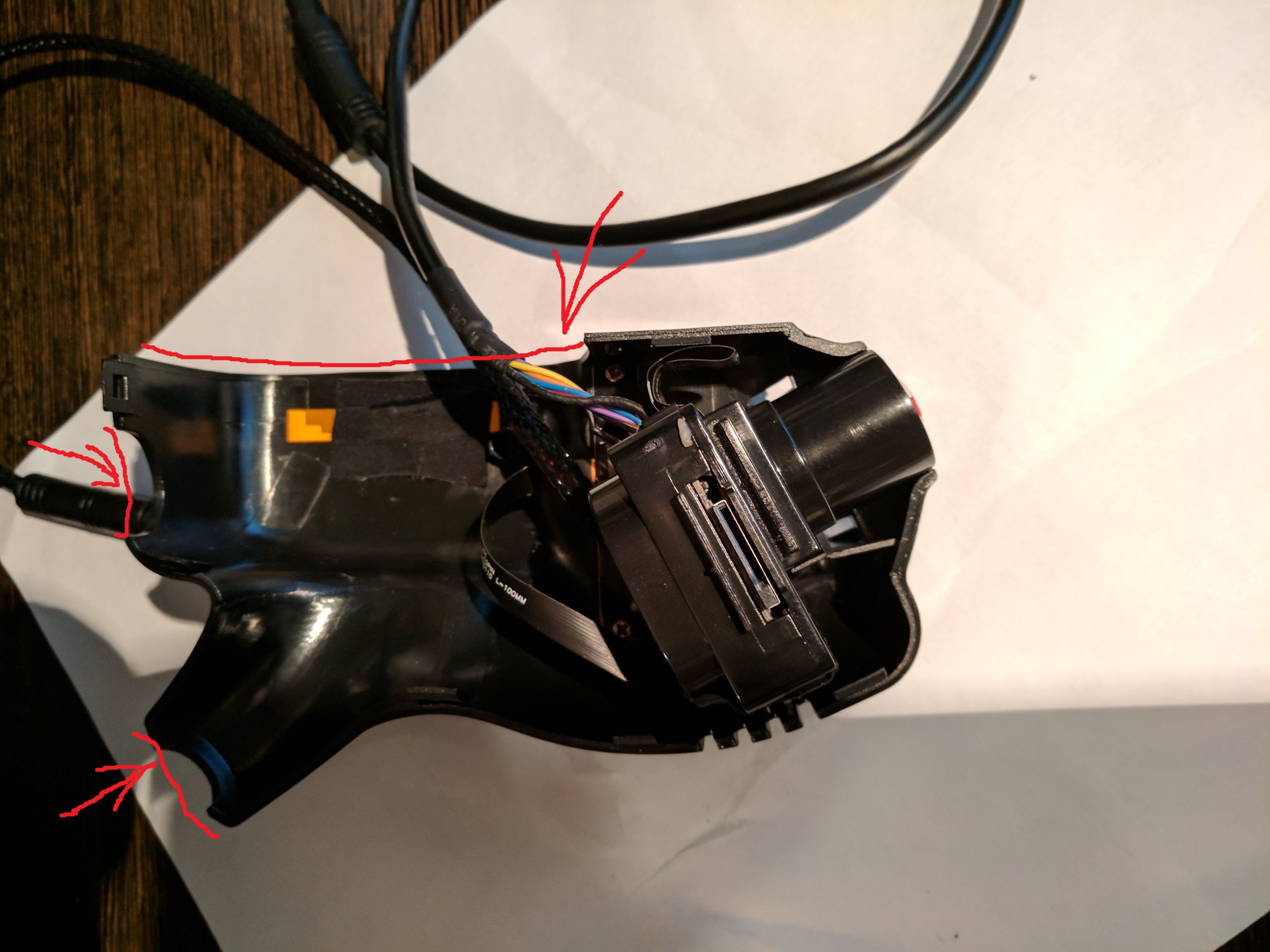

  3. Не получится. Посмотри еще раз внимательно на эту фотку

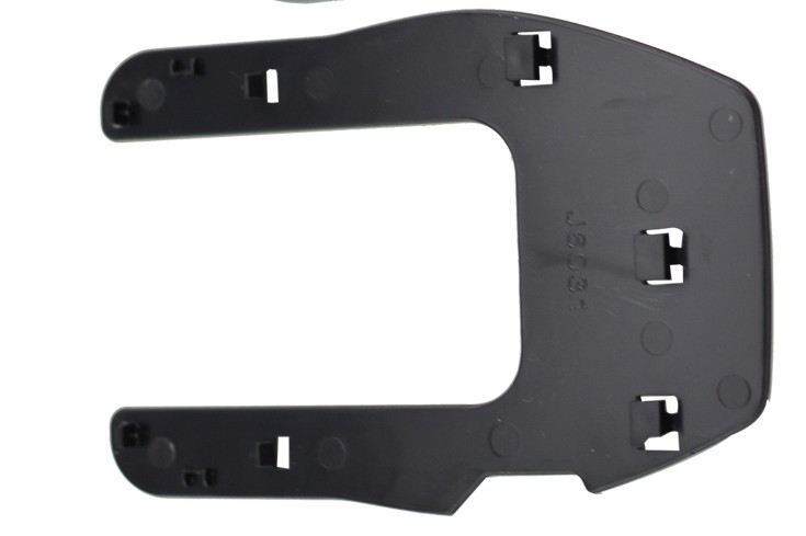

  4. А у тебя, что нет такой прокладки - крепёж?
    Держится на лапе зеркала?
    Да всё можно и НУЖНО!!
  5. Нету. У меня форм фактор под штатную накладку
  6. Я понял, один фиг можно, перерезать, переклеить и ....

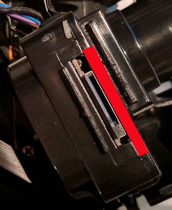

    При современных материалах можно всё, что угодно сделать.
    Кстати, там где красным, нужно наклеить кусок резины, ткани, пластик....
    У меня часто карта запихивается мимо слота и приходится разбирать рег, что бы достать её....
    Проклинаю узких, но забываю самому - сделать.
    Буду клеить радиатор и заделаю эту щель. :)
  7. Не у меня проблем с втыканием карточки нету ;) А так. да надо думать как чуть приопустить....

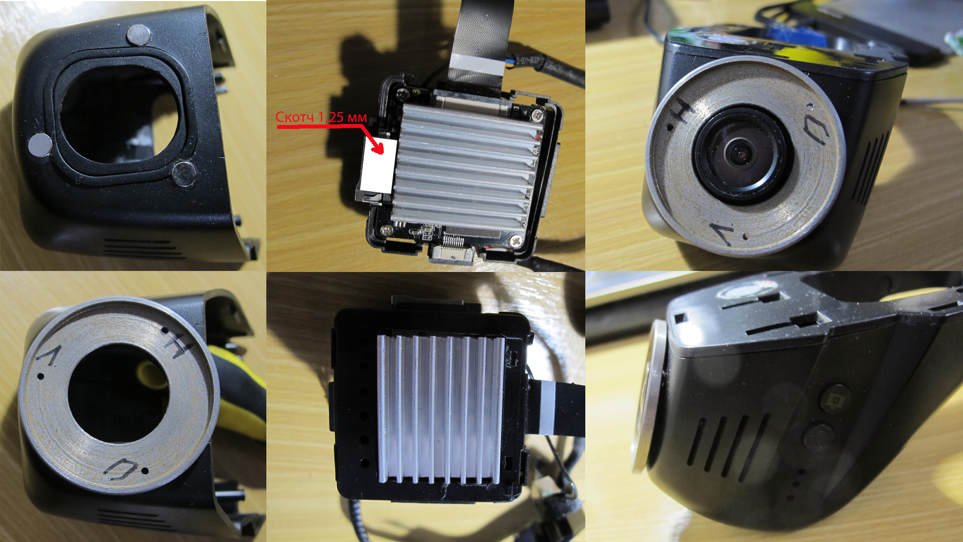

  13. Передела я свой, повесил радиатор на проц, скотч на щель для ф/карты, магниты для CPL(уже на подходе, наконец-то).

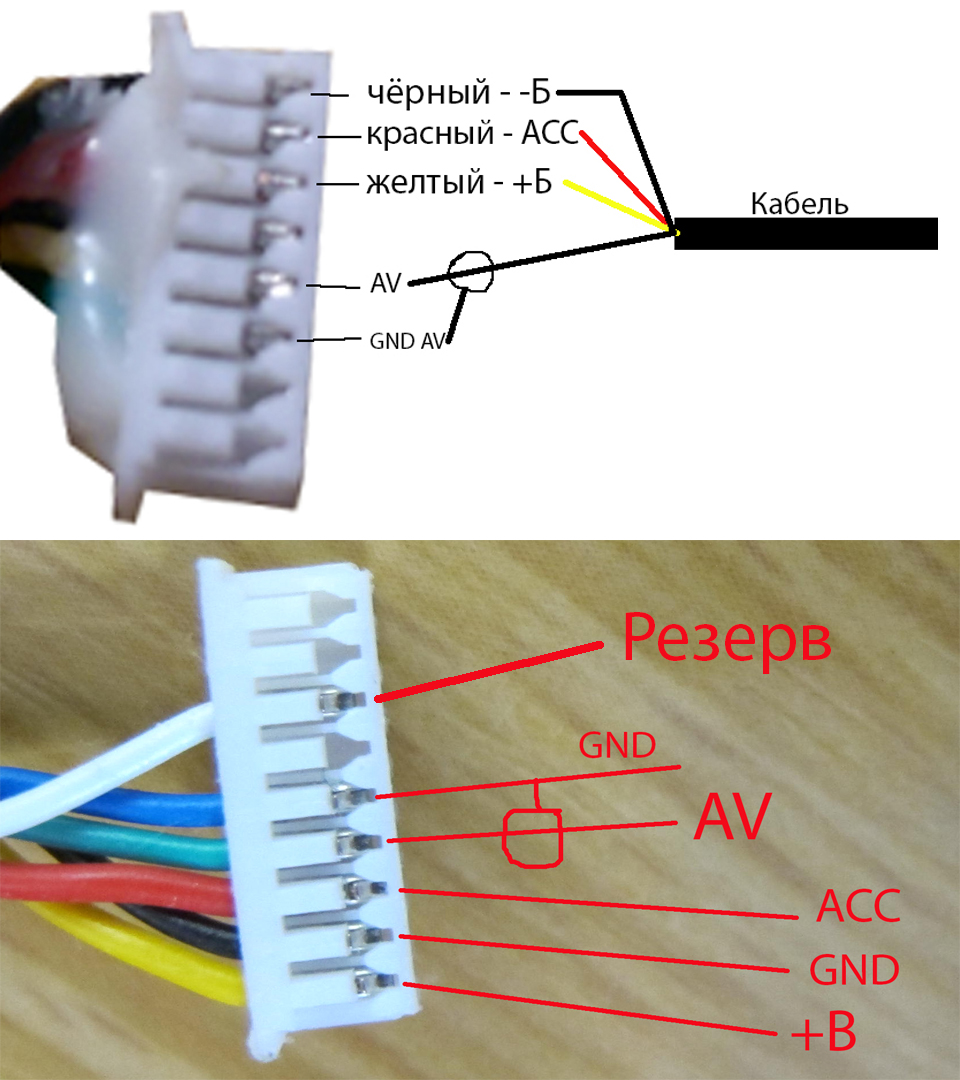

    Заменить разъём под А2 не получилось, они совершенно разные и по размеру, но если вдруг придётся снимать, провода то такого нет, подпаяю параллельно разъём от А2 у меня от бракованного остался.
    Вот распиновка А2 - верхний и А6 - нижний
    Только перепроверяйте ибо у китайцев всё может меняться, я вот взял др. кабель, проверил, а там всё по другой расцветки.
