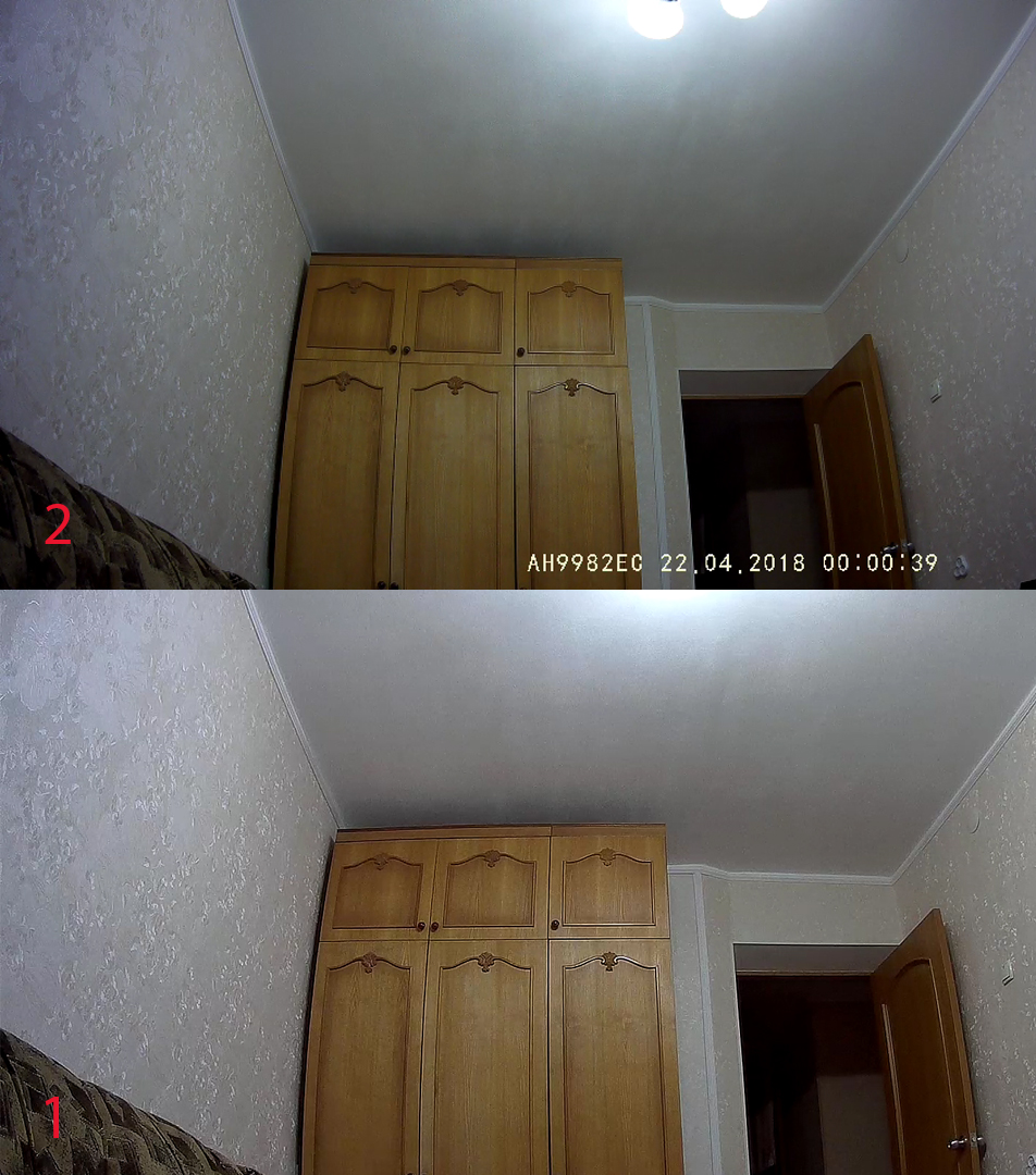

    А-а, я вот у себя на столе пробую и вижу, что китайцы поменяли яркость второй камеры, уменьшили.
    А в твоём тесте с новой прошивкой, яркость завышена, вот не пойму где не так.
    Я постараюсь завтра на окне снять, яркость уменьшить не проблема.

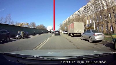

    #731 valeri07, 21 апр 2018
  13. @valeri07 Ок. Постараюсь сегодня - завтра прокатиться, но скорее всего завтра, сегодня работаю...
  14. Это хорошо, что завтра.

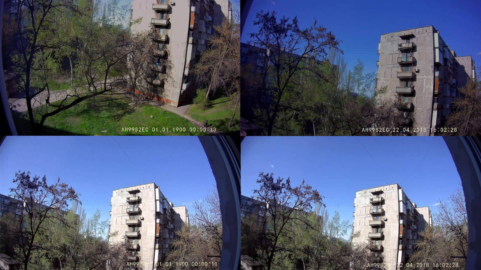

    Я с окна снял, девствительно яркость 2 камеры больше первой - в комнате замкнутый угол обзора, ни фига не пойму....
    Я сегодня к вечеру исправлю и выложу.
    Вот уменьшил яркость второй и разные наклоны камеры при тех же значений яркости(у первой наклон постоянный) и яркость разная, на небо задрал и темнее стало, видимо это надо уже по авто корректировать,
    #733 valeri07, 22 апр 2018
  15. Спасибо!!!

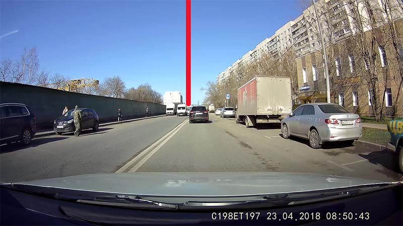

    Саш, тебе надо переделать наклон ВР по такому положению вр нельзя судить о таблице.
    У тебя пол кадра - небо.
    Нужно клин поставить между лобовым и крепежом рега.
    Клин легко делается, я из орг. стекла 6 мм, вырезаю по контуру крепёжной пластины вр., затем на болгарку наждачный круг и зажав один конец орг. стекла в тиски спускаю плоскость, затем вторую, правлю всю плоскость и готово, клин делается ну минут 10, болгарка мгновенно спускает.
    Поскольку у меня на шелкографии стоит рег, клин крашу в чёрный, сохнет моментом.
    Ну потом 2-х сторонний скотч с двух сторон и усё.
    Я дольше искал 6 мм огр. стекло, можно любой пластик.
    Но делать - надо.
    У меня на первом вр сейчас стоит эта же таблица, смотри какая разница с твоим.
    https://drive.google.com/open?id=1ZrlKAj7l4T2fOg7PV4w2cIs218uCM4cn
    А вот улица на которой проверяю вр - тут тень(глубокая при листве на деревьях), мгновенно чередуется с ярким солнечным светом, прочесть № встречки практически не реально, я и ТВ - зеркало пробовал и 747/3....
    https://drive.google.com/open?id=17vFuXr9pupj7sXbHX4PrChVT56feqimc
    Вторая камера отрабатывает тень/свет нормально, можно чуток яркости добавить, но то уже по месту.
    Ты не там проехал или третий раз там нужно было, ну да ладно.
    Картина ясна.
    Я скоро буду переставляться.

    Да, на заднюю чуть бы яркости добавить бы...
  17. Все одно смотри как изменить, иначе будет не правильно работать.
    С задней - не проблема.

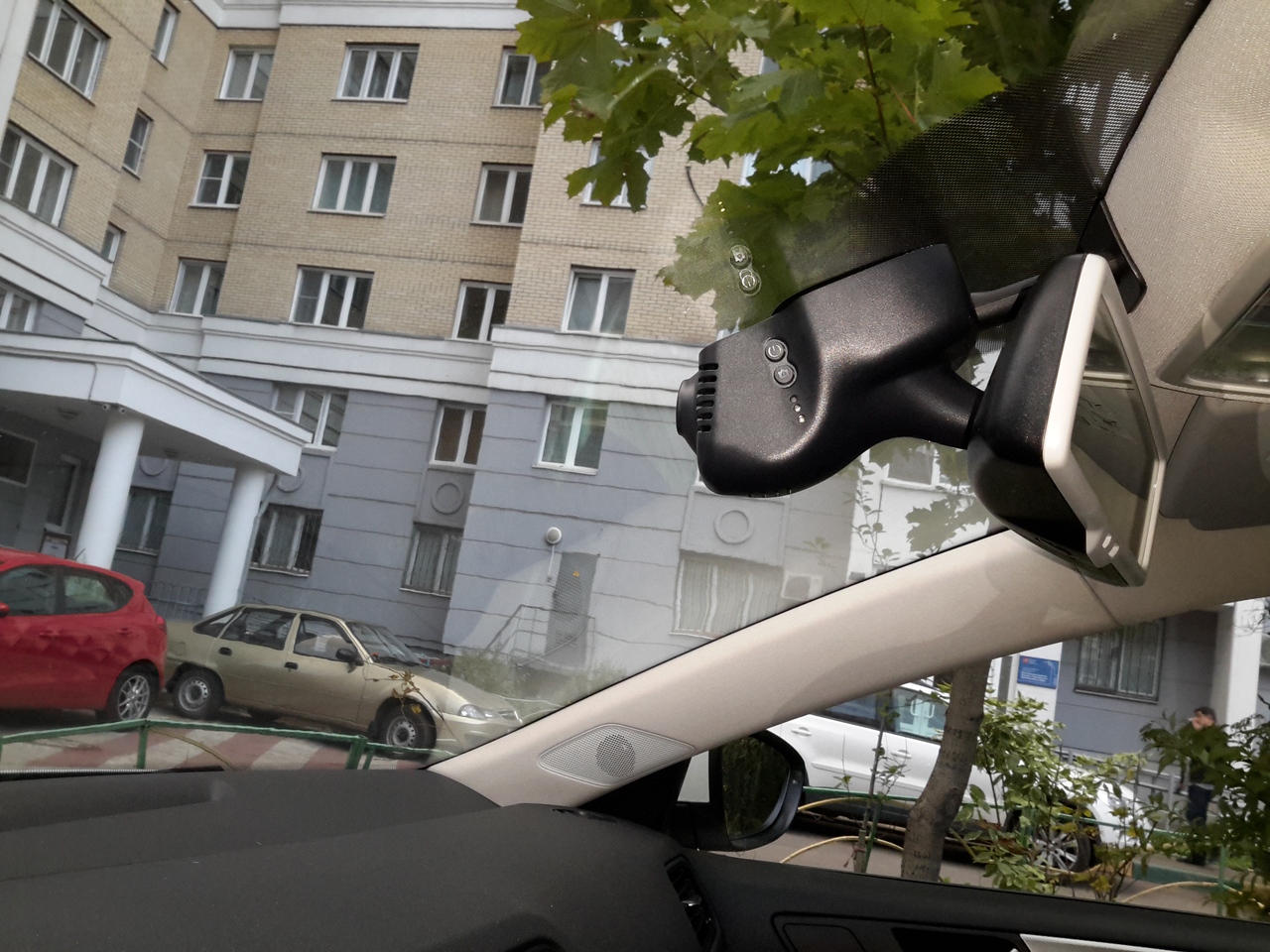

    Да, со штампом все оК :D А под существующий угол ничего придумать нельзя? Вот он у меня по 3 точкам крепиться, как я угол ему изменю?
    #738 Biker81, 23 апр 2018
  19. Тю, так проще простого, треугольник, одну точку приподнять!!
    Где нормальное фото твоего?
  20. @valeri07 Да к это и есть мой. Вот он в машине
