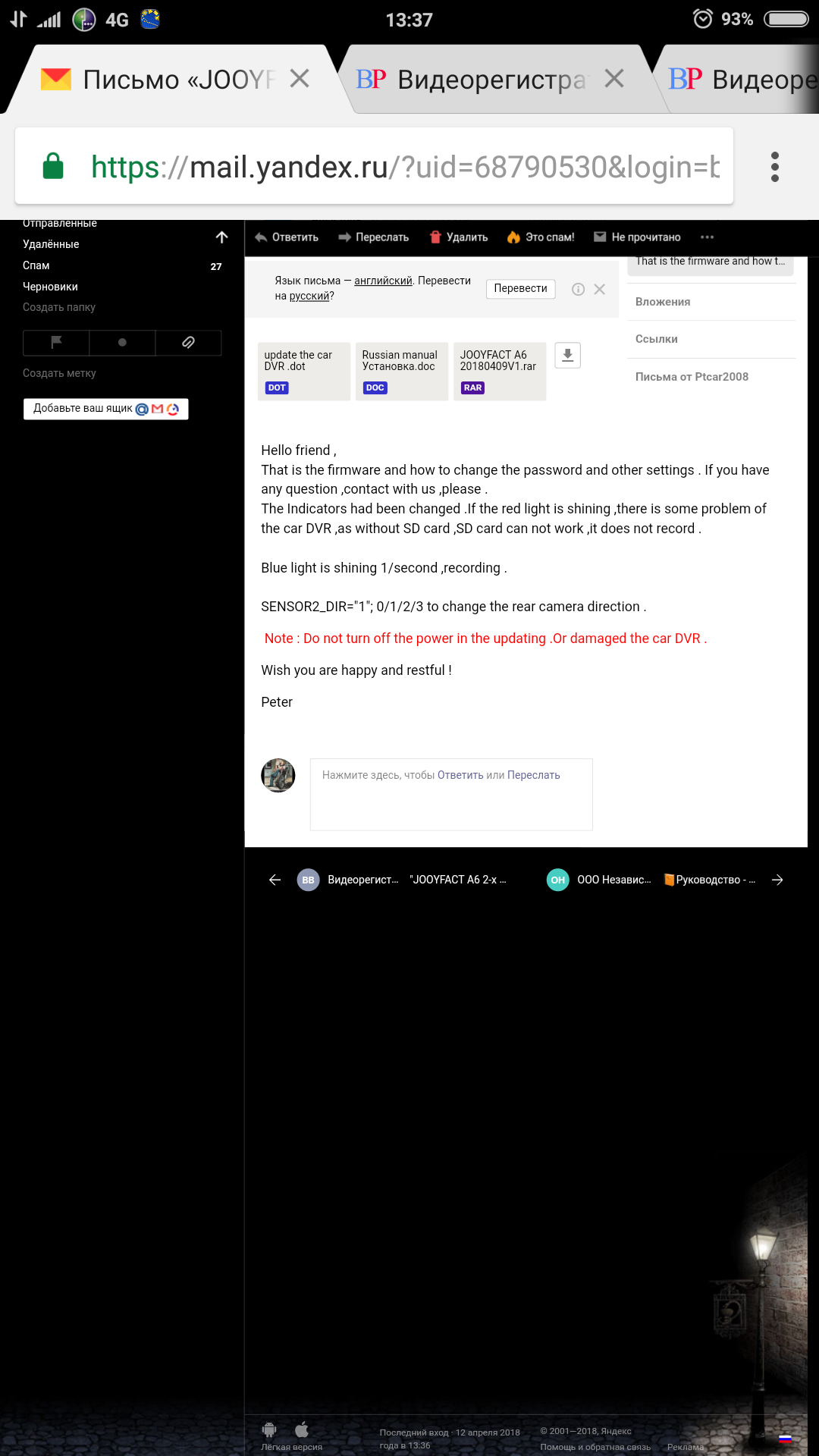

  4. Так там же написано, что это меняется в кофигурационном файле: SENSOR2_DIR="1"; 0/1/2/3 to change the rear camera direction
  5. Некогда, я по быстрому глянул, ничего не читал, есть возможность, сам прокатись.
    Если меняется - хорошо.
    Но - не главное....
    --- Сообщения Объединены, 12 апр 2018 ---
    Это где такое написано?
    Я не вижу.
  6. А блин, это было в самом письме.. Screenshot_2018-04-12-13-37-47-395_com.android.chrome.png
    Вот еще какую то версию скинул.... https://yadi.sk/d/4OB3nY7m3UM8F5 После того как я у него спросил почему заняя камера 848х480?

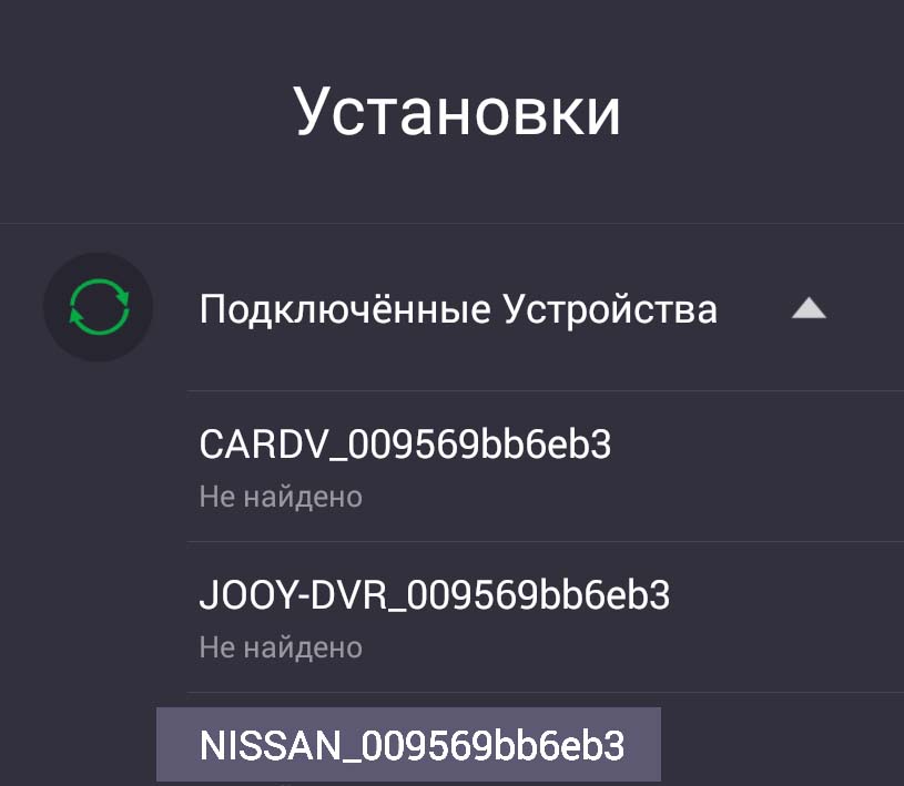

  7. Это ваще порнуха, сеть Ниссан.
    Перешарп как и в самой первой, config.txt не работает.
