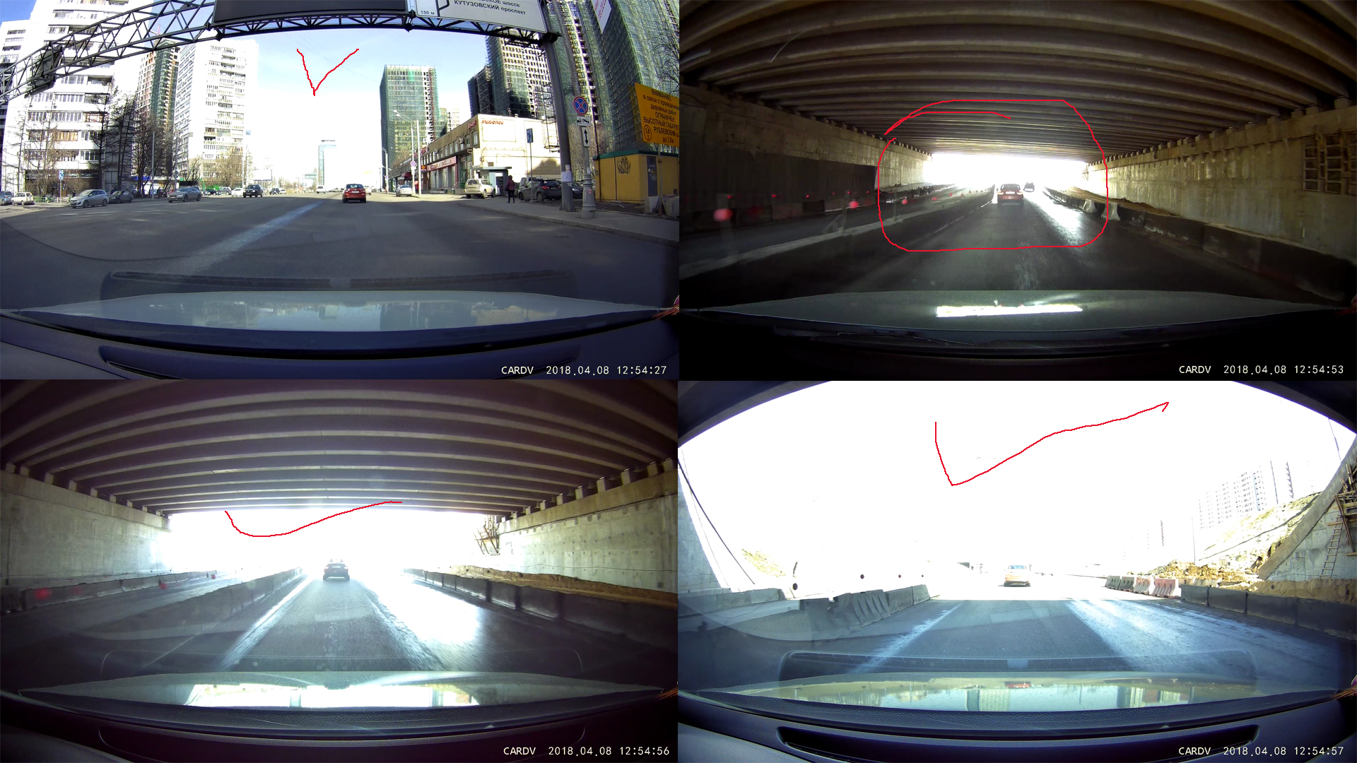

  2. @valeri07 Забрал. А что там? Яркость понизил?
  3. Резкость уменьшил на 2-х и таб. поменял на первой..

  4. @valeri07 Спасибо! Затестим! Да, с Праздником!
  5. Да с резкостью всё супер для обоих.
    Убирать пересветы, я завтра попробую, я нашёл ещё три таблицы по быстрому, проверил, вроде есть результат.
    В общем в поисках.

    Те засветы, что в тоннелях мы никак не уберём, матрица такая с малым ДД(динамический диапазон).
    За новые вр я не в курсе, но с таким дефектом только матрица с ДД - 100 и 120 дб справлялась.
    У всех - так и ещё хуже.
    Увы.

    Странный тоннель, чёрный ... как то не естественный или так ПО сделан.
    Вот настоящий
  15. Ага, игрушечный или как ныне модно говорить, фейковый...)
    Это правильная работа экспозамера. А видео в ветке Mini 0807 поищите...
  16. Не фейковый конечно тоннель но мне кажется в тоннеле темно, думаю на своём регистраторе мог бы такой же ролик снять (но у нас нет тоннелей) если заблокировать экспозицию (у меня есть AE Lock в меню). Но ночью будет темно, либо вручную его выключать/включать. Если Mini умеет в режиме автоэкспозиции так снимать тоннели и при этих же настройках выдавать хорошую картинку ночью то это весомый + ему.
