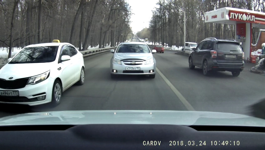

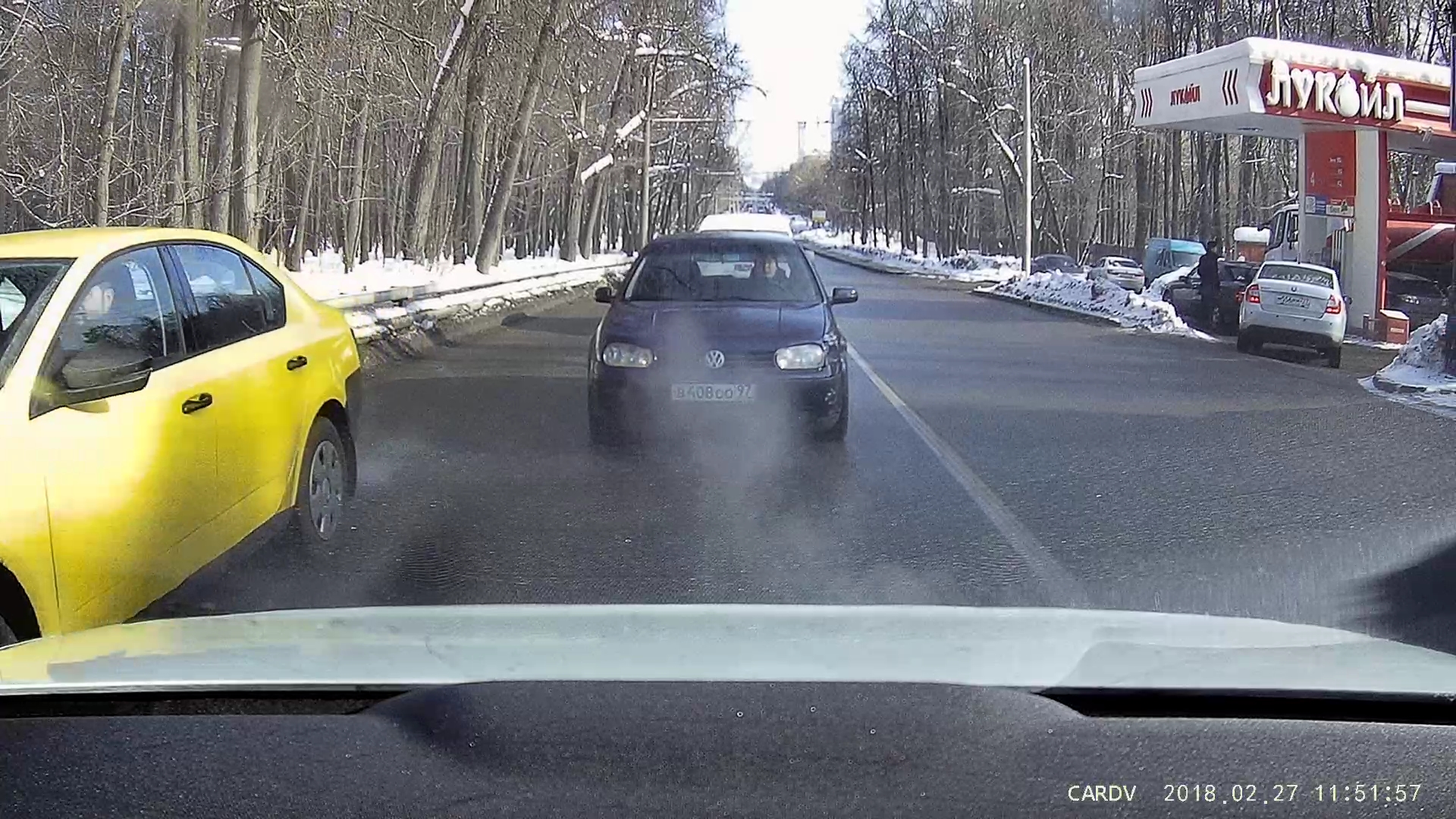

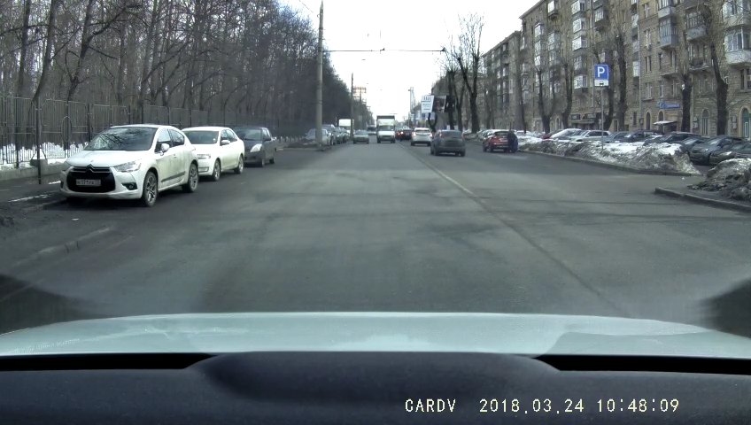

  2. На задней камере. Четкое и контрастное изображение. Вот сравни 1 и тоже место. Где картинка четче? Первая фотка это задняя камера с прошивкой 16х16, вторая это последняя прошивка:

  4. Еще фото
      1,4 МБ
      452
      269,5 КБ
      476

  6. Не, передняя камера с 60 FPS это отлично! Я про заднюю. Ты пишешь, что: "А второй камеры разницы нет, что 480, что 1080" Я же вон картинки выше выложил, мне кажется что первые картинки четче, те которые интерполированы до 1080, а вторые, ( с последней прошивки, где задняя камера 848*480 как бы размыты (замылены) что ли.... Им бы резкости и четкости добавить и будет то что "доктор прописал":D
  7. На последней прошивки я добавил, по умолчании там 255, сейчас уже 200, может надо 250, только тест даст, скока!!

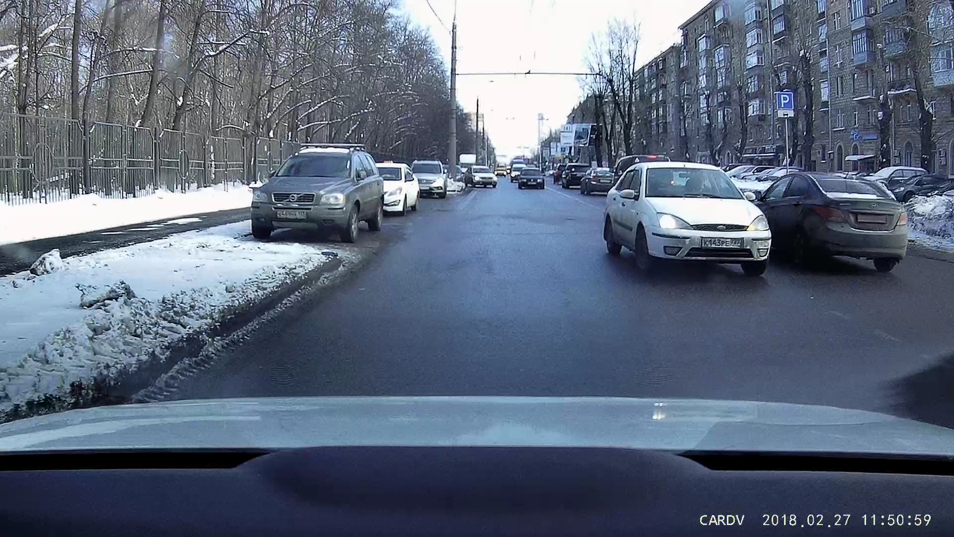

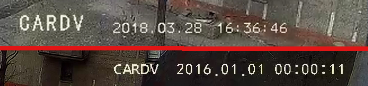

  13. Да, мне тоже. Хочу спросить. а нельзя как-нибудь програмно увеличить четкость задней камеры? Ну, приблизить её к передней, а то при просмотре, кажется что снимали на древний телефон с камерой на 0,3 МП, все размытым кажется, и это заметь, можно сказать в идеальных условиях при солнечной погоде, а что будет в пасмурную... И да, может стоит уменьшить размер штампа?
  14. Программно никак, ты видел объектив на задней? Это же хуже чем древнем телефоне.
    Если бы она разбиралась, можно было сменить объектив, а так маемо, то что маемо.
    Да и задняя не особа ценна, поэтому так и сделано.
    Но сейчас резкость и чёткостью на много лучше, после нормального теста, видно будет.
    Добавить до перешарпа не проблема.

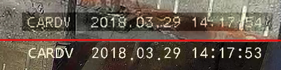

  15. Ок. Тогда после нормальной поездки посмотрим. Подумай над уменьшением надписи штампа на задней камере;)
  16. это такая хрень оказывается....
    Только ув. DEX нам может помочь, там шрифт китаёзы ... В общем не ПО а набор хххх, что бы абы.
    Вот пока на таком варианте, DEX шрифт рисует, осталось буквы и сдвинуть в право и только тогда будет как у 1080Р....
    Тут ещё бок, таблицы не действуют на заднюю, поэтому так засвечивается...

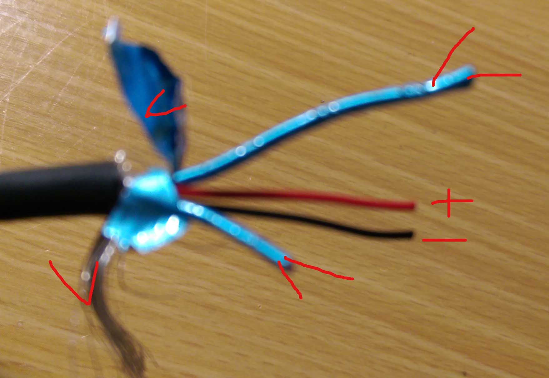

    Я думал, что в основной блок идёт от задней только сигнал ав + питание, я обрезал провод, куда такой длины, а там оказывается 2 провода - +/-, ещё два провода в экране и ещё два провода в экране + всё это в экране.
    Так, что навряд -ли в прошивке есть таблица, наверное подобие внутри, но она же не разбирается, могу конечно аккуратно распилить и заглянуть, заменить объектив на нормальный, но боюсь себя расстроить и кувалду применить. :D

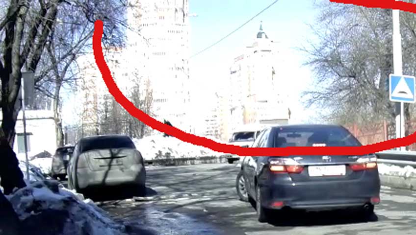

  18. Да где там нормально, засвечивает белым, я про это говорю.
    От разрешения - не зависит.
    Вот посмотри кино - оригинал 1080Р и я файл Кор_А из 480Р интерполировал в 1080Р - из первой камеры.
    Всё по умолчанию, ни каких битрейтов, резкости, мы с DEX шрифт испытывали.
    Разницу видишь!!! Они даже интерполировать не могут!!!
