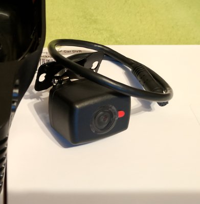

  3. @LEONавто фото камеры честно не делал, вот что есть:

  6. @amihailoff Посмотрел твою занюю камеру. Она в каком разрешении пишет? Можно пример видео попросить? Какой у нее сенсор стоит?

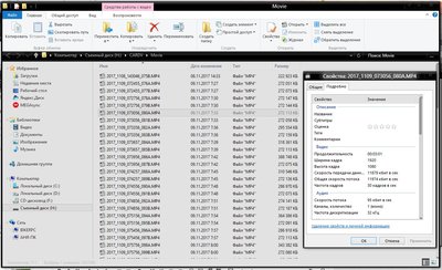

  18. Просмотрев карту памяти, заметил что основная камера может писать с разным битрейдом. Один файл может иметь битрейд 12, другой 17, а третий вообще 20... С чем это связано не понятно... Хотелось бы конечно что бы все файлы писались с одним битрейдом. Задняя камера пишет с одним битрейдом 12 и его тоже хотелось бы повысить, если это возможно:) 12.JPG 17.JPG 20.JPG
