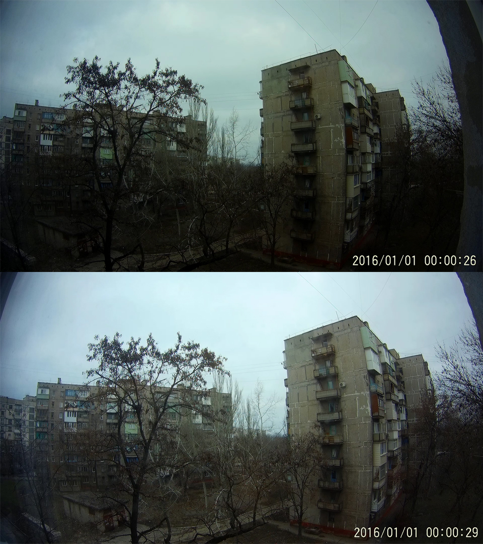

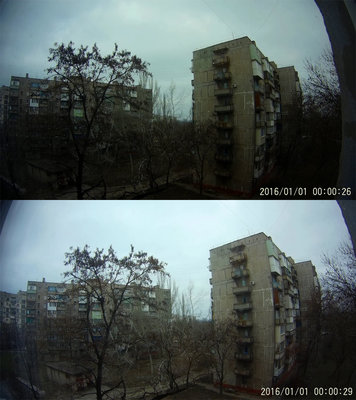

  2. Alfsoft!!
    Смотри разные таблицы, т. е. в место 4 ставлю стандартные 1-5, затем твою и свою.
    Смотри в даль где дом - вторая камера, твоя и моя скрывает его.
    https://drive.google.com/open?id=1noZ_lwJ0i0iv2XVNodf1xMQsh7ItlP_v
    На этом вр твоя таблица идёт, а на своём первом, я даже не знал, что такая разница.
    Верх - твоя, низ по умолчанию.
    Ставил то летом при ярком освещении и всё ок, а оказывается вот так!!
    Повторяю - с моим Infidini, а не с JooY A1

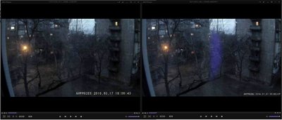

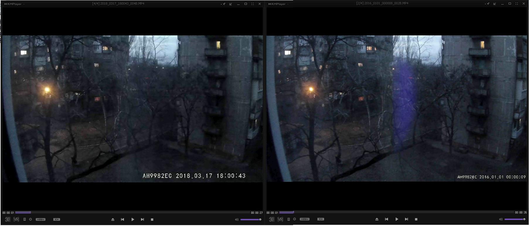

  8. Саш, каким плеером пользуешься?
    Можешь им сразу два в/файла открыть и сравнивать?
  9. Я КМ плеер использую
    --- Сообщения Объединены, 17 мар 2018 ---
    А ты какой плеер используешь ?
  10. На скрине не видно? :D
    Так, что кино, ориг. скину смотри

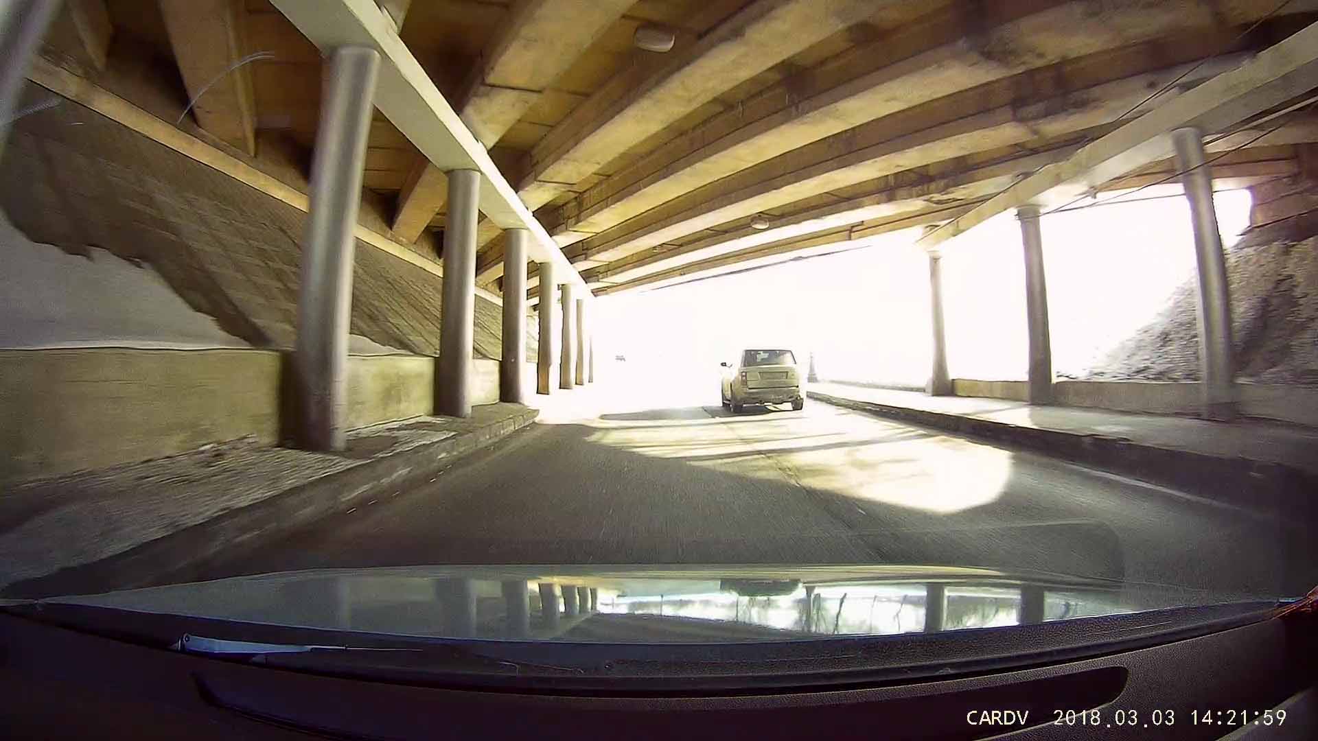

    Давай я к понедельнику тебе приготовлю файл и ты покатаешься.
    Будешь проезжать под мостом или что там уже не помню, там из тёмного виден свет в конце(туннеля) :)
    И заливает белым, вот там настраивать таблицу!! У меня такого нет.
