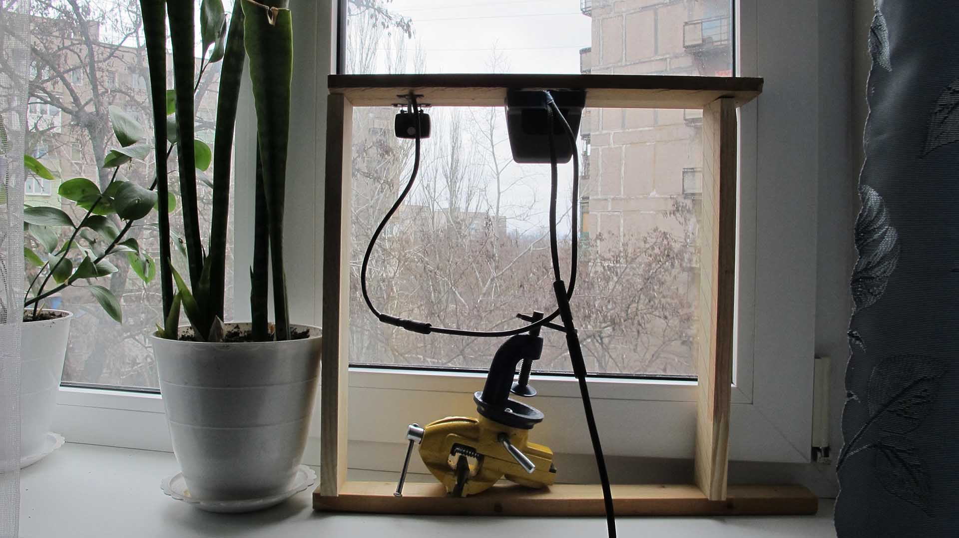

    Завтра буду таблицы пробовать, сделал себе на окне установку на две камеры, :eek: первое - таб. Alfsoft прощупаю, почему у тебя свет так меняла!!

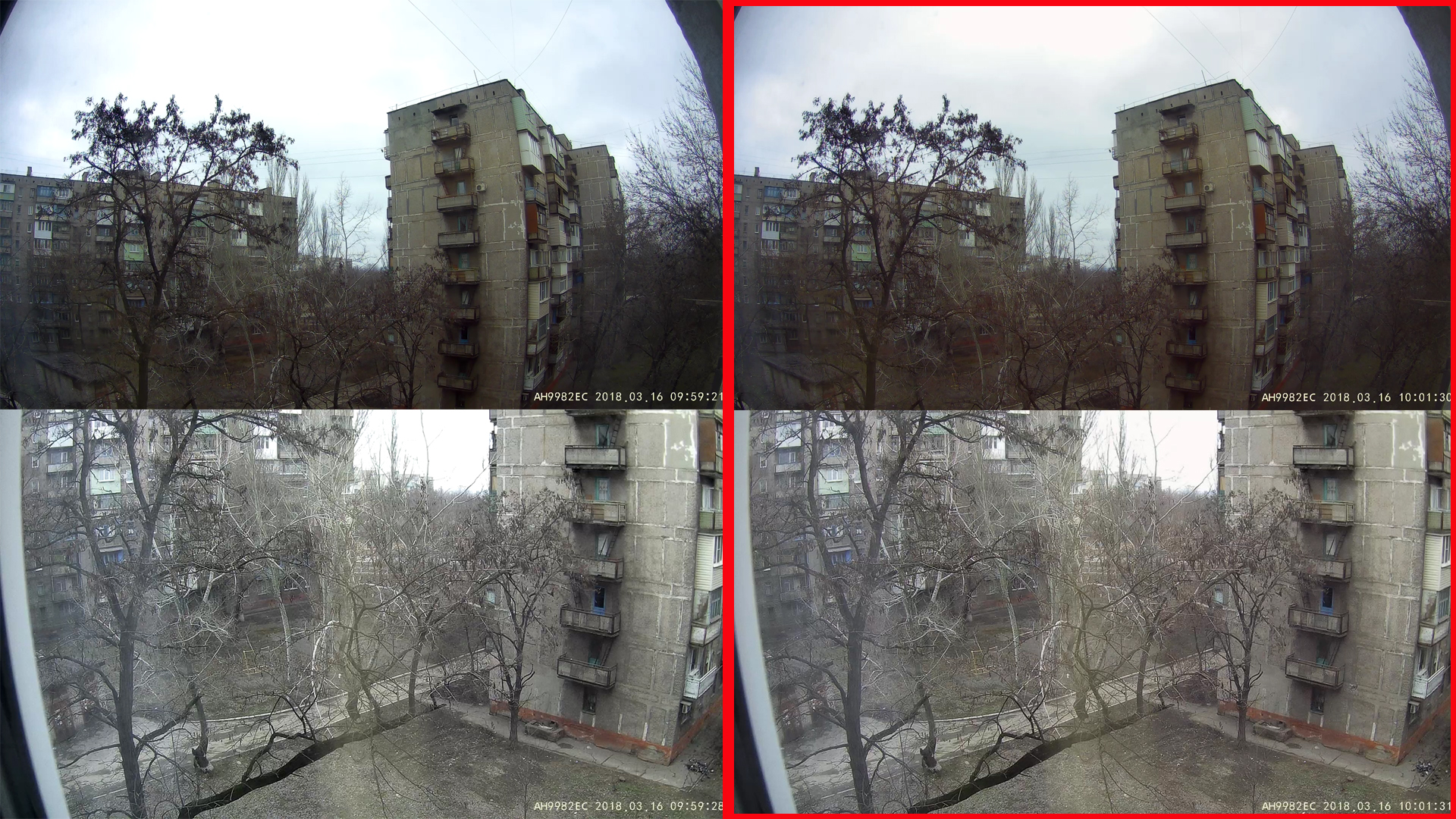

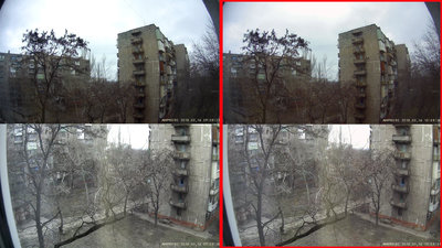

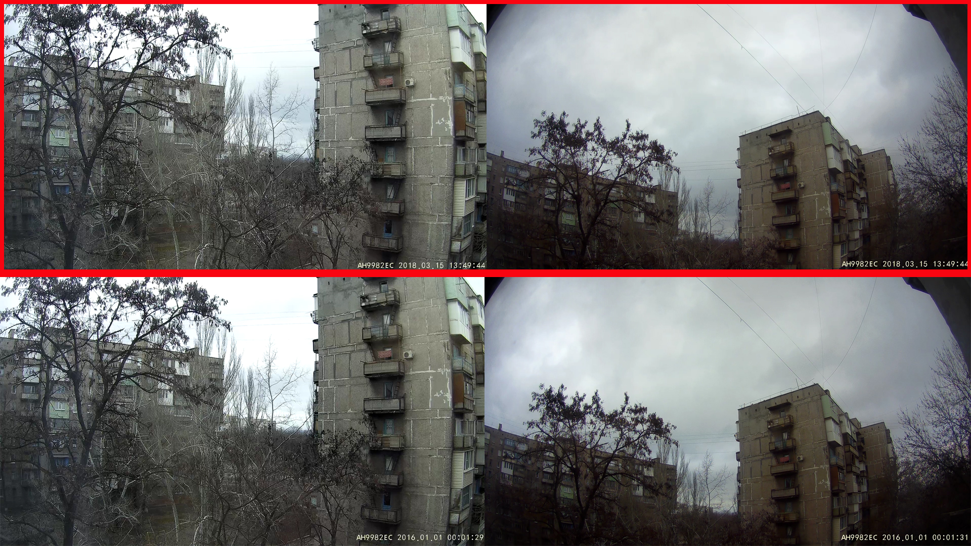

    Саш, фиг его знает почему у тебя таблица Alfsoft меняла свет, у меня даже светлее, а где та прошивка?
    Глянуть, может ошибка была или я фильтр ставил, не помню.
    Вот скрин в красной рамке - с таблицей Alfsoft, ниже по умолчанию, битрейт везде = 20/12
    Я спецом больше небо захватываю, границу смотрю, моя установка :) позволяет менять угол
    Но - без фильтра!!

  15. Нет, не про него, фильтр синего!
    Проверю позжа прошивку!!
    Ошибок нет, с/фильтр стоит, завтра в полигоне проверю!! :)

    Да фильтр вносит красноту, сюда он не катит, но что бы так радикально - как у тебя менял свет - ???
    В рамке это с фильтром.
  18. Попробуй сделать версию под свой рег 16х16 или 20х12, а я протестирую:rolleyes:
  19. Так именно её я и пробовал, скрин - 16х16 с фильтром и без.
    Попробуй ещё раз, повнимательней!!
