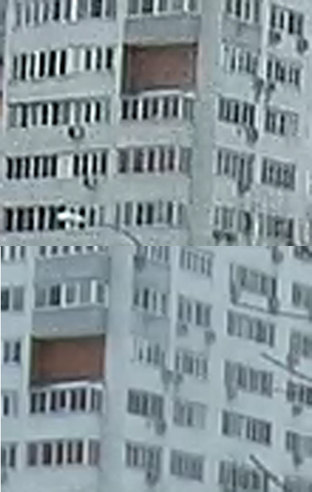

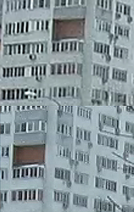

    Процессор: Novatek 96663
    Углы обзора:
    Передняя камера
    160°
    Задняя камера 155°
    Передняя камера. Пасмурно.
    Задняя камера. Пасмурно.

  2. Саш, а ты завтра сможешь такой же тест сделать?
    (До и после прошивки с одним сюжетом)
    Я прошивку чисто по умолчанию - куча иконок...
    Только перешарп, мерцания и битрейт.
    Ничего не надо настраивать....
    Я запутался с кодами - иконок, то потом уже.
  3. Думаю да, смогу.
  4. Тогда скоро выложу.
  5. Хорошо.
  6. Не знаю...

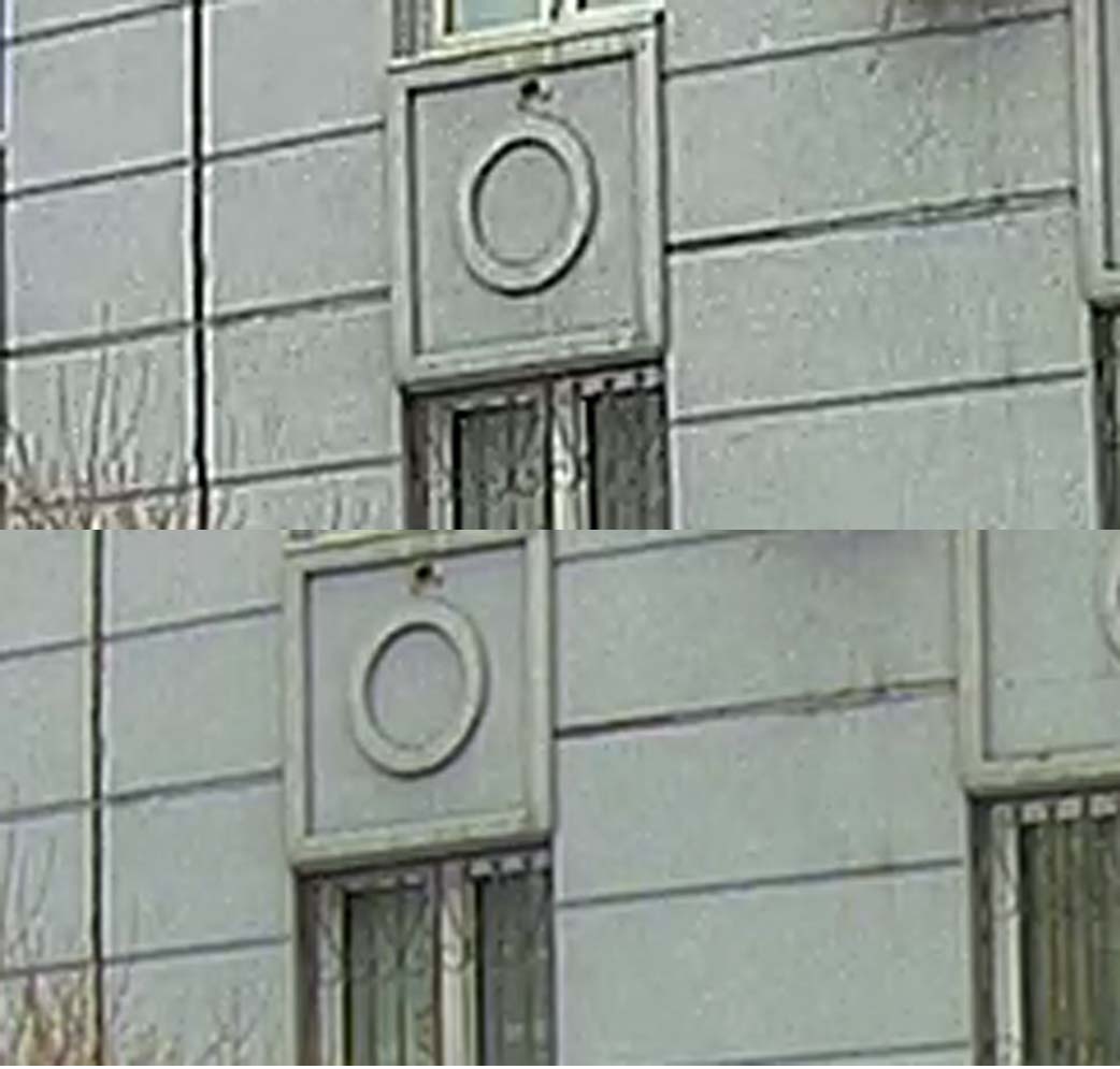

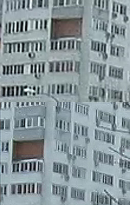

  16. Скачал, просто супер, угадал уровень и мельканий нет!!
    Спасибо.
    З. ы.
    Может - судя по задней и фотошопу ей чуток надо добавить резкости.
    Ну - уже не проблема.
    #478 valeri07, 10 мар 2018
  17. Да, добавить резкости и четкости для задней явно не будет лишним ;)
