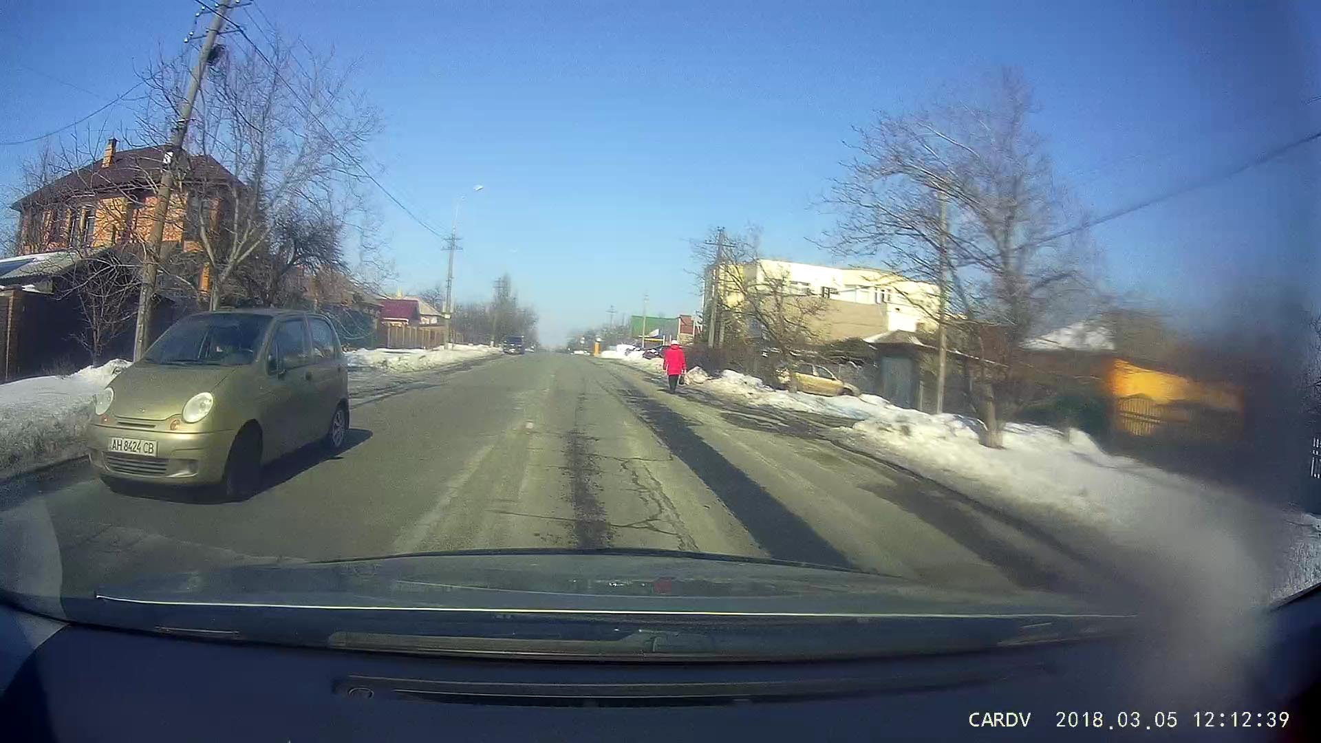

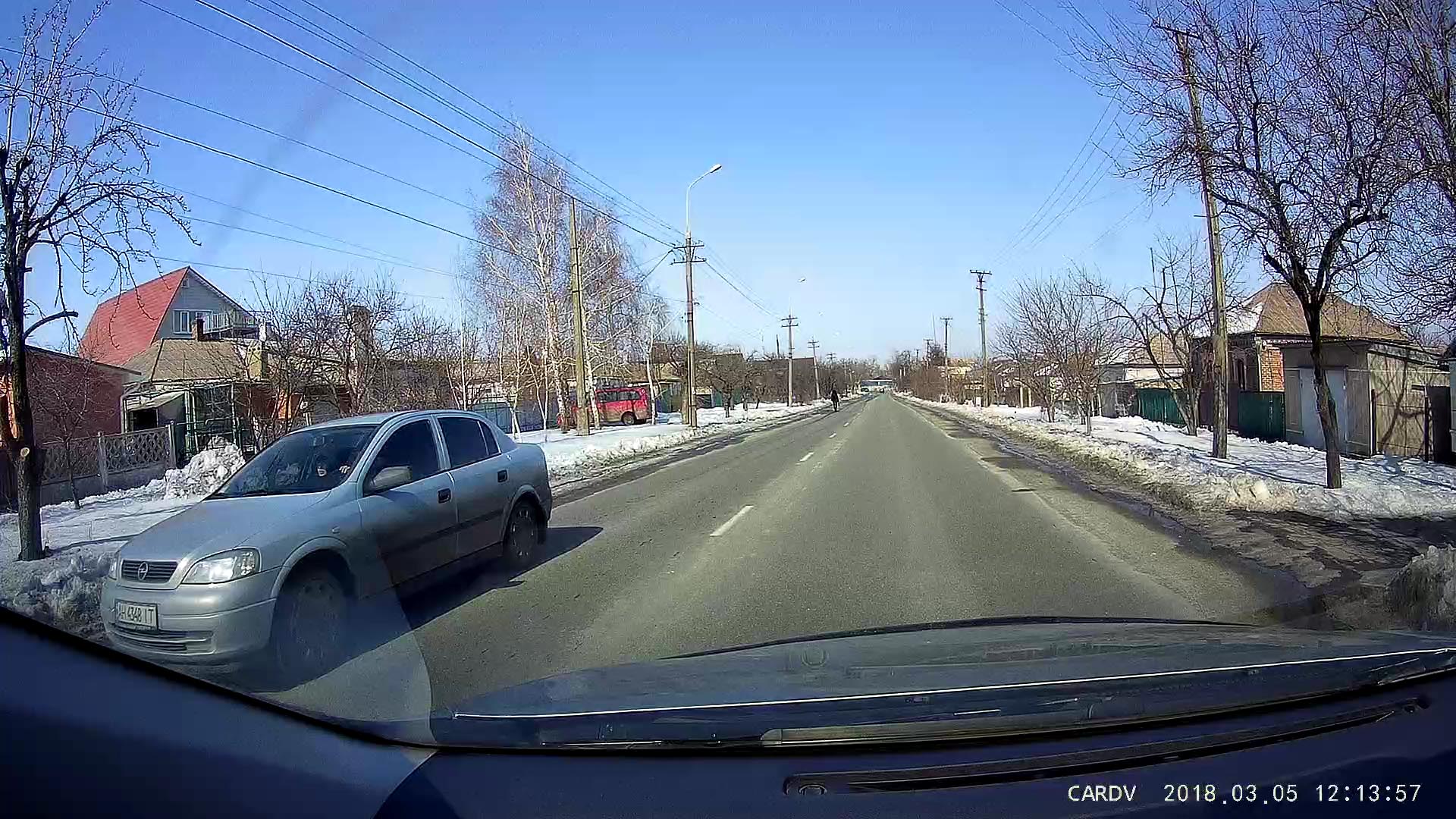

    А-а сегодня у нас солнечно, в руках держал рег, в авто.
    Кстати порадовало, прога Регистратор v2.05.apk на ГУ стал и чётко работает.
    Вот два скрина
    С плёнкой на объективе и без(смотрим на деревья)
    #446 valeri07, 5 мар 2018
  8. Как бы это не прозвучало, но с пленкой мне показалась картинка более естественной что ли...
  9. Во-во. :D
    Без плёнки, очень сильная резкость, а с глазами у китайцев :confused: - то того, поэтому!!!
    Какие проблемы у вас, друг!!! :eek:

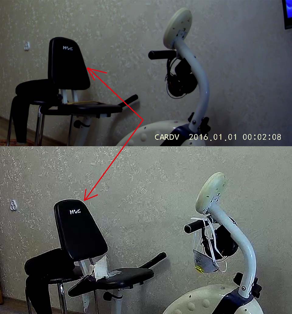

    (я нашёл код и переворачивать изображения, и менять цвет, и яркость пока всё в черновике)
    Вот как теперь.
  17. Дави в споре на несоответствие качества заявленным характеристикам и плохому програмному обеспечению.
    --- Сообщения Объединены, 7 мар 2018 ---
    Верхняя картинка более приятна для восприятия но мне кажется есть потеря в деталях ( смазана как то что ли ...) Я сейчас на тестовой мод прошивке от AlfSoft( он оставил стандартный битрейд, но с измененной таблицей АЕ из мода 1.7 и с настройками цвета, чтобы уменьшить пересветы и вытянуть тени.) У тебя она должна быть вроде... По прошивкам от Питера я честно разницы не заметил, они все оставляют желать лутшего, что 1, что 2 (только камеру подправил)...
