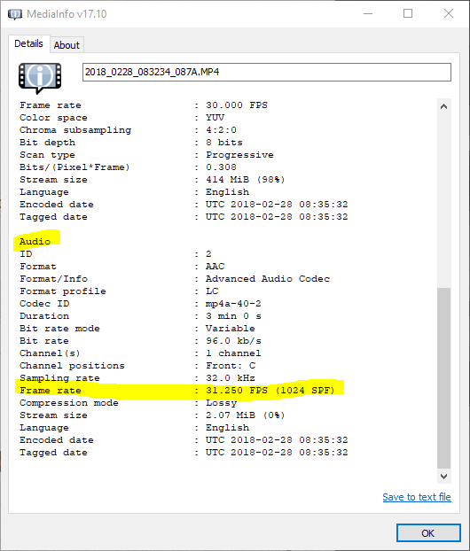

  5. Кажется, я нашел вашу причину дублирования каждого 33 кадра. Это рассинхронизация частоты видео (30 к/с) и аудио (31.25 к/с):
    Попробуйте записать видео с отрубленным микрофоном. Будет ли все равно записываться пустой аудиопоток в MOV контейнер или нет? И будет ли в этом случае заикаться видео?

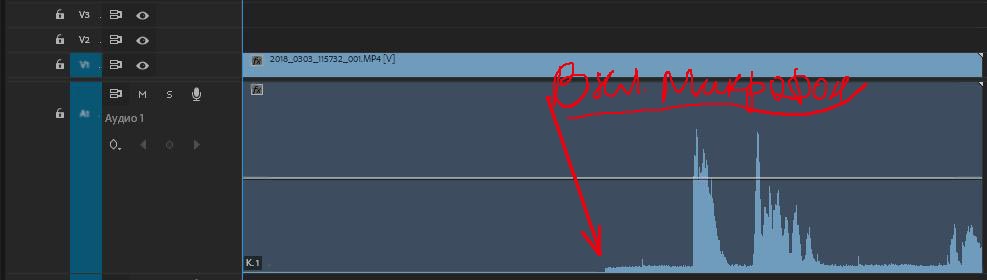

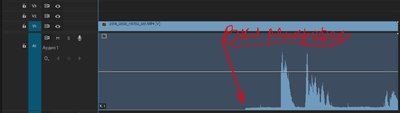

  8. Имею ввиду, будет ли дублирование каждого 33 кадра в видео, записанных с отключенным микрофоном? Выложите хоть минутное видео с отключенным микрофоном с каким-нибудь движением в кадре, а я посмотрю. Но только чтоб микрофон был отключен ДО начала записи.
    Попробуй просто прошить мой файл прошивки, пожалуйста. Чтобы я просто убедился, что мой старый метод сжатия прошивок работает и здесь. И я продолжу ковырять файл прошивки.
  9. Сори, забыл сказать всё ок!!
    Памяти ноль!!
    Звук не влияет на дубль кадра, всё также.

  14. ЧТД. Даже без звука звуковая дорога пишется в файл и получается, что чтобы синхронизировать видео и аудио, чипсету приходится подсовывать дубликат каждого 33 кадра. Я все еще остаюсь при своем мнении, что дело именно в этом.
