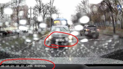

    Передняя камера. Пасмурно.
    Задняя камера. Пасмурно.

  3. Добавил видео в шапку ;) Задняя камера пишет зеркально :( Отписал Пете.

  5. @valeri07 Ну, это так сказать боевые условия ;)
  6. Что то Петя молчит по поводу зеркалирования задней камеры... Нету идей как исправить?
  7. Правится в прошивке, но как я ранее писал, пока нет возможности собрать прошивку. Да и у тебя нет фулл прошивки, а если кирпич???
    Тебе нужен программатор, сняв фулл прошивку, тогда можно спокойно экспериментировать!
    Alfsoft - Тоби надо напрягать, то, что ты писал - не верно, размеры не должны отличаться.
    Я таким же способом р/с свою прошивку, размеры равны с оригиналом, а тут, очень разные.
    Даже DEX, разобрал/собрал по другому и то размеры разные.
  8. valeri07 Пытаюсь объяснить Пете что за полная прошивка нужна. Показываю фото с программатором. Не понимает... Как ему втолковать?
  9. Тебе надо купить программатор + прищепка, он стоит копейки, да и продать его не проблема.
    Вот допустим у тебя кирпич и есть даже фулл прошивка, как ты её, прошивку, поставишь, никак, только через программатор.
    Имея программатор никакой петя не нужен. Прям с вр и снял ф/п!!
  10. Надо заказать ;) Ссылочкой на комплектик не поделишься?
  11. Biker81, я покупал не в Китае, ждать не хотел, у нас полно объявлений от частных лиц, там новые, б/у - как грязи. Выбрал по ближе к моему жилью и через день у меня, разница между Китаем - мизерная.
    Их разных видов ...., есть профессиональные, но они дороже и на фиг!
    Самый распространенный - CH341A, фото я тебе показал. Софт не проблема!!
  12. Петя засунул в комплект парковочную камеру - она и должна быть зеркальная. И отдельно свисающий красный проводок на ней на это намекает - т.е. подключается к фонарю заднего хода и автоматически переключается картинка на заднюю камеру при движении задним ходом... Вопрос другой - а собственно зачем в регике без дисплея парковочная камера? И тут вариант только один - когда подключен он к внешнему дисплею через AV.
    NTK программно не умеет переворачивать картинку (могу ошибаться) - она отзеркалена физически. Если повезет, то в косе проводов можно найти провод нагрузочный, его перекусить и картинка встанет "как надо". Если не повезет, то схема отзеркаливания на плате камеры и что откусывать - не угадать.
    Типо того: https://www.drive2.ru/l/452640350926799311/
  13. @Фланер Хреново если програмно не исправят,придется видать спор открывать... на несоответствие товара...
  14. Однозначно спор. 30% стоимости товара выбивай, не меньше.
  15. На сей момент программно нет возможности.
    Открывай спор - 100% и потом камеру переделаешь - не сложно.

  16. @valeri07 Красный провод выходит из разъема куда подключается задняя камера.

  17. @Biker81 чёт я не понял, у тебя задняя камера зеркалит? Ведёт себя как парковочная камера?
  18. @bes24 Да зеркалит, но пишет при этом в FULL HD и похожа на парковочную... Вот и пытаюсь выяснить как с этим разобратся...
  19. Спор надо открывать. И скорее всего просто камеру заменить, @Фланер ссылку давал (механически - перемычки) и здесь (вроде перепрошивка чипа в камере помочь должна, в комментарии от nick23), т.е. получается, что прошивка видеорегистратора не имеет отношения к зеркальности.
    PS: в какой-то из тем по таким же камерам обсуждение было - так там наоборот - нужна зеркальность, надо поискать (для эксперимента можно было пользователям состыковаться/обменяться камерами для проверки этих измышлений ;) )

  20. Как вариант!!
    Кино с камеры можно смотреть в отражении - в КМ плеере, Ctrl + F10.
    А вот штамп - ??
    Открывать спор и тянуть с этим не надо и так али встаёт на сторону продавцов!!
