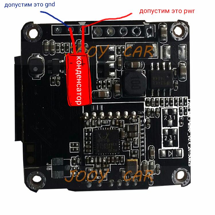

  5. Доброго времени суток, друзья! Может подскажет кто? Заказал я с Али регистратор JOOYFACT A5 , собственно, вот он: https://ru.aliexpress.com/item/Car-...32831634777.html?spm=a2g0s.9042311.0.0.jr5Coa
    Как я понимаю, он аналогичен некоторым другим моделям. И пока он в пути, решил я подумать, как стабилизировать его питание, а может быть, и добавить возможность записи в течении некоторого времени, при полном отключении АКБ автомобиля, чтобы последний записанный файл в результате прекращения питания не был повреждён. Здесь на форуме видел, как
    ZloyTopik впаивал конденсатор- и остался доволен. У меня же идея такая- впаять в схему ионистор на пару фарад на то же место, вместо конденсатора. Таким образом, он и питание стабилизировать должен, и питать некоторое время регистратор при полном отключении питания АКБ.
    Ваше мнение?

  6. Никакие доп. устройства питания не нужны, рег не теряет файлы, т .к. +Б присутствует всегда.
    Не включая авто, нажатием на кн. вкл. рег запустится на 15 минут записи, потом сам отключится.
    В руки рег не будем же брать - зачем?
    Если снять, допустим сбоку при чп, может и смартом...
    А доп. питанием ещё нужно и управлять или кондёр - абсолютно не то, я уже на эту тему и писал, и показывал...
    Зачем вы такой 2-х камерный купили, толку от второй камеры нет, она просто ужасные видео делает.
    Если есть возможность откажитесь и купите как в шапке.

  7. А когда у Вас происходит полное отключение от АКБ, расскажите пожалуйста? Или Вы всё это городите на случай такого ДТП, при котором в первую же секунду отрывается провод +В и запись уже не возможна?
  8. Я это "горожу" для того, чтобы во первых, стабилизировать питание регистратора, компенсировав работу некачественного встроенного стабилизатора, а во вторых, на случай отключения (разрушения, не дай бог) основного АКБ при ДТП.
  9. На место оригинальной камеры будет установлена другая, более качественная. Мне нужен лишь вход под неё на регистраторе.

  10. С чего вы решили, что у вр некачественный встроенный стабилизатор?
    Там как раз всё отлично.
    При ДТП(не дай бог) когда разрушается АКБ авто, зачем вам рег?
    Там лобовое превращается в паутину и что рег будет писать, да и ДТП такое.... даже не хочу писать о последствиях.
    А с чего вы решили, что проц потянет, ведь для 2хFull HD не даром ставят более мощнее проц.
    Не, ну попробуйте, отпишитесь.
    А с питанием не мудрите, там всё ок, повесив доп. питание, выкл. авто, а рег будет писать пока не сядет ваше доп. питание!!
  11. Ну, вообще- то на это и расчёт- чтобы ВР писал пока не сядет доп. питание))) Нужно только рассчитать энергопотребление ВР и ёмкость ионистора, чтобы писал он не менее 3 минут, т.к. максимальная длина ролика как раз 3 минуты. Таким образом, последний файл будет корректно финализирован.
  12. -Что- то вот тут не понял- а зачем он вообще тогда?
    Или кто- то застрахован от серьёзных ДТП? Вот тут- то битый файл и сослужит злую шутку, не будь он дописан корректно.
  13. :rolleyes: Удачи! :D
