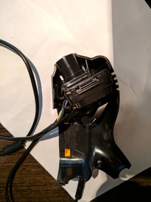

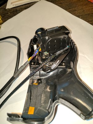

  2. Разобрал регистратор. Немного "потрохов" ;)

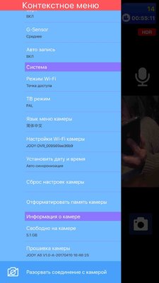

    Версия прошивки такая: Screenshot_2017-10-29-15-07-03-160_com.fusionnext.nv.camera.jpg

    Кто разбирается, скажите, по начинке регистратора, можно определить соответствие начинки заявленным параметрам?

    Там же положил даташит на модуль памяти с фотографии разобранного регистратора. Nanya 2 Гб DDR3, тут без обмана :)
    По прошивкам непонятно как берется дата "20170410" из скриншота. В прошивке такого текста нет. Так что в той же папке выложил обе прошивки (присланную мне Петей и от Biker81) в папки с названиями по дате компиляции прошивок. И вроде как моя даже новее. Но смотрю опять на "20170410" со скриншота и уже не уверен чья новее :D

    Петя сегодня сказал, что новые прошивки ожидаются месяца через 2... И у меня стоит самая последняя, хотя как проверить.... И почему в моей версии прошивки 2 файла с прошивкой, а в вашей 1?
  5. Память да. Еще желательно поглядеть матрицу и процессор под медной пластиной, но это лучше пусть Валерий консультирует стоит ли этим заниматься или есть риск что-то поломать. Я не железячник, к сожалению.
    Ждем новых прошивок. Видимо, та, что у вас в регистраторе, отличается от выложенной в "Заводских прошивках", вот и весь секрет несовпадения.
    Не знаю. Наверное, поменяли принцип шитья. Ну или просто выложили загрузчик на всякий случай. Все-таки, склонен думать, что ваша заводская прошивка старее присланной мне несколько месяцев назад Питером. А моя прошивка старее той, что у вас прошита в регистраторе.
  6. Спасибо что объяснили! Будем ждать новых прошивок. Ну и как будет у вас время, если не составит труда, подредактируйте прошивку. Уж больно хорош ваш мод для JooyA1!
  7. По прошивке, всё соответствует и проц, и матрица.

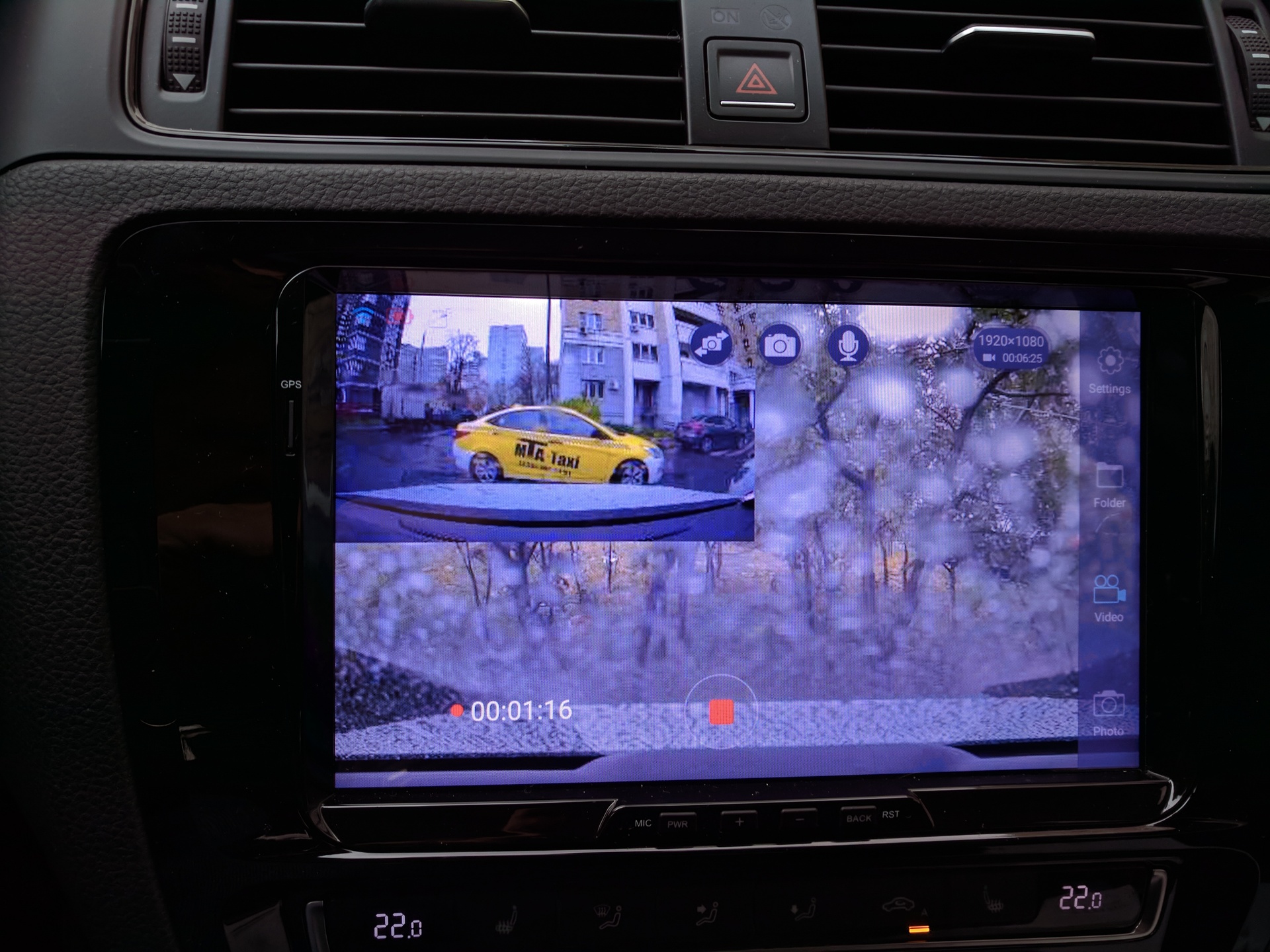

  14. @valeri07 Снимает на 1 карту. Папка 1 файлов по 2 штуки А и В. Софт пока Lercenker. Можно переключить картинка в картинке передняя( маленькое окошко задняя), наоборот задняя (маленькое окошко передняя) и большие окна передняя и задняя. К телеку не подключал. IMG_20171030_111842.jpg IMG_20171030_111853.jpg IMG_20171030_111919.jpg IMG_20171030_111926.jpg IMG_20171030_111949.jpg
  15. Ок, я вижу что подключено к ГУ авто по AV, не по вифи, так?
  16. @valeri07 Как раз по WIFI. По AV только картинка идет, ну посмотреть работает или нет. Все управление только по WIFi
  17. А ГУ у тебя на андроиде, какой?
    На моём ГУ вифи не пашет с прогой ФСам(ошибка в проге), а с Lercenker не пашет рег.
