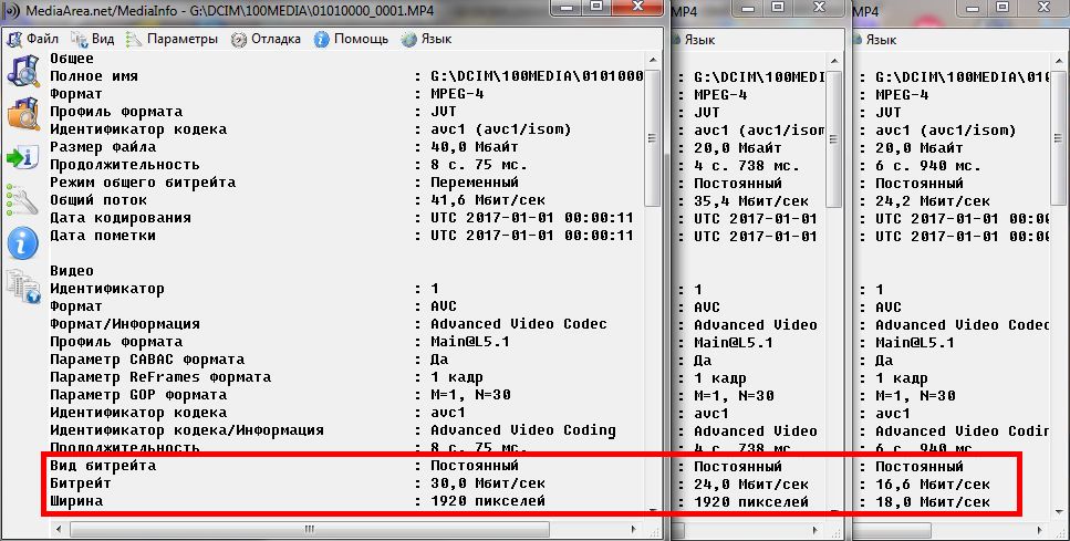

  9. Он имеет в виду, что в меню стандартные значения 12-15-18Мбит.
    Так я их и не менял, некогда покамест. Не смотрите на цыфири в меню.
    Смотрите в свойствах видеофайла...)

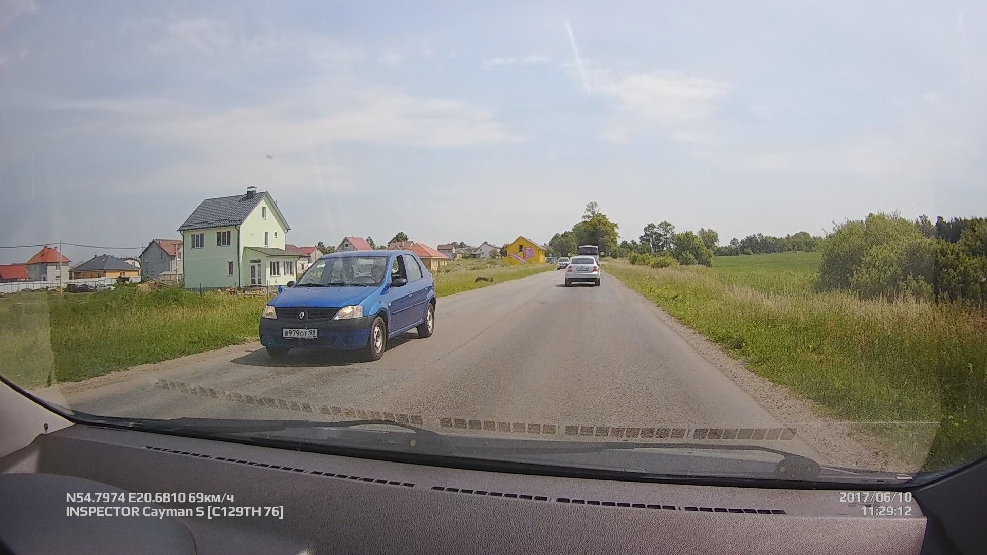

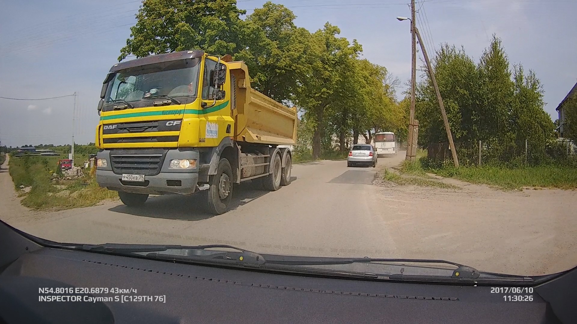

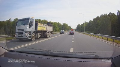

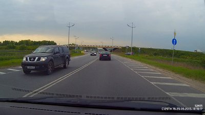

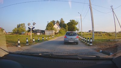

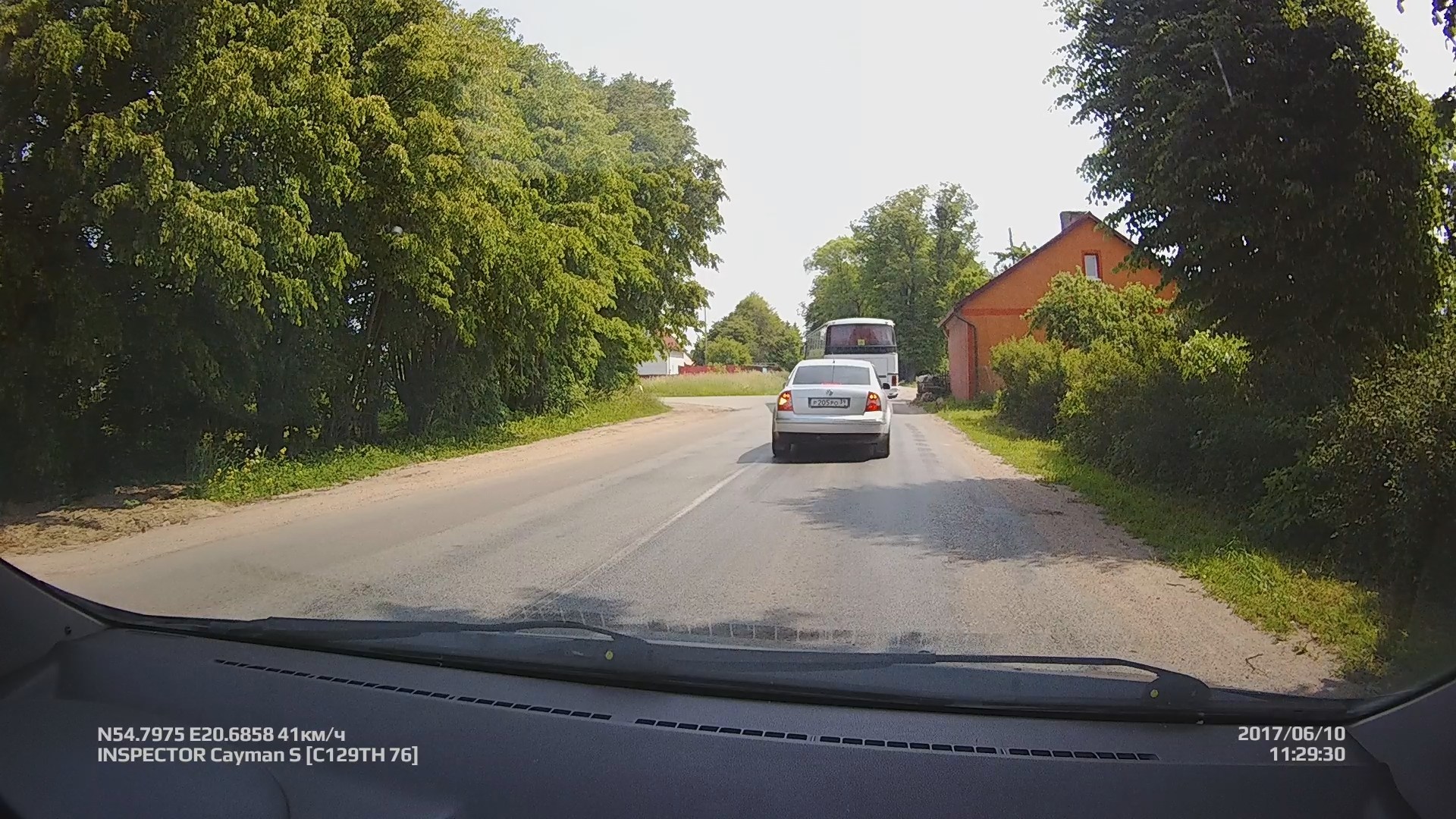

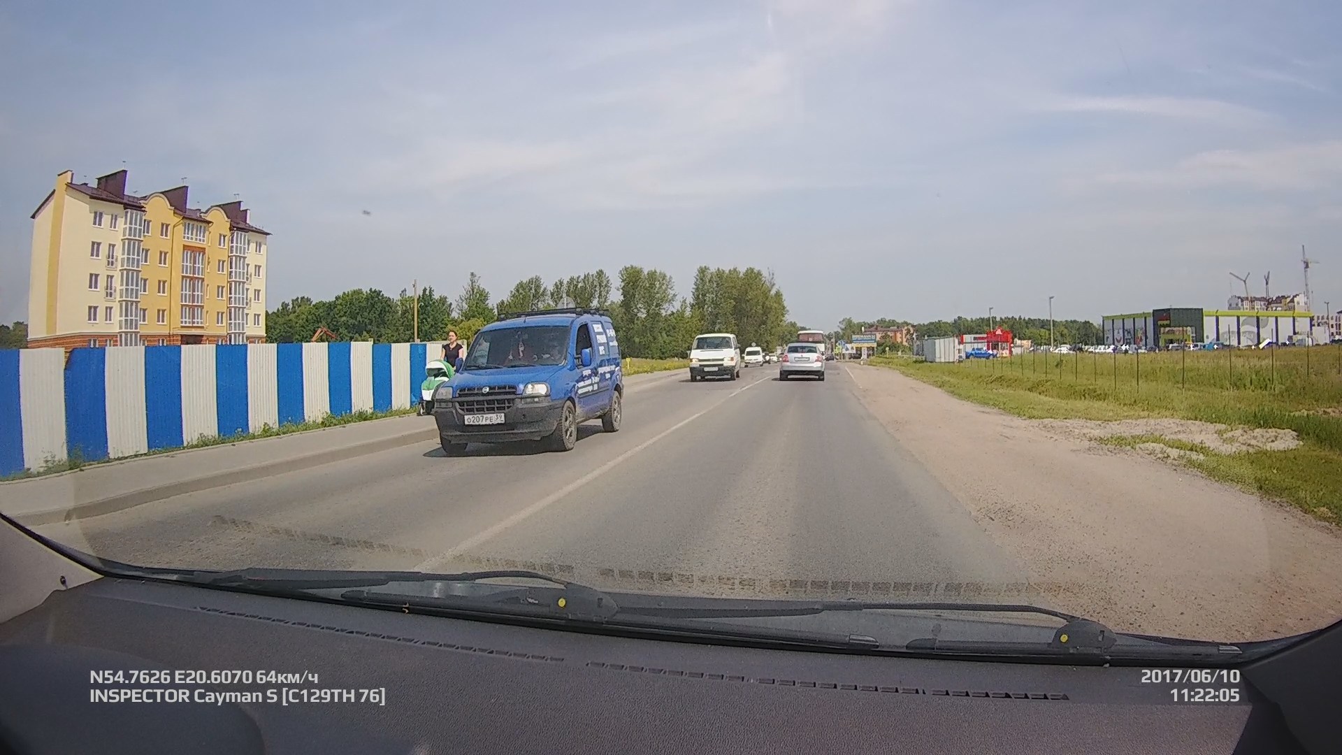

  16. Я даже не с точки зрения цены, а с точки зрения компрессии.. Можно наверное и 80Мбит сделать, вот только лучше не будет. Номера встречного авто при собственной скорости 60-65 и такой же скорости того, кто едет на встречу в ясный солнечный денек прочитать невозможно. И невозможно не из-за артефактов на картинке, которые явно говорят о следах компрессии, а из-за того что они просто смазаны, что говорит о чересчур долгой выдержке.
    Кстати, вопрос на засыпку к разработчикам и знатокам: с какой выдержкой снимает прибор в яркий солнечный день/ночью? В описании прибора написана максимально раскрытая диафрагма - она прикрывается днем для улучшения резкости картинки? Какой диапазон ISO использует матрица при съемке днем или ночью?

  18. К чему слова...)
    06101042_0018.MP4_snapshot_00.38_[2017.06.11_20.01.31].jpg 06101121_0041.MP4_snapshot_00.14_[2017.06.11_20.02.54].jpg 06101129_0049.MP4_snapshot_00.00_[2017.06.11_20.03.28].jpg 06101129_0049.MP4_snapshot_00.19_[2017.06.11_20.03.53].jpg 06101129_0050.MP4_snapshot_00.41_[2017.06.11_20.05.08].jpg 06101929_0060.MP4_snapshot_00.01_[2017.06.11_20.08.06].jpg
    Максимальная 1/30 и короче в зависимости от степени освещения.
    Как вы себе это представляете на объективе без механизма диафрагмы?
    Диафрагменное число постоянное, равно как и фокусное...)
    Автоматические параметры ISO в заданном диапазоне. Зависит от степени освещения...

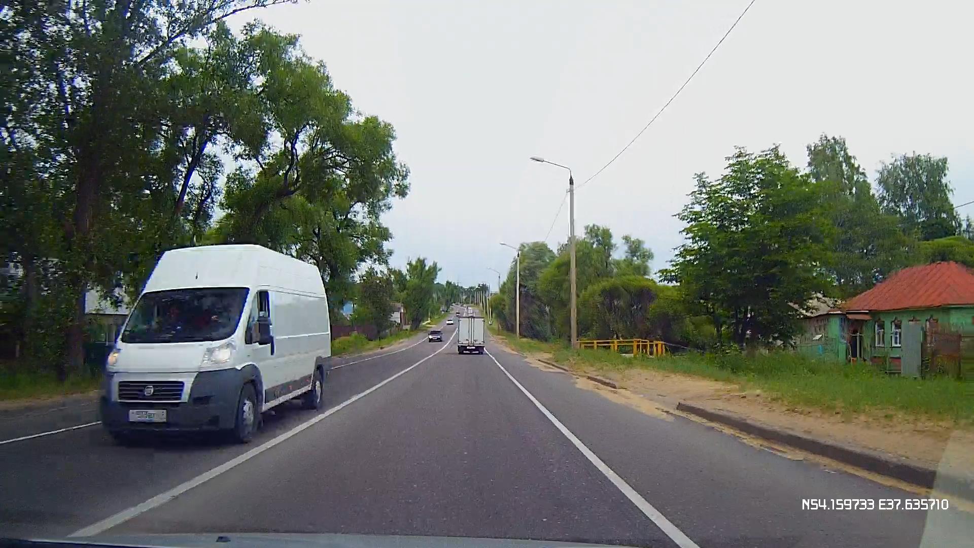

  19. Ну, как вам сказать...
    Слева 8Мбит, справа 22Мбита (пример с другого регистратора):
    Регистратор снимает очень динамичную картинку и битрейт должен быть достаточен.
    Не избыточен, а именно достаточен. Проверено и доказано многократно пользователями...
