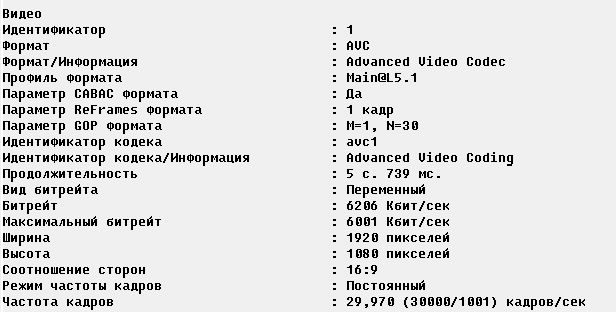

  1. Вот, к примеру, скрипт для версии 1.1.1 с битрейтом 6Мбит.
    Распакуйте на карту памяти как есть и пользуйтесь...
    Правда, качеством видео 6Мбит вы врядли будете удовлетворены...
    Для разных версий разные адреса.
    Я не знаю, какое ПО вы используете...
    Добавил скрипт и для версии 1.1.3 (для 1.1.1 там же)...
