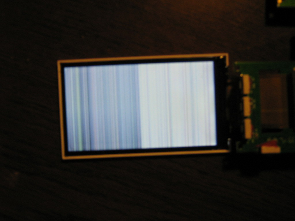

Так как сигнал на включение дисплея не приходит, с помощью перемычки заставил включиться. Как видим полосы есть, значит видео какое-то проходит, при нажатии Reset полосы исчезают а затем появляются. Ваше мнения господа!
Эти шлейфы как только не вставлял. Только что вспомнил, перед тем как ВР_у умереть, были были бочкообразные полосы, но с картинкой и запись соответственно с ними.
После долгих мучений, плюнул, собрал в кучу и поставил на авто, типа есть регистратор, а он включился, но не полностью - радарная часть с голосом женщины ожили, на кнопки что-то делает по крайней мере звук убавляется-прибавляется, яркость не регулируется, на экране такие-же полосы как на фото выше. В добавок включился "антисон", который конечно достал. Теперь я в сметениях что будет дальше и что делать?
