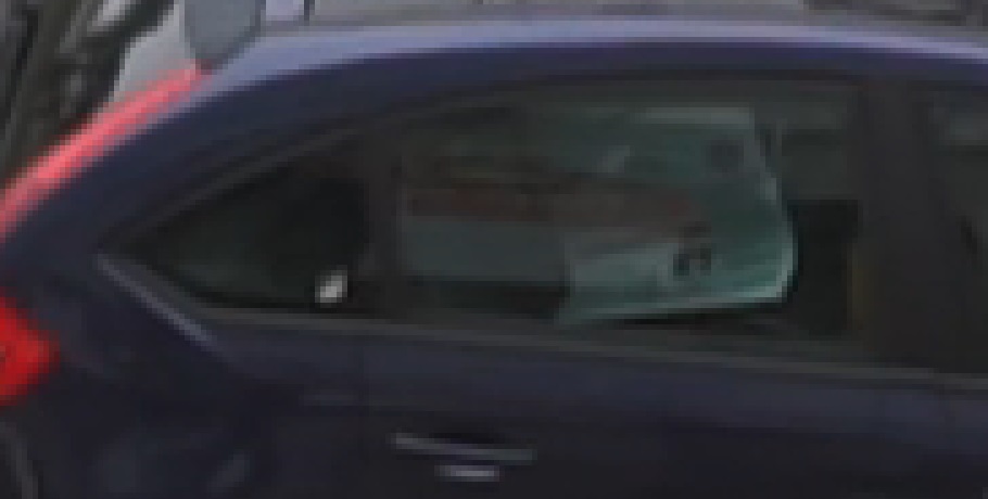

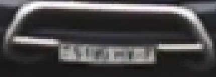

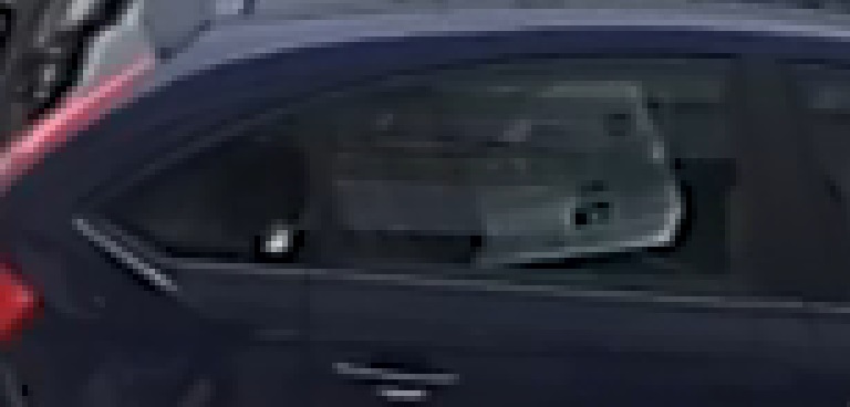

  4. обновил папку с тестами дневной съемки из окна теми же девайсами.
    https://yadi.sk/d/pj3afIyb3Qx3Cg
    нарезка со скриншотов. хуже всех датакам.
    a5100 - более узкий угол обзора, поэтому чуть четче все.
    xiaomi4k - я не увидел проблемы с фокусом по сравнению с фотиком a5100.
    датакам 6мах - бб хреновый, видно по белому отливу на подоконнике, перешарп корежит картинку.
    Непонятно почему xiaomi так хреново сняла из машины в реальном сравнительном ночном тесте с датакамом.
    Попробую еще повторить тест в дневное время и попытаюсь как то избежать фокусировки на приборную панель.

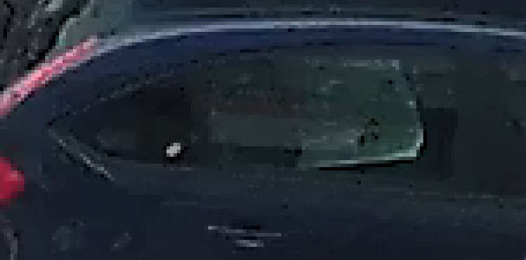

    фото по очереди: датакам, xiaomi4k, a5100.
    номер машины в 20 метрах не разобрать ни у кого.
    внутри синей машины лежит газета с буквами KT.
    читается хоть как то только на Xiaomi и a5100.
    на xiaomi при выборе в настройках угла широкий - он больше чем у датакама, при выборе средний - чуть меньше. сниму наверно сравнительное видео со средним углом.

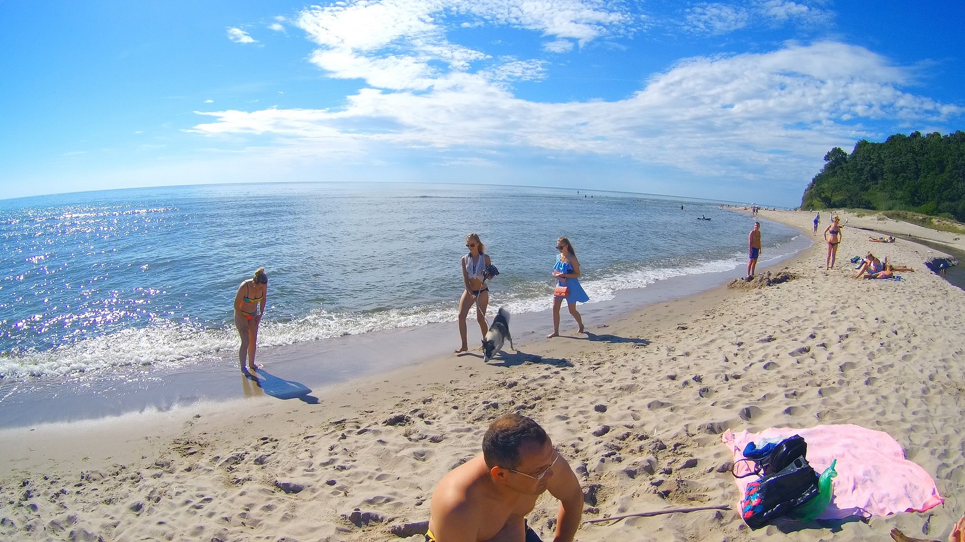

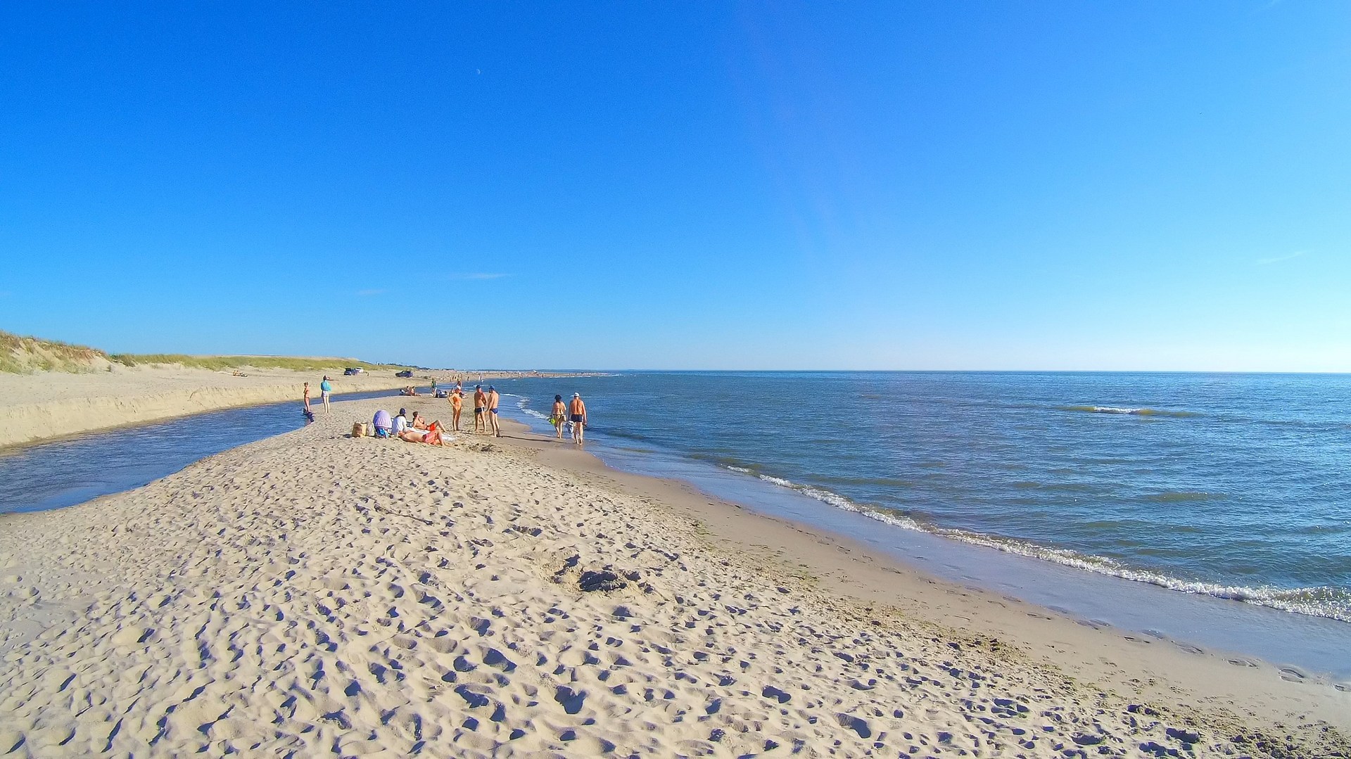

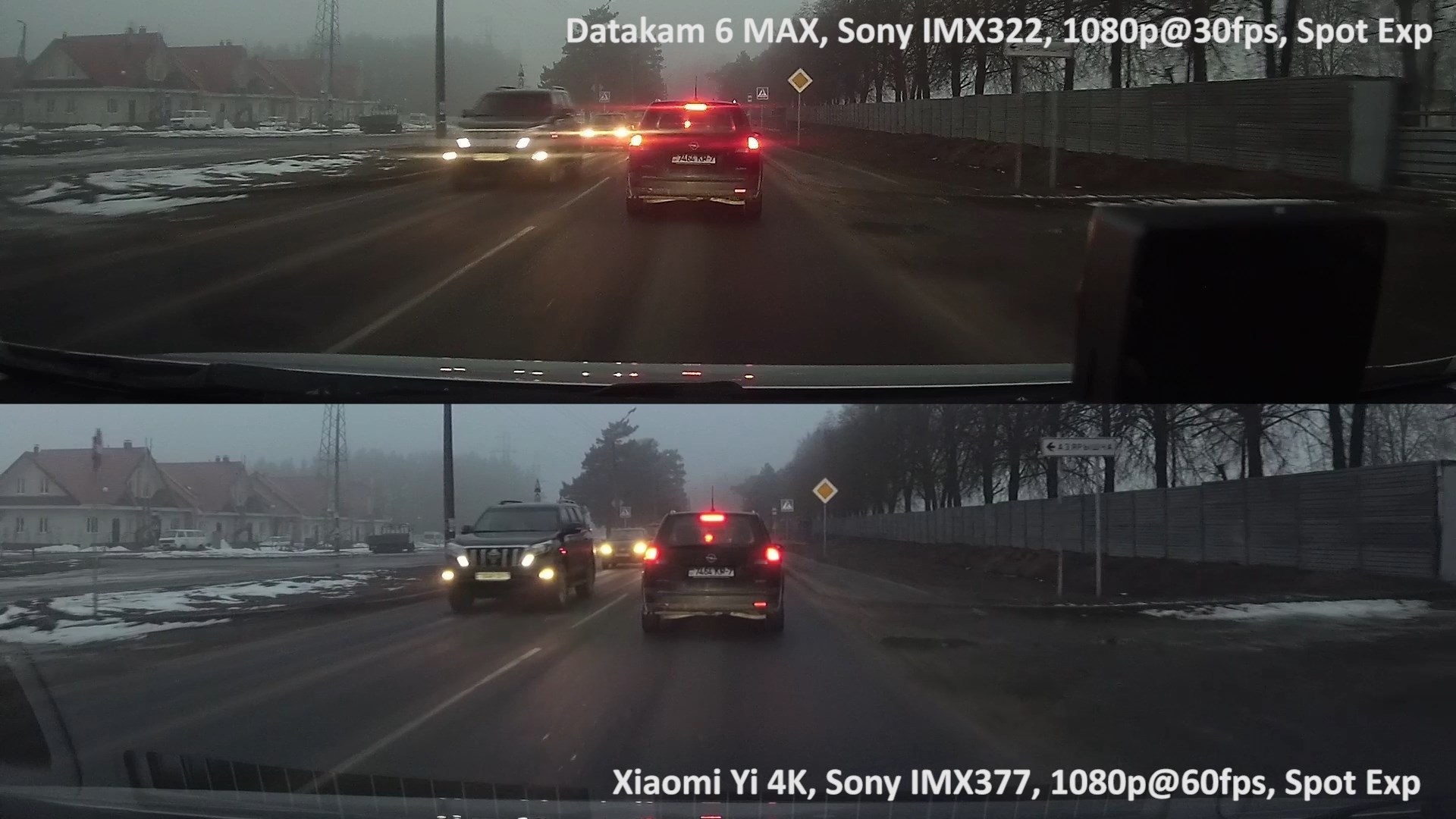

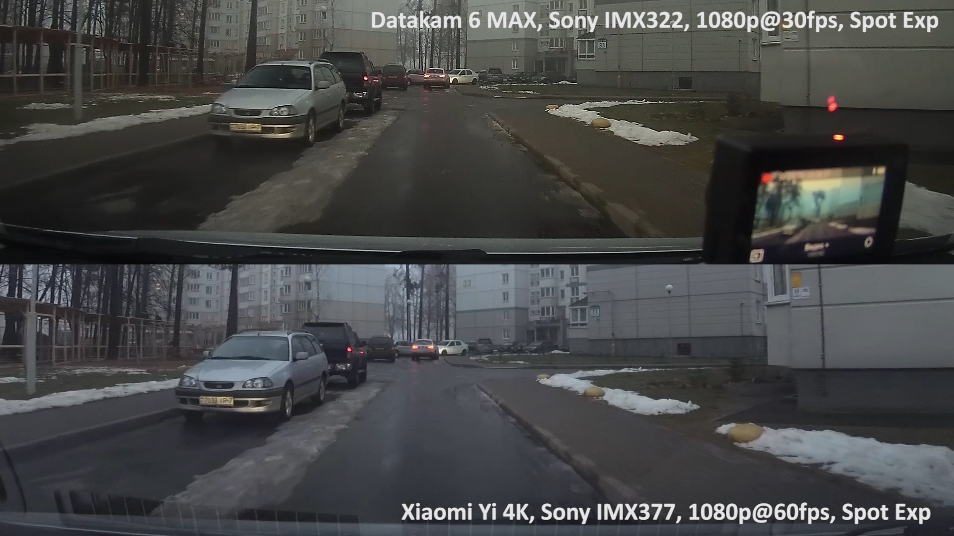

  11. Наконец-то...)
    Зато днём ни один регистратор, а уж тем более датакам, не снимет так,
    как недорогая китайская экшн-камера...)
    В конкретно данном примере камера обошлась в 6732р...:)

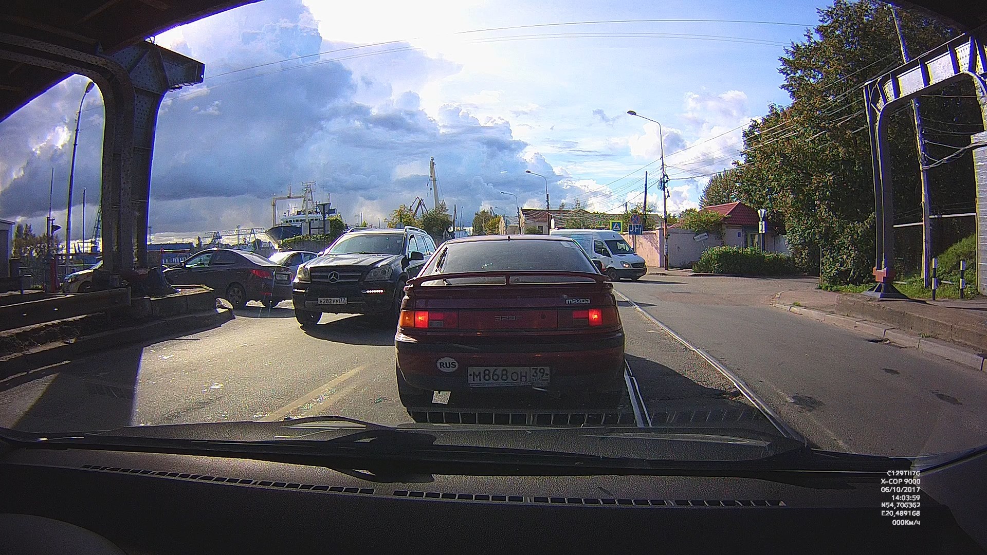

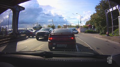

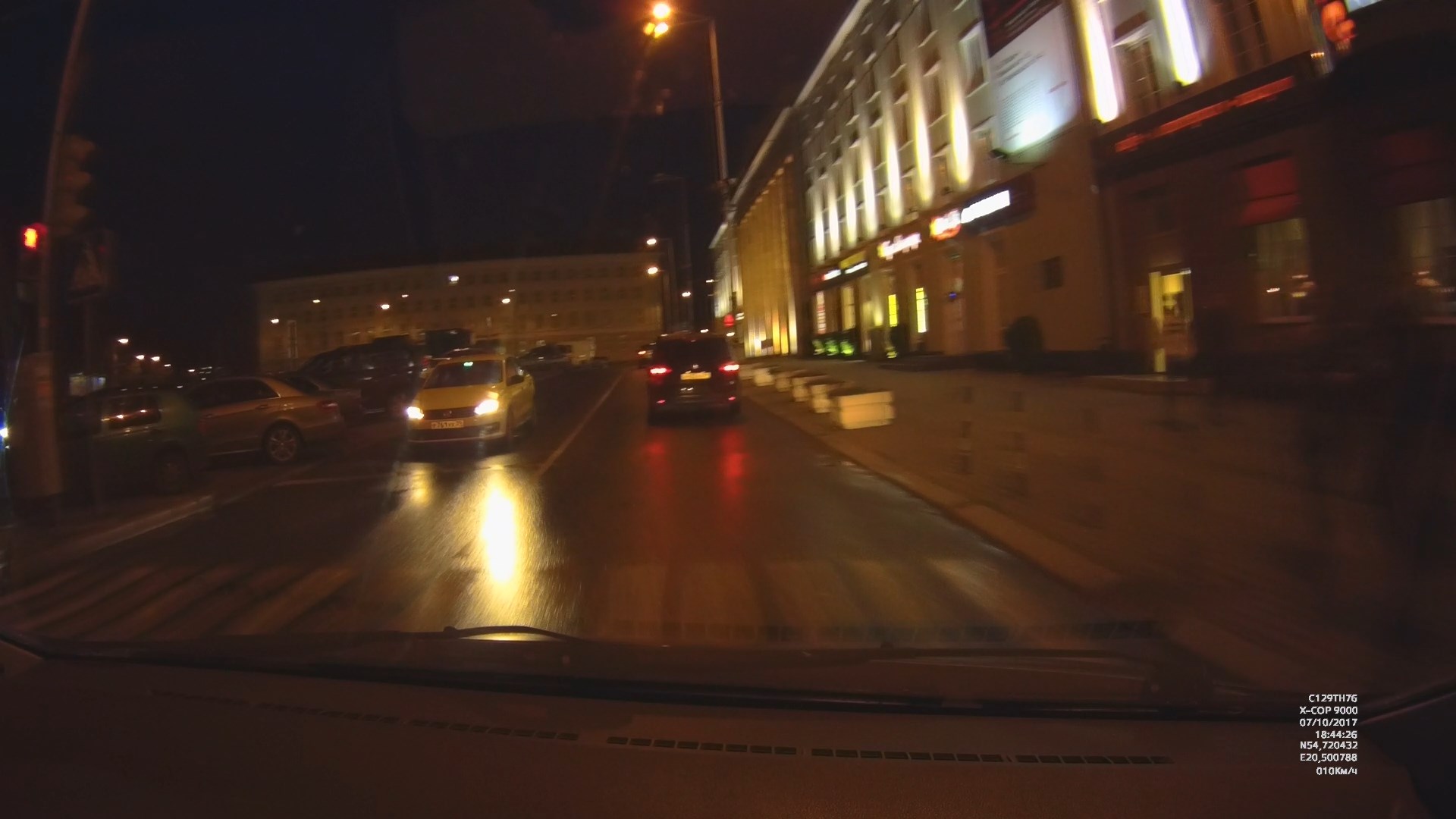

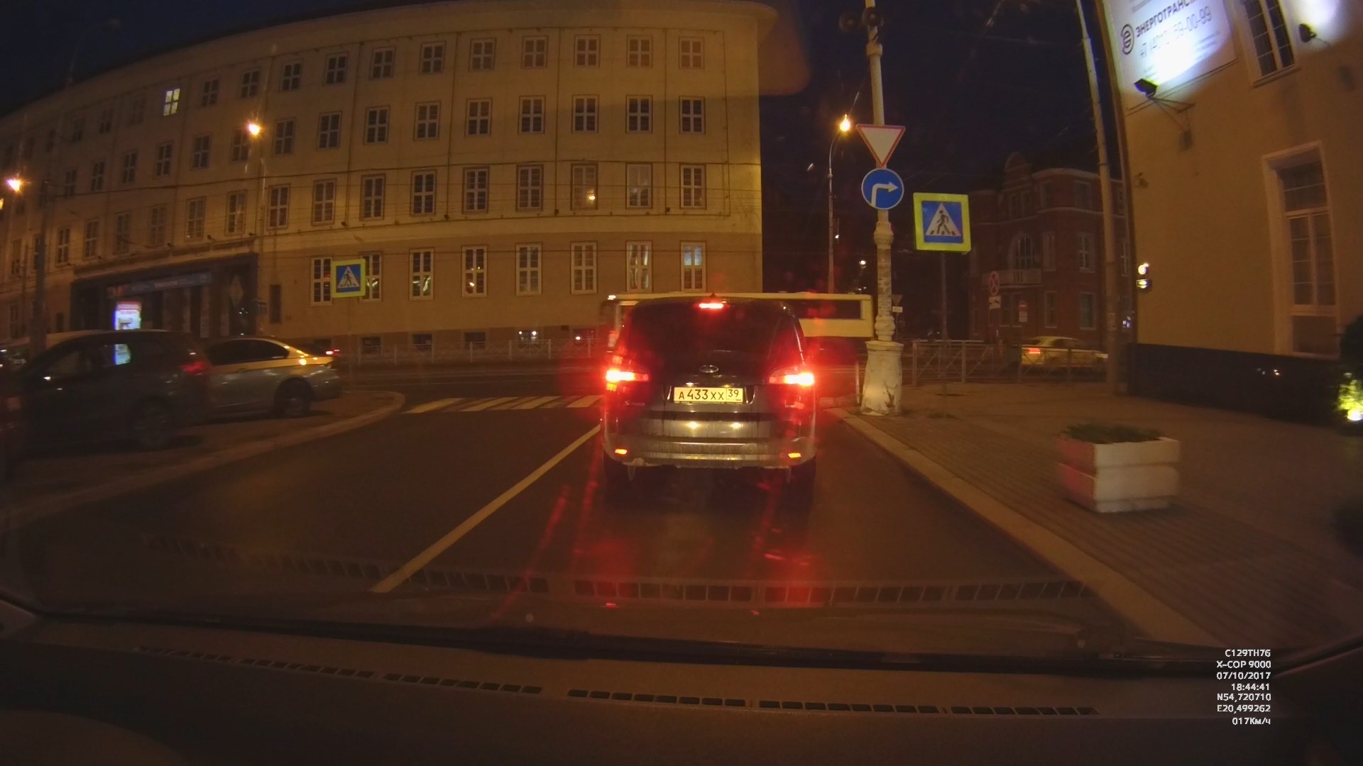

    Ну, и к слову о перешарпе и о том, что некоторые по невежеству называют, "мазнёй"...)
    То же железо, что и у Д6МАХ. Правда без "Цейсса" и "диафрагмы" F1.2...:D
    NEOLINE X-COP 9000 MOD-9 - Вечер, город (резкость #3).MP4_snapshot_00.09.jpg NEOLINE X-COP 9000 MOD-9 - Вечер, город (резкость #3).MP4_snapshot_00.24.jpg
    Разве плохо, когда картинка близа к тому, что мы видим в реале, а не "песок"
    перешарпа, который ещё больше убивает детали. Хотя при этом делает абрис
    контуров объектов почётче. На первый взгляд, естественно...)

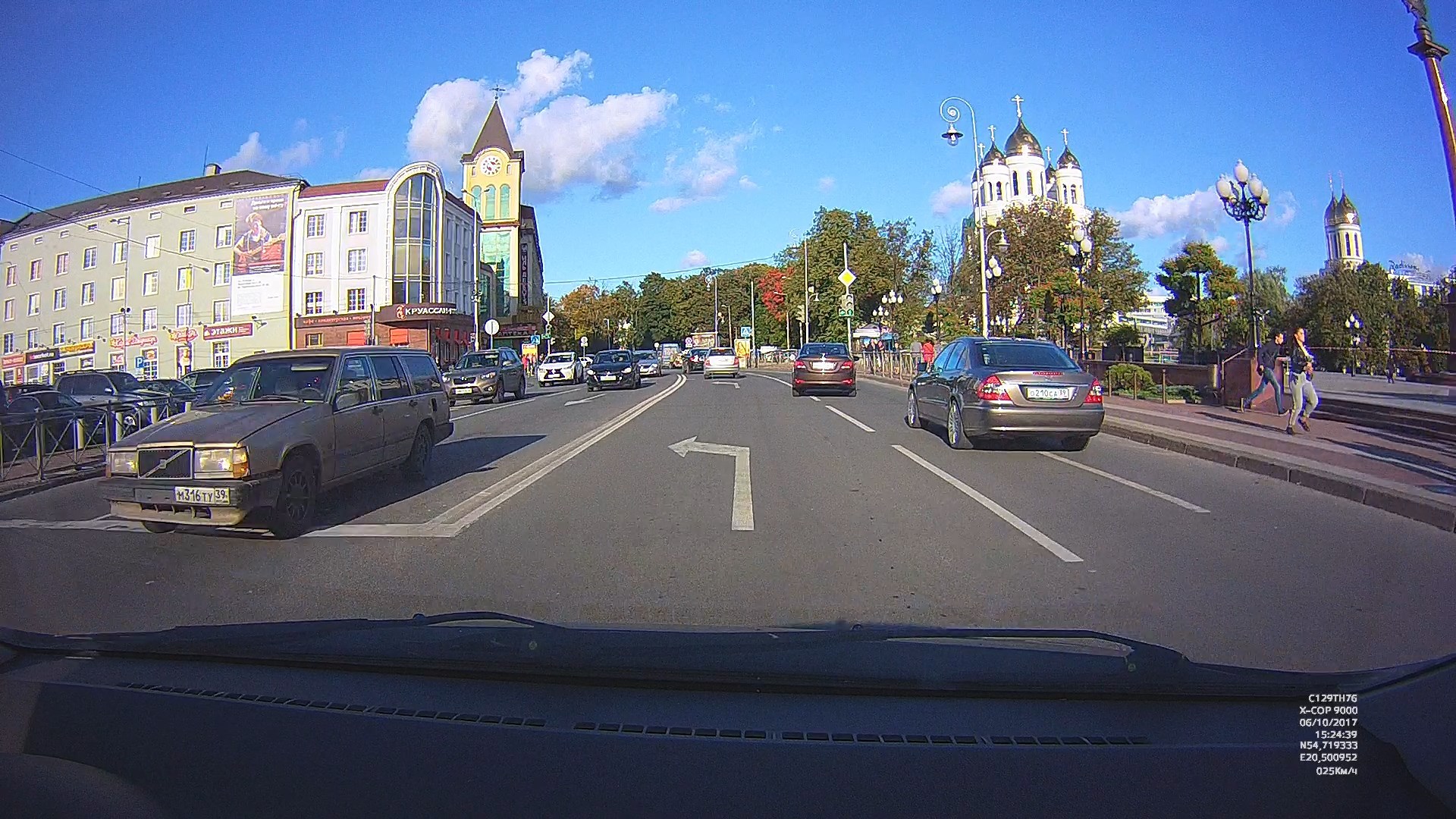

    А можно и с резкостью...)
    DRV_2017_10_06_14_03_40.MP4_snapshot_00.30.jpg DRV_2017_10_06_15_23_52.MP4_snapshot_00.58.jpg
    Открою страшную тайну... [​IMG]
    Такая-сякая Амбарелла настроек резкости не даёт потому,
    поскольку они уже давно есть во всех её прошивках...[​IMG]
    На основе моих изысканий народ приобщается:
    http://4pda.ru/forum/index.php?showtopic=840974&view=findpost&p=68380222
    А некоторым и двух лет не хватает для познания сей нехитрости...

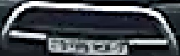

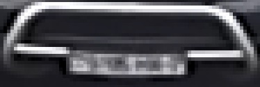

  14. Съемка в светлое время показала, что Датакам проигрывает.
    соглашусь что перешарп у Датакама - реально зло.
    номера читаются хуже чем на Xiaomi, практически на всех стопкадрах у датакама четкость "имитированная".
    P.S. только не надо закидывать шапками что мы же говорили.
    сравнительное видео:
    и оригинал, 40Мбит:
    https://yadi.sk/i/Pk2Cun-U3R4Wya

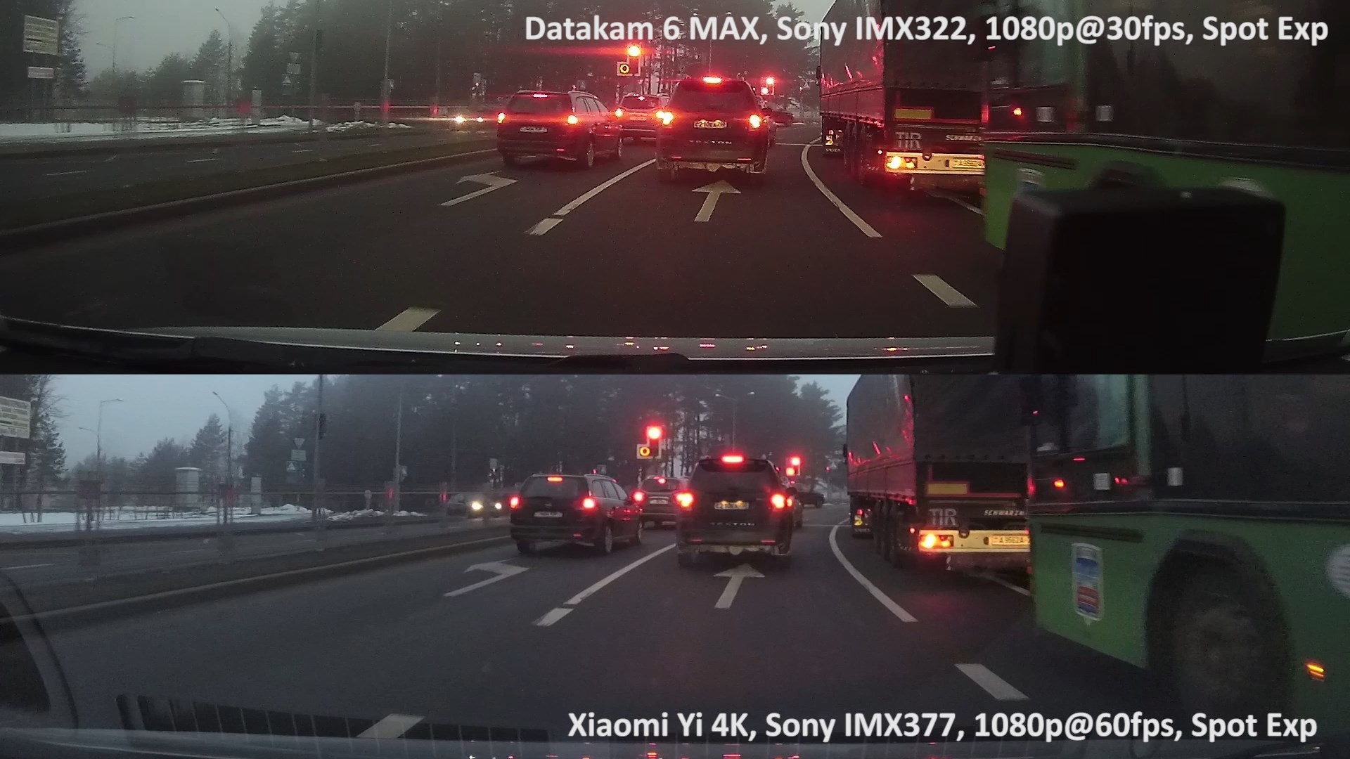

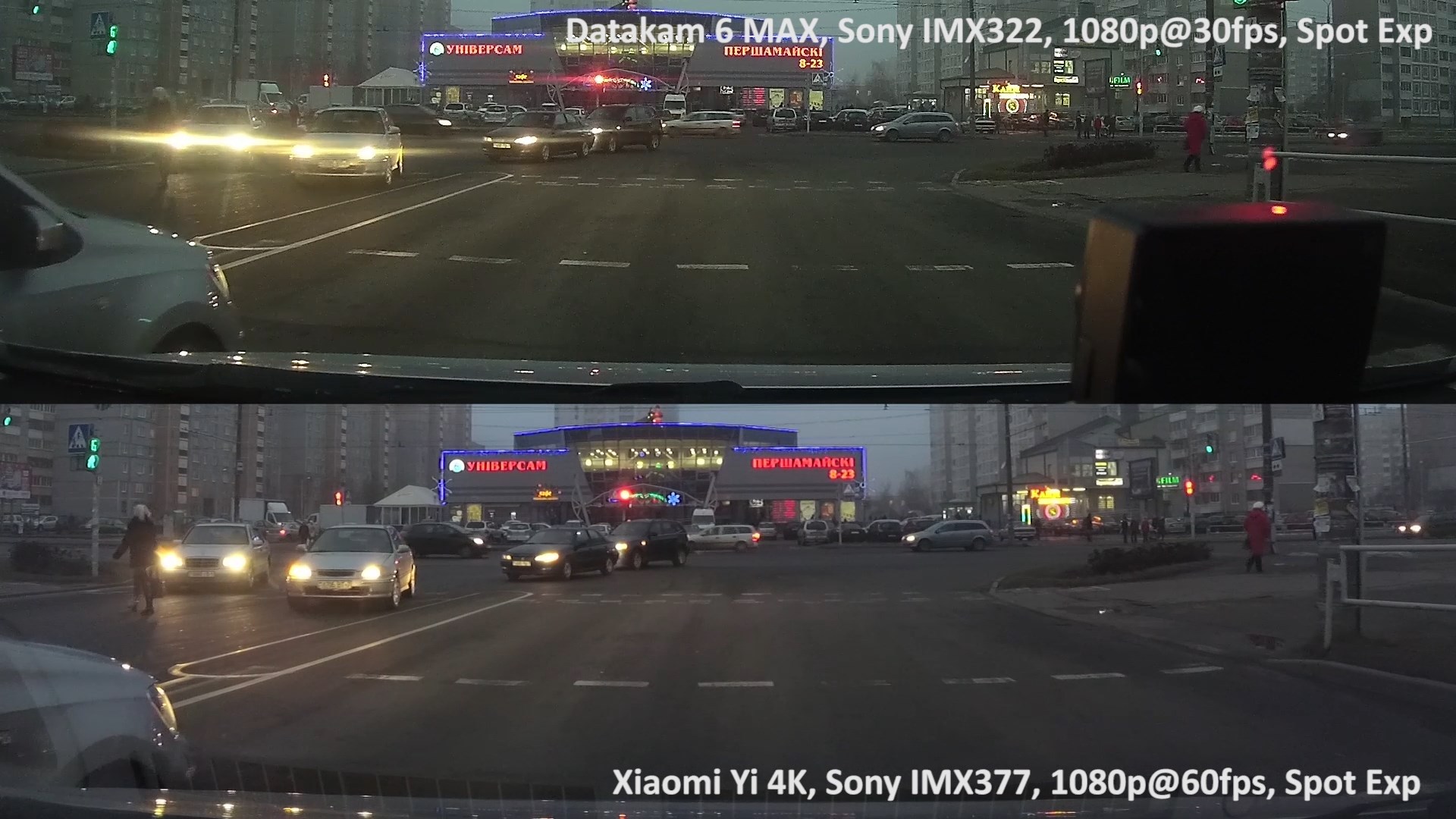

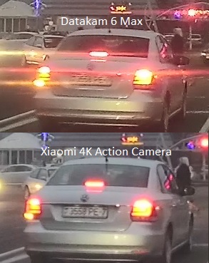

  17. Оказывается, сяоми не так уж и плоха, как её датакамовцы в обзоре слили...)
    А если в 4К снимать, так вообще уделает не глядя.
    При этом сяоми и тени лучше обрабатывает, и картинка приятная...
    И всё это без "цейсса", WDR и диафрагмы F1.2...:D
