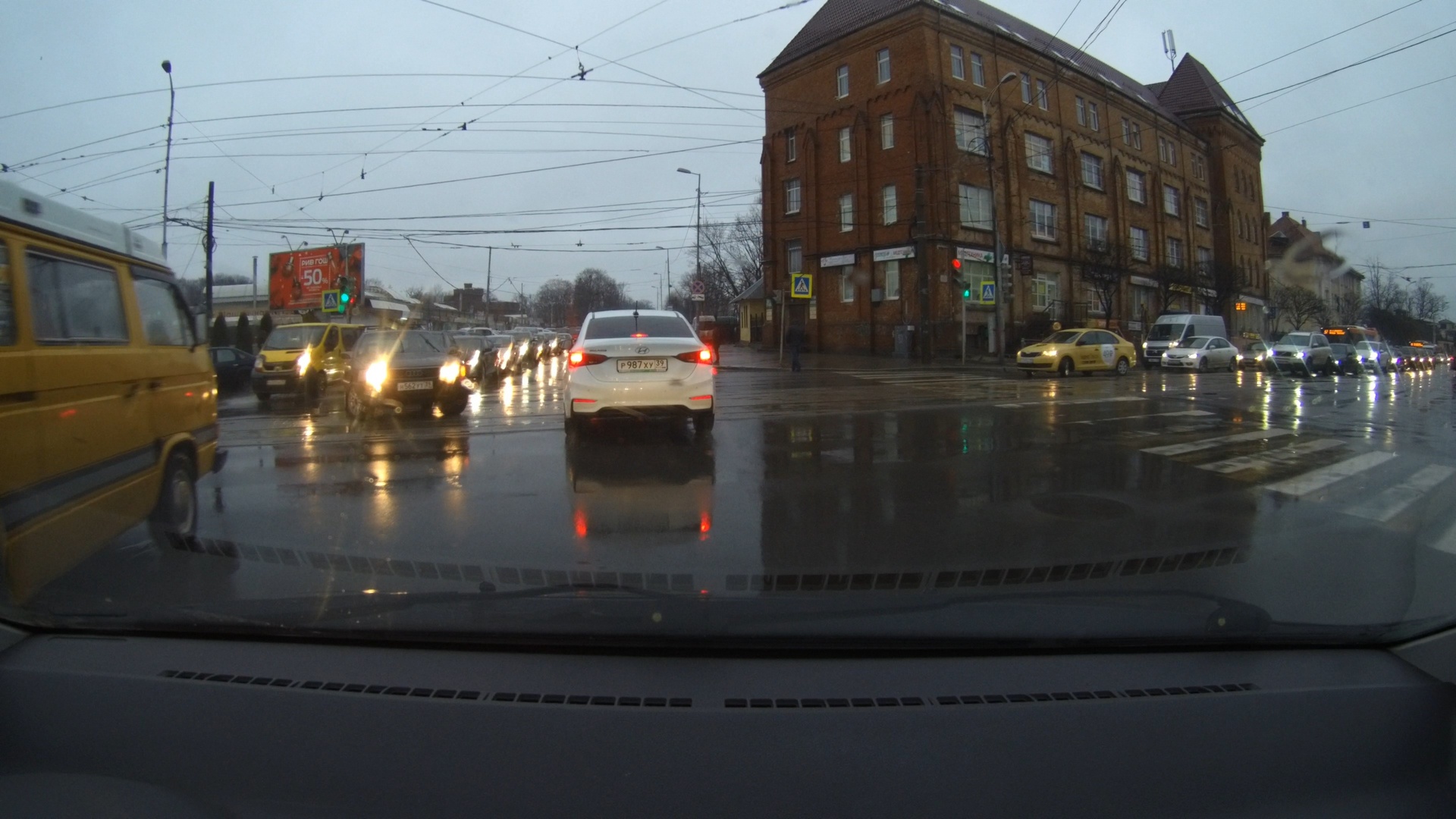

  3. перезалил: https://yadi.sk/i/__O32xnp3QuBSP
    прошлый раз яндекс диск почему то завис на обработке видео на 74% . на самом сайте так и показывает.
    если интересно - я могу залить и оригиналы xiaomi 50Мбит и в 4К 100Мбит, но места на яндексе - нету.
    резкость в самом деле видимо изза настроек под близкую съемку, хотя в настройках ничего такого не видел. да и вроде камера в мутности замечена не была до этого момента.
    угол обзора у xiaomi кстати такой же как у датакама. ну или очень близок к нему.
    сниму еще как нибудь фотиком Сони A5100 c большим сенсором IMX210AQL размера APS-C

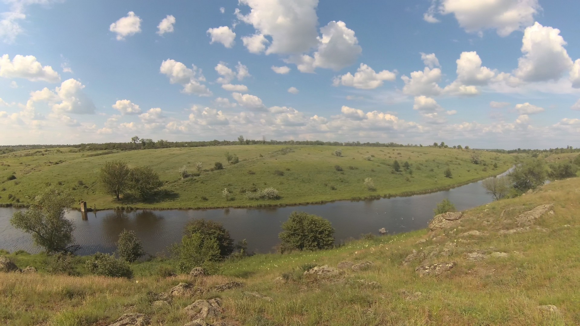

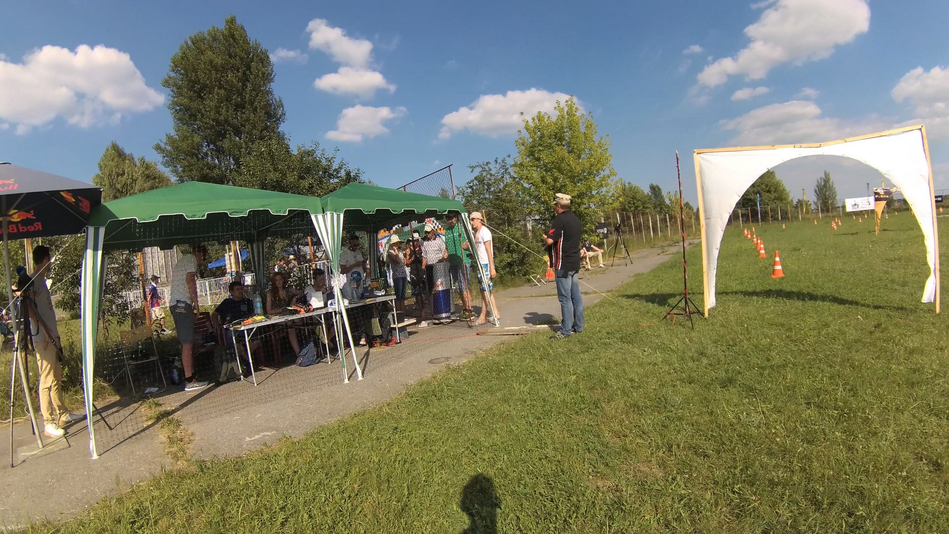

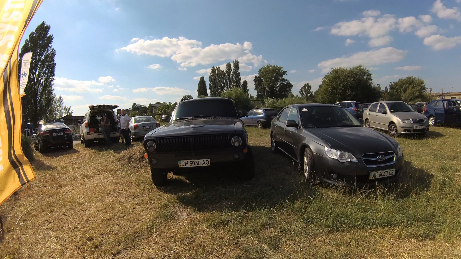

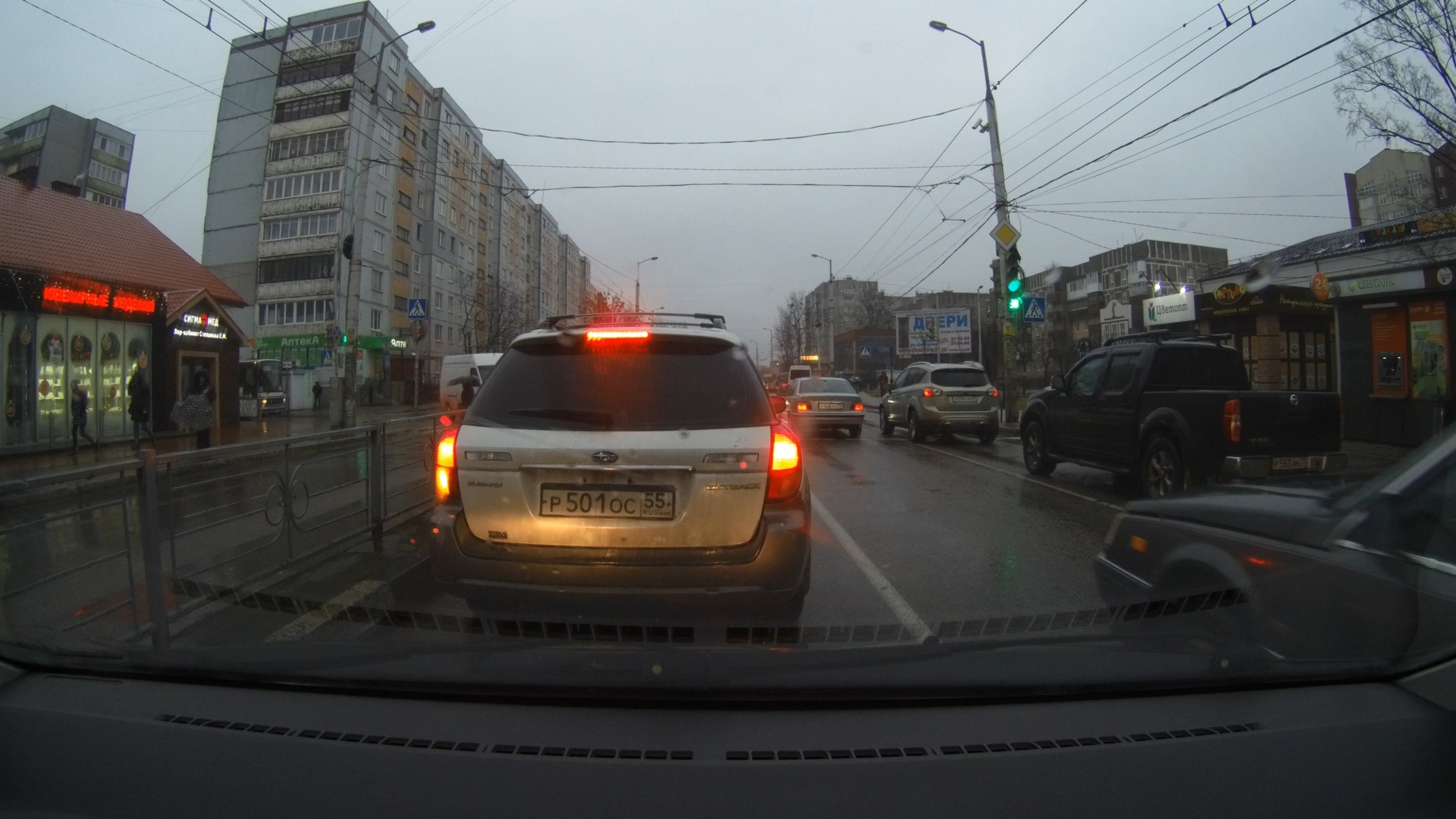

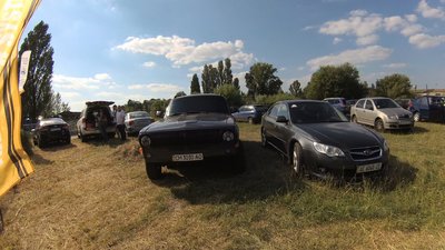

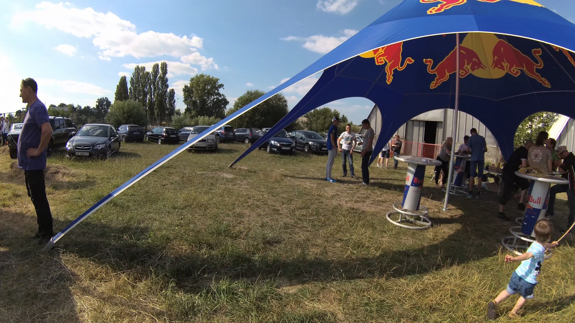

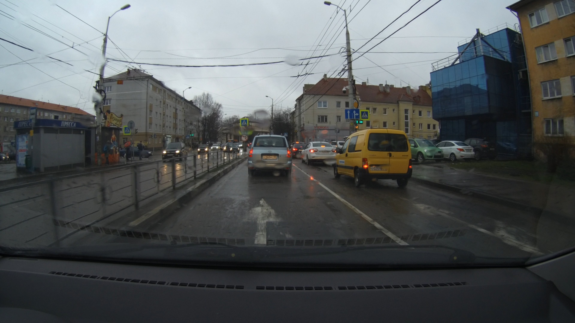

  9. Это интересно всем. Вы начали процесс, так делайте до конца...
    Надеюсь, это будет в 4К. Вы же выпячиваете "превосходство" кое-чего.
    Так делайте это объективно...)
    Вы намерено (уверен в этом или же не понимаете вовсе) "путаете" резкость
    и параметры внутрикамерной обработки. Это параметры никак между
    собой не связанные....
    К чему повторяетесь, время будоражить умы вы находите...)
    Ваша "шестёрка" также снимает???

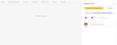

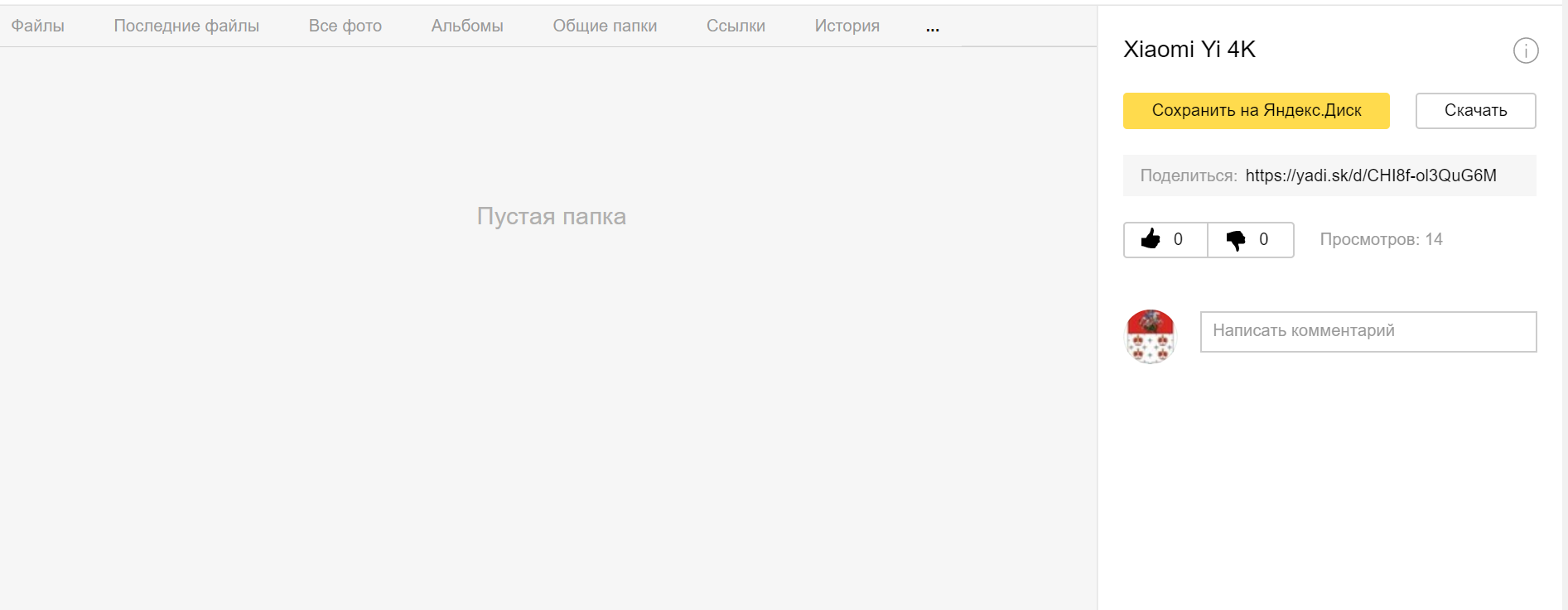

  13. Пустая папка... 42 минуты спустя.
  14. Скачал, посмотрел. Да так и есть рас фокус объектива есть. Настройка резкости примерно приведена на 1 метр,....т.к. приборка в резкости...за ней мыло.
    И по поводу картинки,....в случае с данной связкой матрица+оптика картинка разительно светлее чем в примере с Д6.
    Будет исправлена проблема с "резкотухой"....посмотрим на читаемость номеров в вечернее время суток. Одним словом...ожидаем результата юстировки оптики.

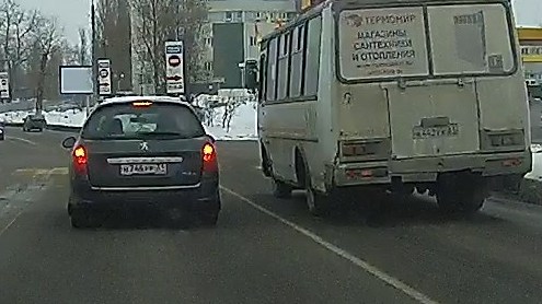

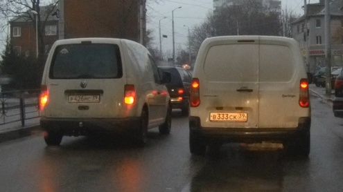

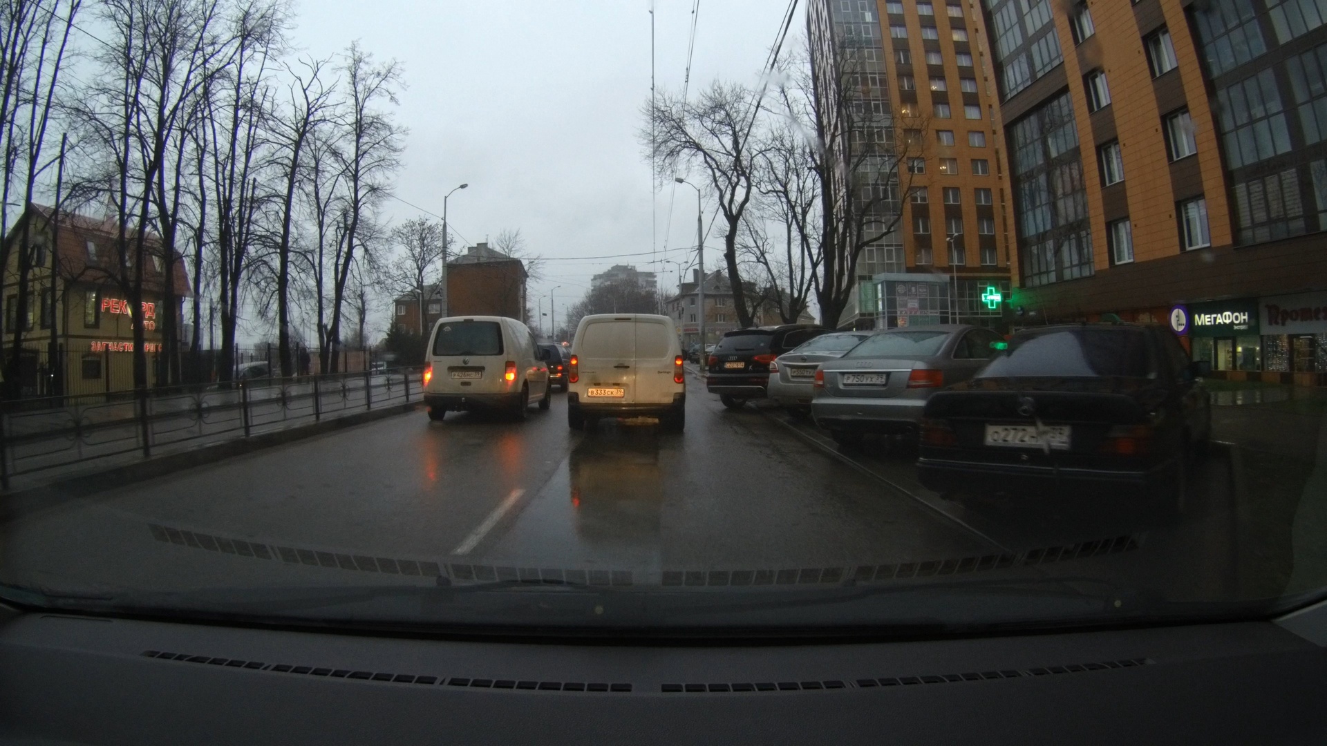

  17. Парочка скринов с китайской камеры 4К за шесть килорубликов:
    Ресайз до привычного 1920х1080р:
    Thieye T5 as DashCam  Resize  (2).jpg Thieye T5 as DashCam  Resize  (3).jpg Thieye T5 as DashCam  Resize  (4).jpg Thieye T5 as DashCam  Resize  (1).jpg
    Как видите, погода мерзопакостнейшая, уличного освещения нет, в реальности темнее...
    Так что экшн-камеры имеют право на использование в качестве регистратора.
    Однако, желательно заменить оптику на более светосильную и заранее поинтересоваться,
    имеет ли камера настройки циклической записи и автозапуск оной при подаче питания.
    Ну, и быть готовыми к необычному форм-фактору и не всегда удобному варианту установки...

  18. так тут тоже все скрины мутные.
    тоже с настройками под селфи или с оптикой проблемы?
    не совсем понятно что в скринах хорошего. на что смотреть?
