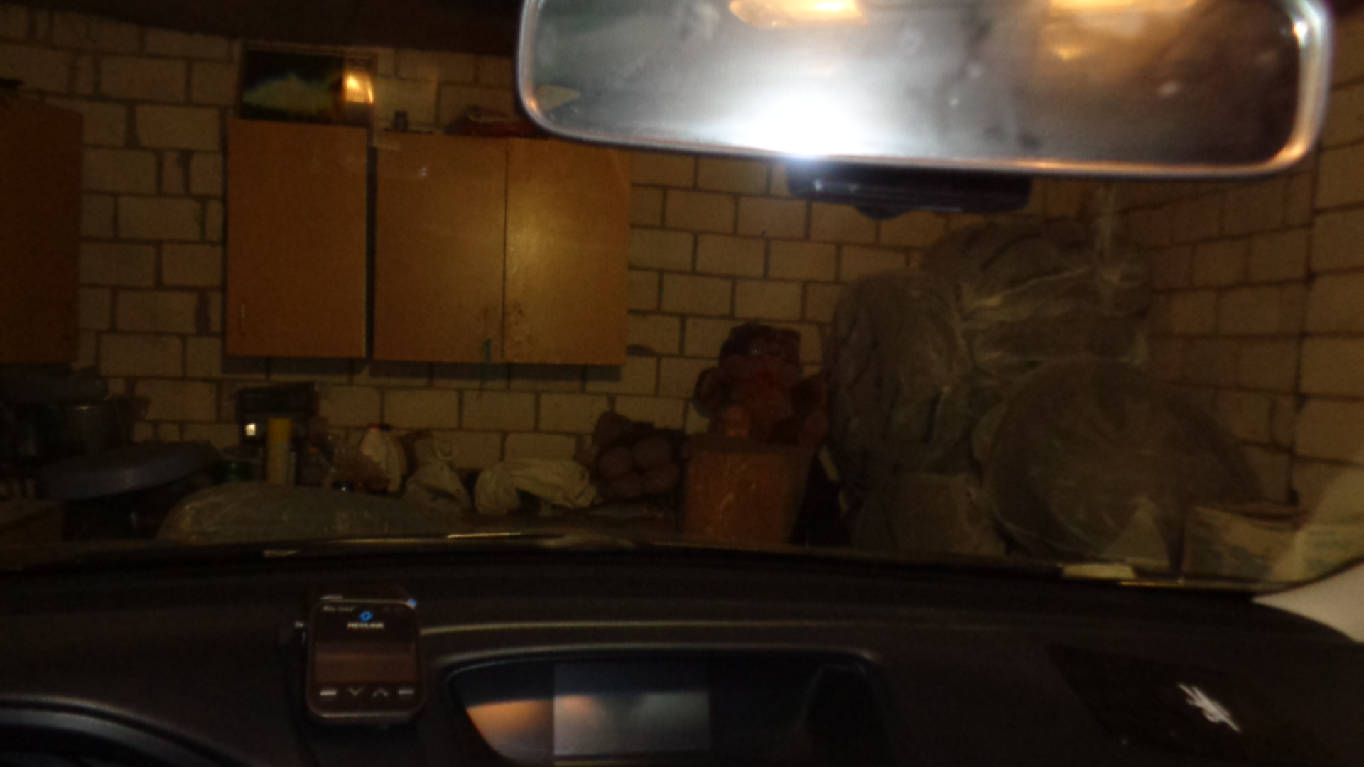

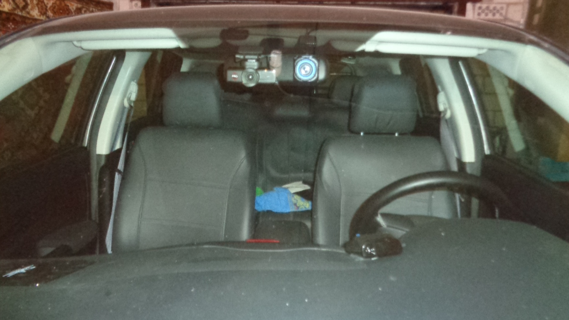

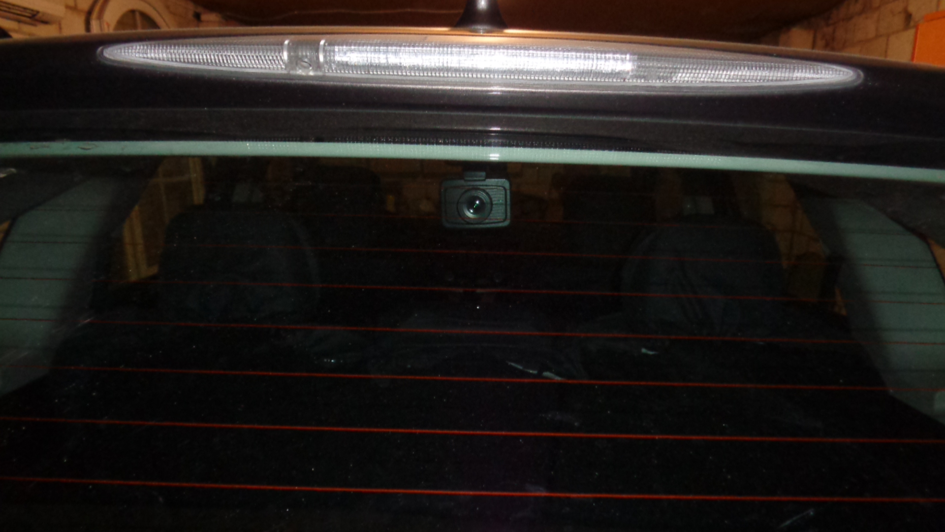

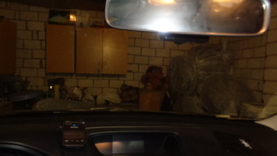

  14. @Бааал просил: DSC00029.JPG DSC00030.JPG DSC00028.JPG
    снимал в гараже за качество извините D6 слева сверху
