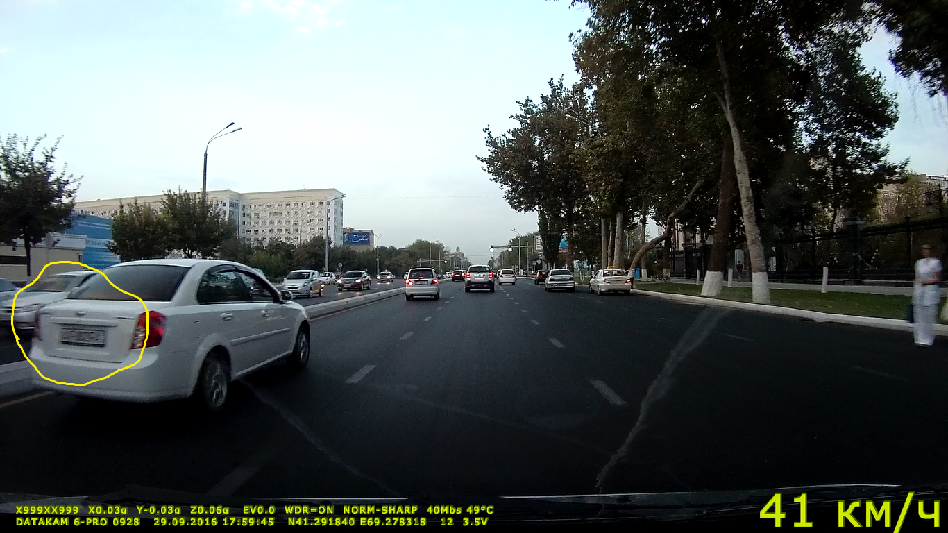

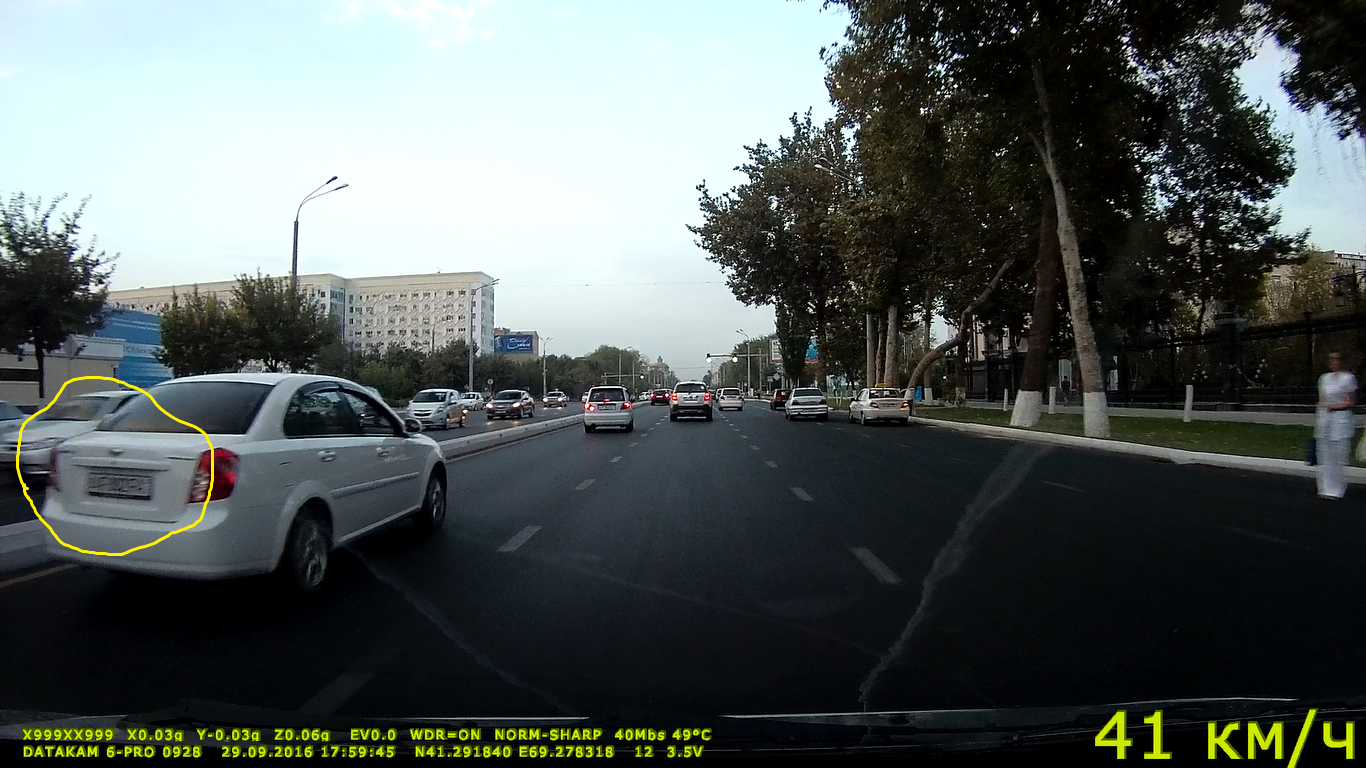

  3. @vladl
    СУ́МЕРКИ - Полутьма между заходом солнца и наступлением ночи, а также перед восходом солнца.
    Выше не обрезано, а на том 7-35 утра
    --- Сообщения Объединены, 2 окт 2016 ---
    Люди на оффоруме пишут об этом , но они даже не принимают во внимание, на все только мантры - агенты, конкуренты, лучший в мире регистратор...
  4. "когда Солнце опускается до 5-10° над горизонтом, процесс убывания освещенности резко ускоряется. Наступление ускоренного убывания освещенности и следует считать началом сумерек." см. http://www.astronet.ru/db/msg/1180546
    заход солнца на широте Москвы
    21:20:01 (22.06.2016)
    18:12:28 (29.09.2016)
    соответственно в одно и то же время в июне и сентябре результат будет сильно разный.
    да и высота солнца над горизонтом в полдень разная
    в июне 57 градусов а в сентябре 34.
    длительность экспозиции будет отличаться раза в 2-3,
    и соответственно скорость на которой читаются номера
    при прочих равных условиях.

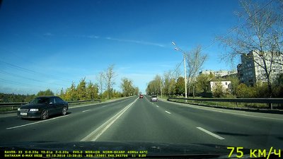

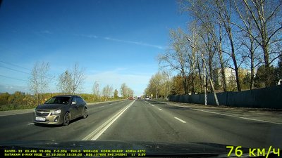

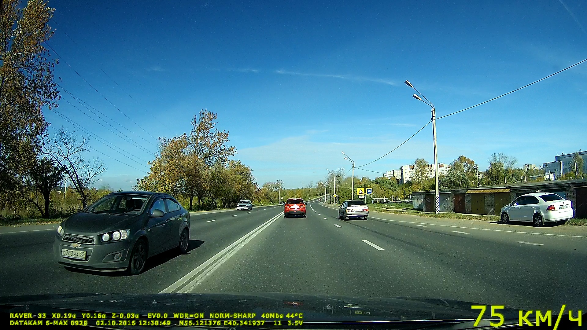

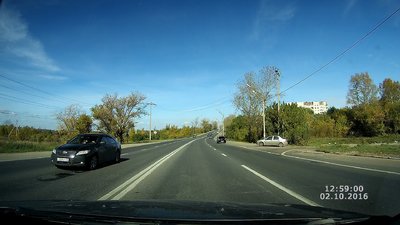

  5. давно собирался это сделать,
    сравнение двух прошивок ярким солнечным днем, последняя 0928 и всеми хвалимая 0704
    длительность поездки примерно 10 км, 15-17 минут, то есть разница в освещенности минимальна, я бы сказал ей можно пренебречь. Маршрут одинаковый, полосу для движения только выбирал в зависимости от дорожной обстановки, но думаю, это тоже не критично. Ехал только по городу, поэтому моя скорость и скорость встречных (скорее всего) не превышает 80 км/ч.
    скажу сразу, если кому лень смотреть, я разницы в этих условиях либо не замечаю, либо 0704 проигрывает. возможно смотрю не туда, все оригиналы естессно сохранены, так что можно еще раз посмотреть если что.
    0704
    фрагмент оригинала видео https://yadi.sk/i/Zq5mB91pw4aUP
    0928
    фрагмент оригинала видео https://yadi.sk/i/g0e6U0NXw4aVp
  6. Вообще тема 0704, на фоне 0928, актуальна для ПРО и ЭКО, а ты на МАХ и в солнечную погоду. :)
    Не надо хитрить, ты же не тролль из КБ Датакам, ты в пасмурную погоду и в сумерки на трассе поезди, да такой, что бы лес близко по обочинам ;)

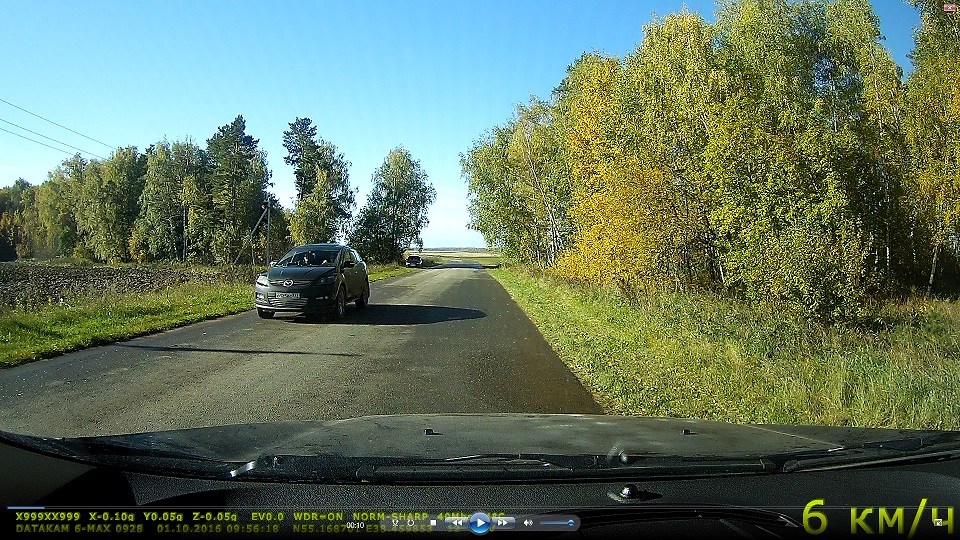

  7. А кто хитрит ? Я ранее выкладывал фото в ночи. Фото не очень,но будем надеяться,что улучшат...если это в принципе возможно...
    Мы часто сталкиваемся макс и про...может тему разделить,дабы избежать взаимных упрёков ? Такое возможно ?
  8. и в мыслях хитрить не было. когда появилось время, тогда и проехал. завтра буду работать до ночи, покумекаю как подобное сравнение организовать для темного времени суток.
    про то что для макса проблема качества в новых прошивках меньше актуальна - слышу первый раз, учту

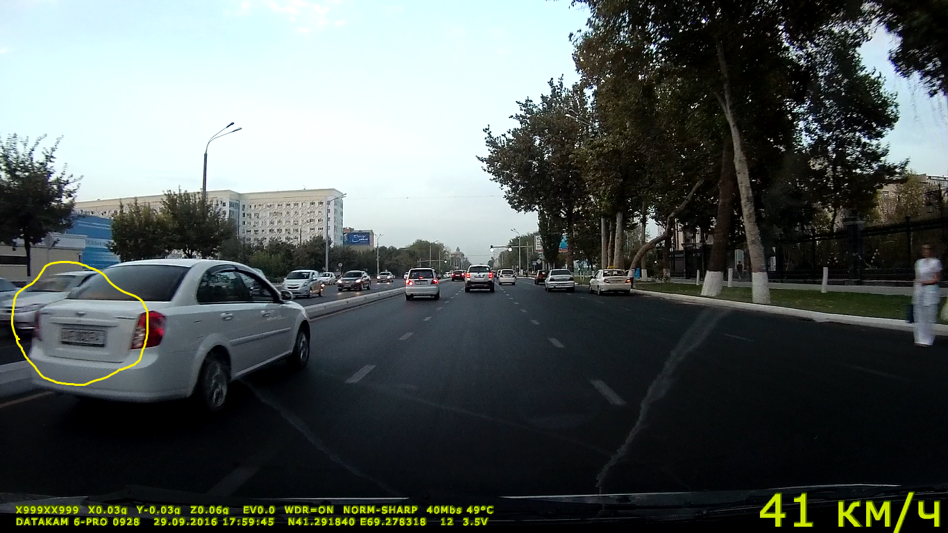

  9. Вот посмотрите господа на скрины . Лобовик моего оборудован нитями подогрева это четко видно на фотках .Более чем уверен что нити вносят свои коррективы в читаемость номеров и других тонких деталей на видеоматериале.
