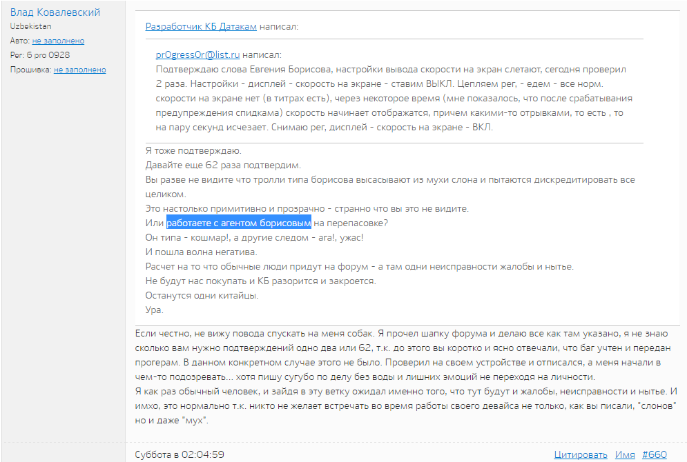

  1. Я им полностью доволен и поэтому написал. А что касается агента влияния, так @Kaliningrad меня еще в середине лета приписал в заслонного казачка и даже информацию про меня в интернете нашел. Вот только не выложил он ее здесь в виде доказательств. А значит доказательств и фактов моей причастности к Датакам - нет. А мне было бы интересно посмотреть на них, ведь написал он об этом публично.

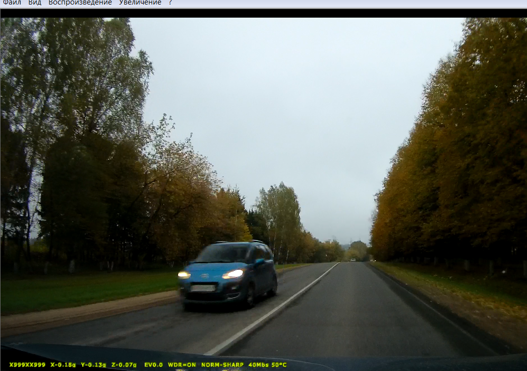

  2. Пасмурная погода она разная бывает, и по темней и по светлее, в т.ч. и в дождь.
    Что ты считаешь "сумерками", вот это в твоём понимании сумерки или пасмурно?

  3. Про регистратор тоже подписываюсь. Устраивает полностью. С прошивками? Да, тяжело рождаются, в муках. Хотя на оф. форуме все равно записан в агенты влияния)))

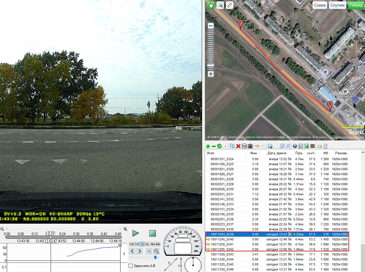

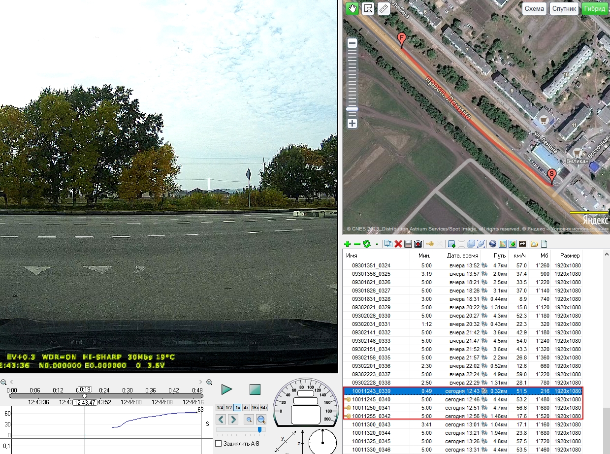

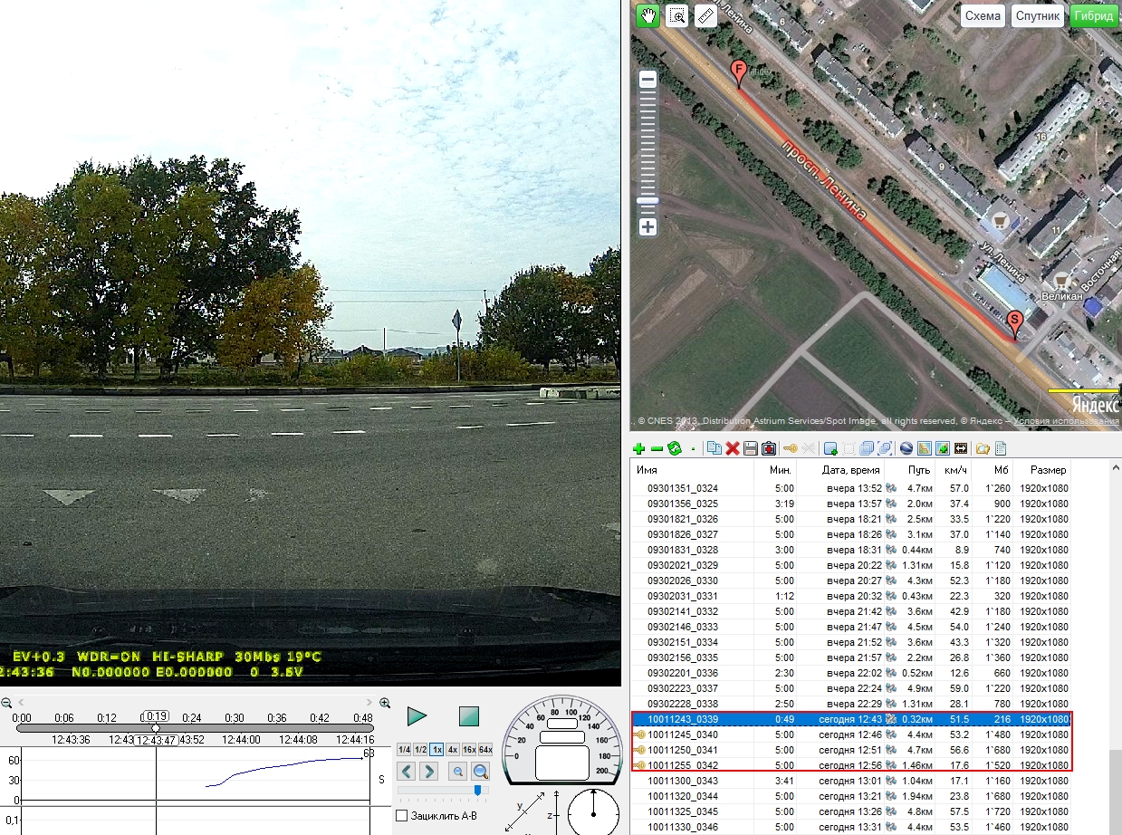

  4. сейчас попробовал поснимать с рук - вообще что-то странное произошло, тот файл. который был битым теперь читается, но обрывается в месте нажатия кнопки, начинается сразу последняя запись, родной плеер показывает все эти записи как одну поездку

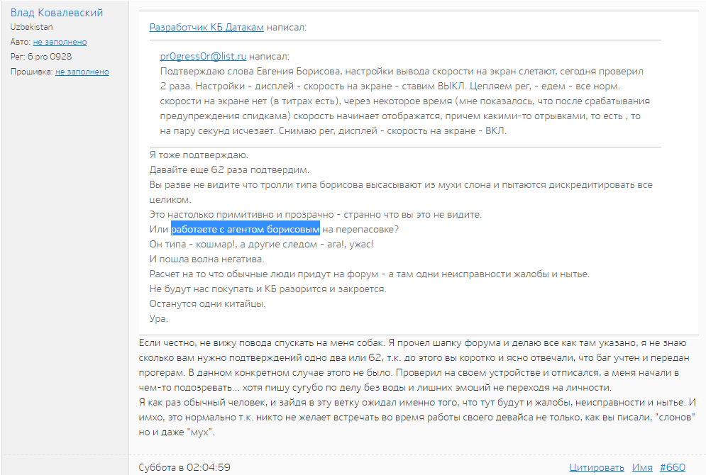

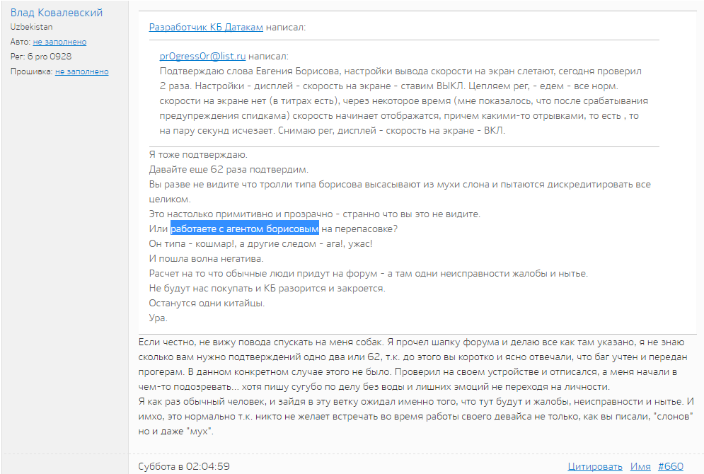

    А чего вас палить, когда вы сами с этим успешно справляетесь...)
    Вы же не внемлете фактам и голосу разума.
    Для вас и сравнения не такие как надо, и враги везде мерещатся...
    Скучно с вами, ей-богу...
  6. Такой завис возникает во время оповещения спидкама(картинка на дисплее).Что так же было у меня(жмакнул для проверки). Если оповещения нет файл блокируется как задумано.
    На скрине в синей строке тот файл который завис при нажатии блокировки во время спидкама. Последующие файлы нормально блокировалсь,но оповещения спидкама не было.
  7. Проблема с зависанием по попытке сохранить файл в момент отображения "предупреждалок" как была, так и осталась. пальцы убрали, проблему - нет...
    Так же подтверждаю возвращение отображения спидометра после его выключения и по ресету и по простому выключению.
  8. По классификации Датакам-а, вы "агент борисова" :D
    Хотя смешного мало, значит баг этот перейдёт в последующую прошивку....
  9. Он и идет из прошивки в прошивку с самых первых версий, а упоротые Датакамовцы его в упор не замечают (прошу прощения за каламбур), не смотря на рагулярные жалобы клиентов. Просто ранее считалось что виноваты "пальцы" голосовалки, теперь же понятно, что проблема не в них а во взаимодействии со Спидкамом. Но как это провести мимо админа оф. форума напрямую до программеров? Вот это вопрос интересный.
    А агенты - все, кто не поленился написать про любой баг. На это никто уже и внимания не обращает. Скорее - повод поразвлечься и потроллить их админа, благо его перлы можно цитировать в Камеди клаб - настроение поднимает на весь вечер )

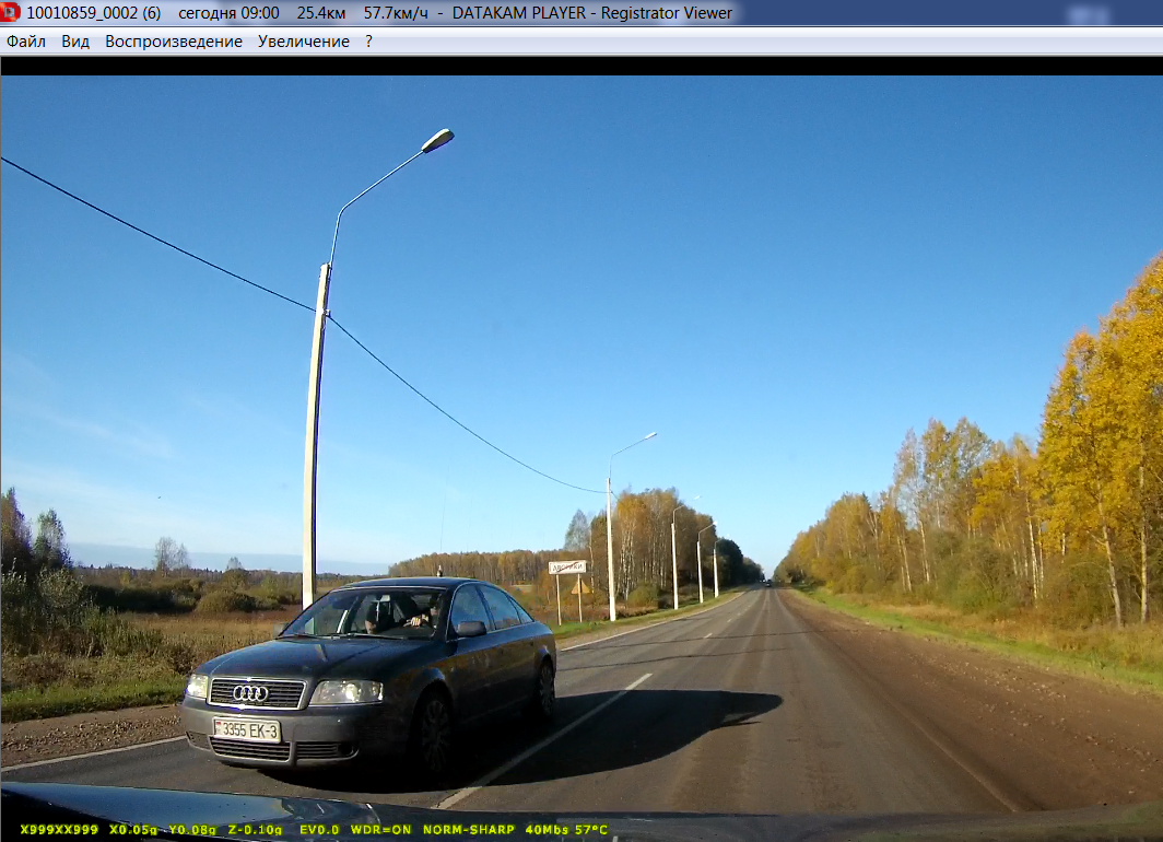

  10. а за городом сегодня красота.. и номера отображаются на скорости почти 100 км\ч.
  11. Раньше при этом убивался весь файл до зависания. Сейчас - только фрагмент самого зависания. Это значит, что с проблемой все-же пытались разобраться, но пока не вышло. Это обнадеживает.
    Остается только рекомендовать, чтобы перед сохранением файла смотреть что-там у нас на дисплее отображается. И не дай Бог, попасть в ДТП в зоне действия "предупреждалок"

  13. Оно и понятно, солнце сзади практически.
