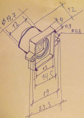

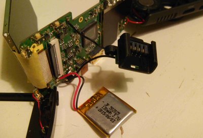

  17. Корпус рега состоит из 2х частей - матовой передней и глянцевой задней. Сверху и снизу матовая является наружной для глянцевой, с боков наоборот.
    Разборка рега нехитрая - 2 шурупа сверху, потом по всему периметру, начиная сверху, поддеваем наружную часть и отщелкиваем защелки. Фотки внутренностей, объектива и его размеры приложены.
    Холдер пластиковый, фиксирующего винта нет.
    При сборке надо обратить особое внимание на укладку проводов, чтобы их не сжало ничем.
    По объективу есть пара вопросов. Во-первых, руками выкрутить объектив из холдера не получилось - видимо, что-то капнули на резьбу. Как теперь его выкрутить, не ломая холдер (не факт, что найду замену на али, а делать самому - руки не те)?
    Во-вторых, на заднем торце объектива закреплено квадратное стеклышко, размеры - как раз вписано в диаметр объектива, его видно на фотке - отливает красным, хотя по факту прозрачное. Его стороны параллельны соответствующим сторонам матрицы. Так вот, если все же провернуть объектив в холдере, стекло тоже провернется относительно матрицы, и их стороны уже не будут параллельны. К чему это приведет, и что вообще это за стекло?
  18. Это IR-CUT фильтр. Без него картинка будет неестественно розовой...)
