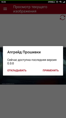

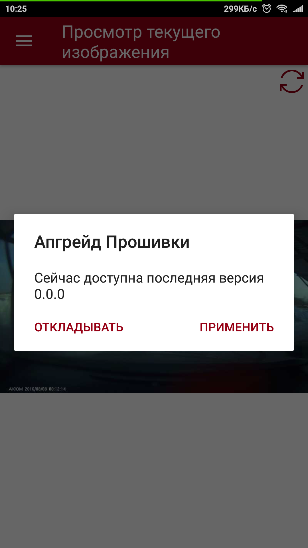

    ps Подозрительно быстро перезагружается
    С самого начала
    Лексус-Ясенево
    Дополнительные подозрительные артефакты:
    - с недавнего времени иногда перестал запускаться с заводом авто и(или) реагировать на кнопку включения;
    - где-то уже с пару месяцев предлагает вот это
  2. Заменил аккумулятор, но проблема осталась - не включается. При этом если подключен к сети и вытащить в это время аккумулятор лампочка начинает быстро мерцать.
