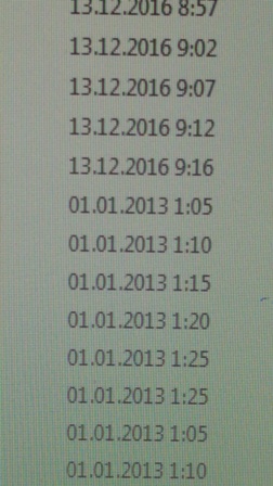

  14. Всем привет! Более двух лет эксплуатирую AXIOM CAR VISION 1100. Всё устраивало до определённого момента, а именно: как то заглушив авто и вынув ключ из замка зажигания (управляющее питание подключено к зажиганию) не услышал короткий звуковой сигнал издаваемый регистратором при включении и выключении, при этом постоянно (как настроено) горит кнопка управления. Основной блок - горит красный светодиод, экран не показывает, запись не ведётся, абсолютно не реагирует ни на одну из кнопок. Вытащил все провода и забрал блок домой, при этом картина прежняя (горит красный светодиод, экран - ноль, абсолютно не реагирует ни на одну из кнопок). Через некоторое время красный светодиод погас, блок реагирует на кнопку включения, загорается синий светодиод, но моментально отключается (как я понимаю разрядился внутренний аккумулятор). Приношу основной блок в машину, подключаю, завожу машину - всё работает как и прежде, но слетели все настройки (дата, время). Выставил необходимые настройки, обрадовался, что опять всё заработало, но вскоре всё повторилось. А ещё достав карту памяти заметил, что настройки слетают даже когда регистратор работает в штатном режиме. Судя по фото машину заглушил 13.12.16 в 09:16, а завёл в следующий раз 01.01.2013 в 01:05 (даже два раза) с интервалом в 20 мин.
    Помогите разобраться в проблеме. Для информации - контроллер питания нового образца, прошивка "055", карта памяти SD "Transcend" 45МВ/s 10 класс (форматирую раз в месяц), Lucas LK-290, регистратор менять не хочу (по функционалу устраивает полностью).
  15. @mazafak@ аккумулятор в первую очередь попробовать заменить

    Я рекомендую вместо штатной батареи подать на ее контакты +5В и массу соотв.
    И подключить к постоянному плюсу
    Таким образом проблема батареи снимется навсегда
    2 года для батареи это уже срок
  18. Как я понял моя проблема - аккумулятор, которому пришёл пипец, соответственно который можно просто выкинуть и припаять два проводка (+и-). К сожалению я не технарь, поэтому хочу спросить - где в машине можно взять +5В. А ещё помню, что где то здесь на форуме читал о том, что подходит как замена аккум от какого то мобильного телефона, или что то путаю. Просветите плиз!
  19. Не путаете, если поиском никак и читать некогда: BLC2, в теме "Электрика..." подробно, под спойлером "Меняем аккумулятор в регистраторе"
    А 5 вольт заходит в видеорегистратор от адаптера, только при выключении зажигания пропадает и дает команду на выключение регистратора. Нужно еще подать 5 вольт, вместо аккумулятора, постоянные, от другого адаптера. Но если с техникой на ВЫ, то проще аккумулятор найти
