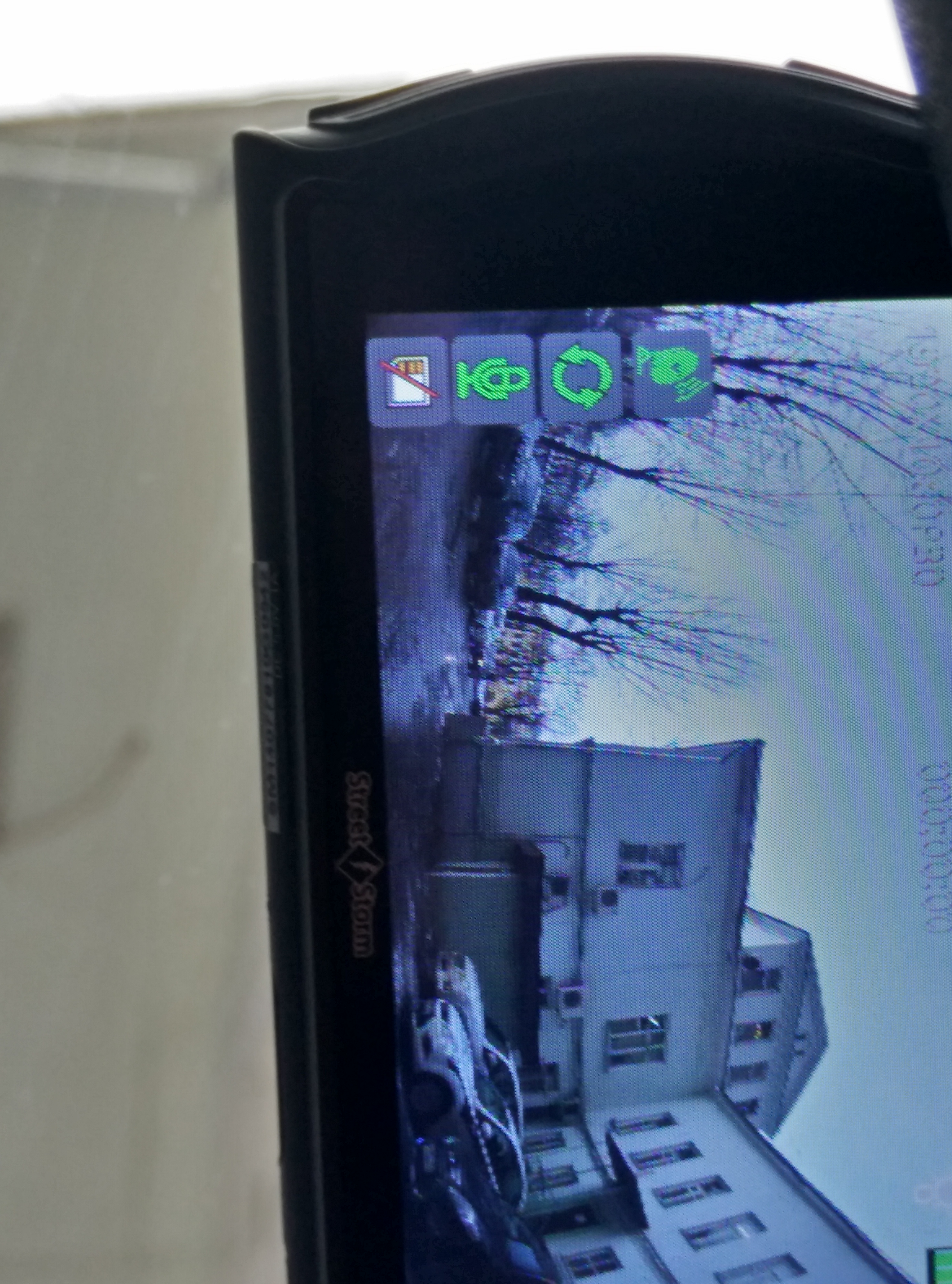

  11. И вот такой значок показывает - перечеркнутую карту памяти...
    Карте хана ? Или форматировать на компе? В регистраторе пробовал - не помогает...
  12. Отформатируй на компе а потом в регистраторе. Да и на всякий случай еще ресет-сброс настроек раза два-потом перешив -сброс настроек.Если не помогло то попробуй сбавь битрейт до 20.Можеш попробовать другую карту но отформатируй её предварительно в регистраторе.
  13. Спасибо. Форматирование на компьютере сделать полное или быстрого достаточно?
    Только что отловил момент ошибки: перед перезагрузкой пишет «ошибка чтения файла» и уходит в ребут.
  14. Вероятно плохой контакт карты в слоте. Попробовать почистить контакты стиральной резинкой-заменить на другую-при нагреве отходят контакты-в мастерскую(ИМХО)
