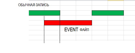

  2. Просмотрел вчерашние файлы еще раз.
    Перекрытия не было. Запутался я вчера.
    Сейчас попробовал нажать через 2 мин 10 сек.
    Обе двухминутнки улетели в event. Без перекрытий.
    Что бы не путаться снимал секундомер на мобиле.
    Получается:
    На 30 сек залочки предыдущий файл не лочился.
    На 10 сек залочки предыдущий файл тоже лочится.
    Перекрытия нет.
    Дальше надо видимо пробовать нажимать, на 11, 12, 13, ... 29сек? Не хочется.

  4. Думаю, надо попробовать на двух ВР сразу. Опыт странный будет, но близкий к истине. Единственное, что мешает - нет сейчас двух сразу 3017. как только нарою второй или мож кто принесет, то буду делать опыты. Предполагаю, что при одновременном запуске, ролику будут отличаться на 1-2 сек максимум. Потом на одном нажму кнопку и посмотрю на записях как распределится "эвент". и так же, в виде экселевской таблички выложу.
