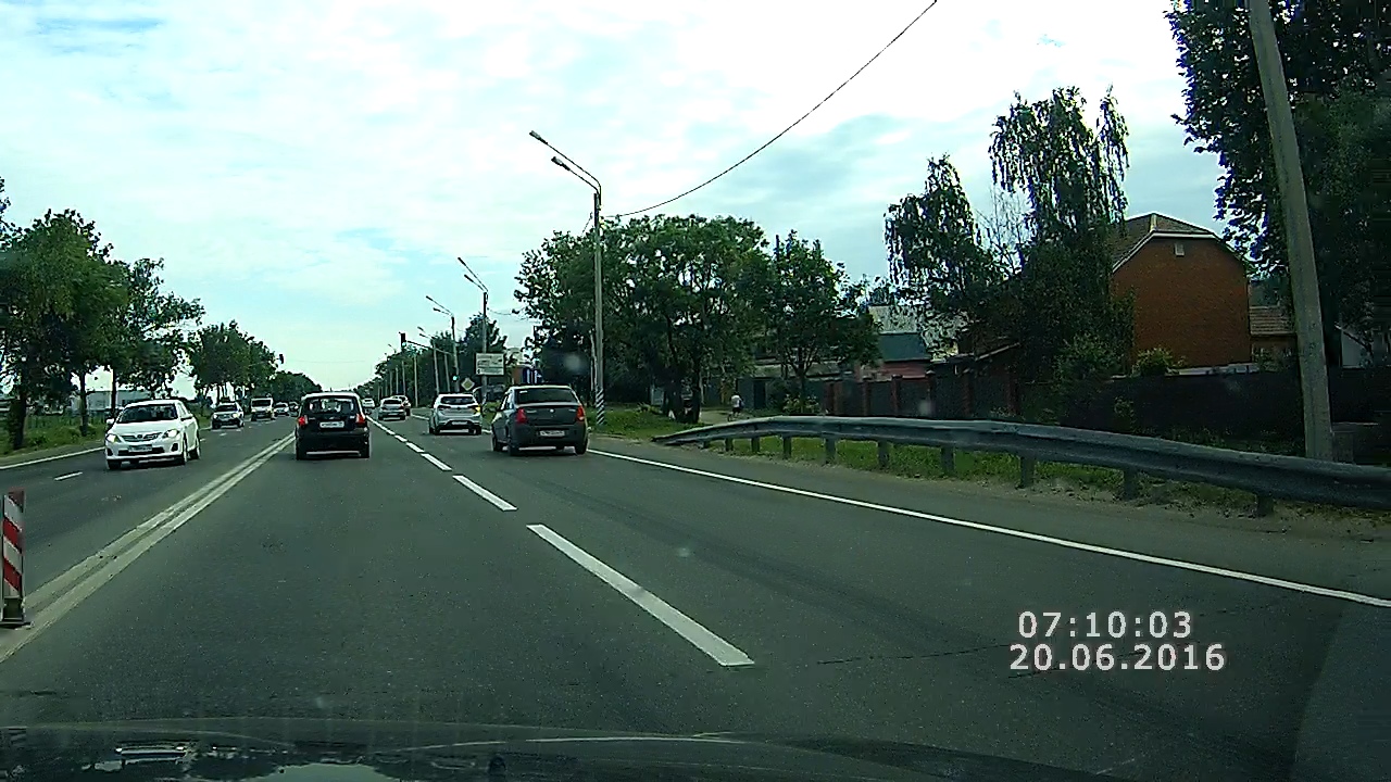

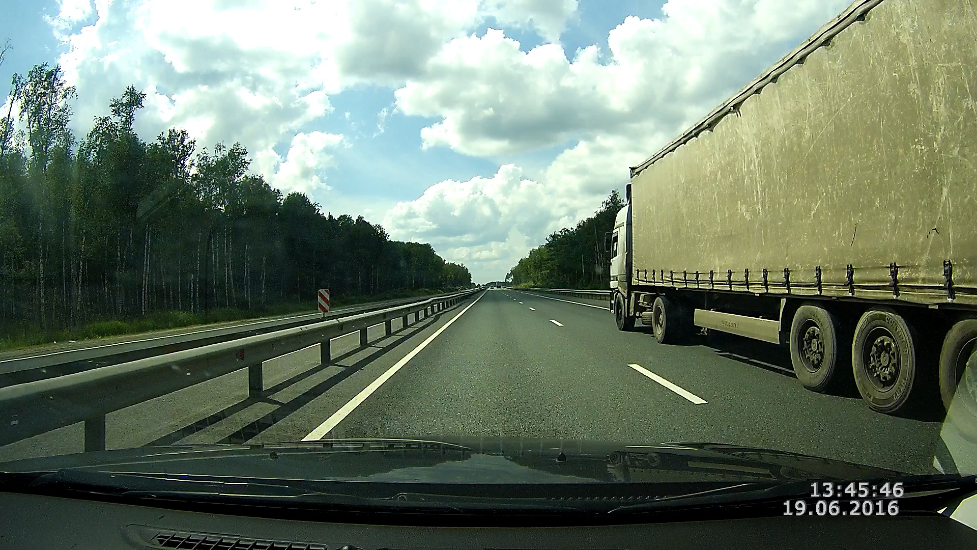

  10. обновил я свой 6 MAX до последней прошивки - ммммда.

    снимает теперь куда-то в сторону )
    было
    стало
    физически положение рега не менялось, похоже дело в режиме съемки, что-то навертели

  11. Посмотрите свойства файла.
  12. свойства какого файла? на что там обратить внимание и что мне это даст?
  13. А чёйта сразу с трендом? Тренд пуп земли? Есть, ещё разные бренды, например Street Storm CVR-A7810-G PRO, И судя по некоторым обзорам снимает он по лучше тренда, ну вот например обзор:
    Может конечно и поменяли чего с прошивками, но я не видел обзора с последними прошивками. Железо у них вроде одинаковое.
  14. Свойства видеофайла, может разрешение поменялось.
  15. разрешение другое да, было 1920*1080 30 fps, стало 1280*720 60 fps
    но это не повод так косить) что-то напортачили, попробую обратно 1920 воткнуть
  16. @static
    Как раз таки повод, вы же не трогали крепление.
  17. технически повод да, я имел ввиду что это косяк программистов и сама по себе смена разрешения не должна давать такой эффект, что-то пошло не так
  18. Вот оно и получается: кроп правого верхнего угла, там даже обшивка правой передней стойки из кадра ушла.
