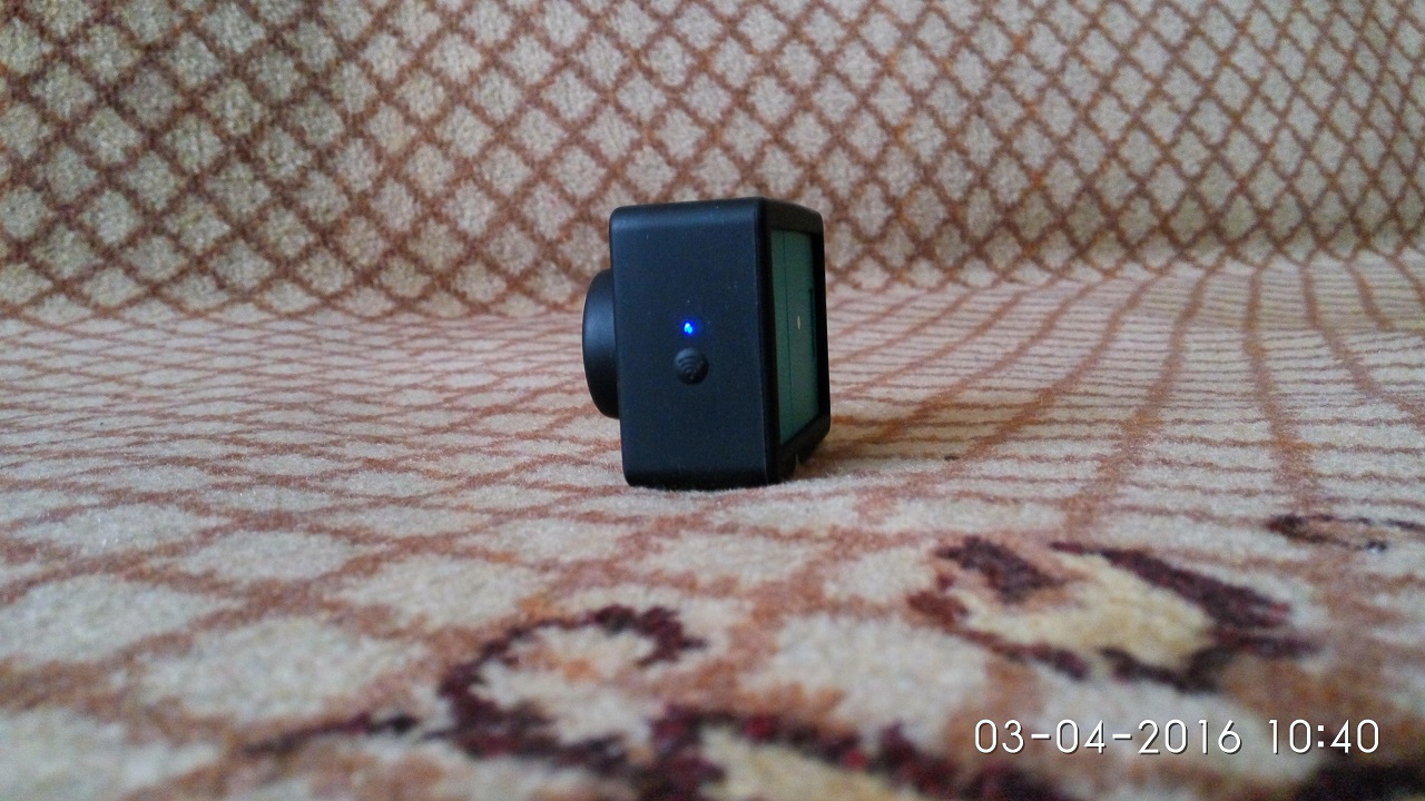

    Решил в своем "глухом" силиконовом чехольчике, сделать мизерную дырочку, для контроля за соединением по WIFI, чтобы лишнего не ждать и быть уверенным , что соединились. Швейной иголкой, прожег дырочку, которая видна только на просвет. На фото, светодиод ярко светит, а по факту - еле видно. 1.jpg 2.jpg
