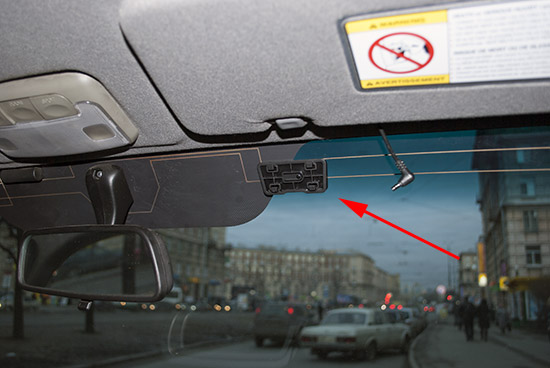

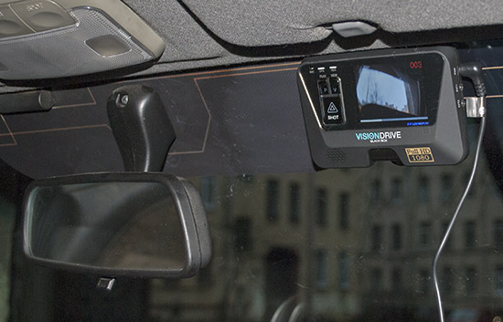

Дед Мороз под ёлку положил от такую штукенцию (ссылка на Яндекс, надеюсь, не будет расценена как реклама?). Надо бы поделиться впечатлениями, а то фирма вроде достаточно поулярная, а ни одного обзора свежей модели нету. Сразу оговорюсь: про плюсы и радости вы прекрасно прочтете всё и сами, продавцы расхвалят, картинок в сети много, описаний рекламных итп. Поэтому я сосредоточусь на тех минусах, которые обязательно перед покупкой надо бы знать, а то вот как раз про них вам старательно умолчат. Чтобы отзыв совсем негативом не выглядел, упомяну сразу: девайс достойный, несмотря на некоторые нюансы я этому дедморозовскому подарку очень рад. Сборка качественная, видео снимает вполне сносное (чудес не ждите, но всё на приличном уровне). Из того, что выделяет эту модель среди других: 1. Стационарное крепление (снимать можно, но не очень для этого предназначен, со всеми вытекающими). Кому-то это не понравится, мне же как раз того и надо было - поменьше проводов-соплей в салоне и минимум телодвижений. Один раз поставил-настроил и забыл. 2. Является GPS радар-трекером (по обещаниям производителя с обновляемой базой Стрелок по РФ). Актуально. 3. Экран есть. Возможность просмотра записанного непосредственно в машине (пару раз бы меня это уже спасло, когда пытались тупо "разводить"). Если бы не это пожелание (ограничение), возможно рассматривал бы и другие модели. Но вкупе со "стационарностью" и желанием иметь видео в хорошем разрешении - вариантов не так уж и много для выбора. 4. Коли уж заговорил об этом - FullHD вроде уже никого сейчас не удивишь, но все же. 1920 при 30 кадрах в секунду. Объектив конечно пластмассовый, но вроде разрешение матрицы "честное", без апсемплинга программного (ну или как там это по-модному называется). 5. Производитель с именем и сырых китайских полунедоделок вроде не выпускает, сборка в Корее. Предыдущие модели особой глючностью и ломучестью вроде не славятся. Остальное все как у (почти) всех - циклическая запись, G-сенсор и возможность сохранить файлик в отдельную область карты памяти при происшествии засчет внутреннего конденсатора (питания должно хватить на запись короткого файла независимо от основного питания). GPS на свежем чипсете. Экранчик простенький и небольшой, не знаю его разрешения, но главное красный от зеленого на нем отличить можно, знаки и разметку видно. А уж номера особенно дерзко подрезавших вас авто рассматривать можно и потом, дома, экстренности это обычно не требует. Теперь о минусах, это не бухтение, это важно: 1. При установке не лобовое со стороны водителя (у зеркала) в ночное время вам прямо в глаз будет засвечивать яркий светодиод. А чтобы жизнь совсем медом не казалась, второй будет ему вторить постоянно еще и моргая. Отвлекает. Буду "тюнинговать" черным маркером или кусочком тонировочной пленки поверх световодов. Но моргание все равно будет раздражать (пульсирующее свечение - штатный режим индикации нормальной записи). Поубивал бы... 2. У регистратора нет отдельной кнопки включения-выключения. Это очень неудобно именно в случае стационарной инсталляции. Если вдруг по каким-то причинам вам необходимо его отключить - извольте вытаскивать штекер, что очень неудобно в случае скрытой проводки. А отключить его захочется, сейчас объясню когда (см. п3 и п4) 3. В мануале русским по белому написано, что карту памяти запрещено извлекать в режиме загрузки и в режиме работы прибора. А он у меня в машине только в этих режимах и находится... захотел сменить карту - лезь вытаскивать штекер. 4. О ужас - эта штуковина громко разговаривает! Причем трендит постоянно: "300 метров до камеры!", "100 метров до камеры!", "Включен режим парковки!" (повторяет автоматически каждые 2 минуты стояния зачем-то, ну зачем? Остановился я спокойно пробки посмотреть или поговорить, накой хрен каждые 2 минуты как попугай одно и то же говорить? Даже если я склерозом страдаю и забуду, разве от этого что-то кардинально изменится?!). Не сказать, что голос информатора противный - РИТУ все же записали через микрофон, а не синтезировали робоголосом, что приятно. Но тем не менее иногда (например в процессе разговора по телефону, у меня хендс-фри) хочется чтобы она таки заткнулась. И вот тут СЮРПРИЗ - У ПРИБОРА В ПРИНЦИПЕ ОТСУТСТВУЕТ РЕЖИМ MUTE!!! То есть заставить его замолчать или хотя бы приглушиться можно только принудительно вытащив злоклятый шнур питания... Мало того, что это неудобно (см. выше), так при этом, естественно, прервется и запись видео! Какой-то зверски непродуманный момент, 2 балла разработчикам за эргономику. 5. Уж коли об эргономике упомянул: ну что за умный человек придумал управление 3 кнопками? Да, на нем всего 3 кнопки. Ради упрощения интерфейса, не иначе. Корпус большой (потоньше, но пошире пачки сигарет), место есть, разместить еще пару кнюпелей, чтобы была хотя бы имитация "джойстика" (4 стрелки, ОК и Отмена) - не проблема. А в результате имеем: 3 клавиши, 2 режима нажатия (краткое и долгое), да еще и 2 режима работы прибора (запись и воспроизведение). Перемножаем в уме и получаем 12 комбинаций, которые нужно держать в башке... ну разве удобно? Какое уж тут упрощение интерфейса... И - да, не устану повторять, при этом режим беззвучности отсутствует! (продолжение далее) Вот фотографии. Взял я их с IXBT.ru, надеюсь автор не обидится
Вспомнил про одну особенность: вся настройка прибора (а она довольно примитивная) выполняется только с компьютера! С самого прибора настроить можно только одну функцию - включение/выключения микрофона (запись звука). Всё. Если захотел что-то в настройках поменять (хотя, казалось бы, зачем) - делаем что? Правильно, дети - первым делом опять выдергиваем штекер для отключения питания Программа для Win притом довольно простая и удобная, запускается прямо с флэш-карты, там и настройки, и просмотре, и гугл-мэпс сразу. Там же и AVI-шки нарезать можно нужной длины. Что неудобно (продолжаем минусы): 6. Если у вас не Windows, извольте бежать к соседу за пмощью. Программы для Apple/Linux итп. не существует, а формат файлов какой-то проприетарный, обычными средствами они не проигрываются. Ау, 21 век на дворе, конкуренты вон уже на Андроиде прямо на телефоне позволяют файлы с флэшки смотреть! 7. НЕТ ВОЗМОЖНОСТИ отключить измерение/отображение скорости! Я не то чтобы лихой гонщик, как правило двигаюсь со скоростью потока (а он у нас всегда на 15-20 выше разрешенной едет). И в спорной ситуации именно это вас и подведет... Прямо так в руки группы разбора и отдаете все свои прегрешения. Блн, что, сложно программистам в настройках сделать кнопочку выкл?!!! Убитьсявеником... Теперь про особенности конкретно моего прибора (не понял пока баги это или фичи). При проезде радаров Стрелка регистратор принудительно активирует режим записи при происшествии и пишет файл в отдельную папку. Нафига? Сначала я подумал, что это из-за того, что я на пару километров превышаю (а в файлике-базе с координатами радаров прописана так же и максимально разрешенная скорость, прибор о ней знает). Перепроверил несколько раз, проезжая Стрелки с сильным запасом: все равно пишет... Хм... может все же так быть не должно? Сегодня долго отсматривал эти файлы, заметил, что скунды через 2-3 после проезда радара обычно наблюдаются странные колебания G-сенсора по вертикальной оси (при том, что дорога ну абсолютно гладкая, ни шва, ни люка, ни колейности). То есть чую я, скорее всего по какой-нибудь там электромагнитной совместимости (или еще почему-то) датчик этот возбуждается и подает сигнал бедствия, а регистратор автоматически считает это происшествием и пишет аварийный файл. Сегодня отключил датчик нафиг, посмотрим, что получится. И наверное надо бы в гарантию нести(?) Да, про поддержку не забыть бы. В прибор была залита октябрьская база Стрелок (или ноябрьская? не знаю, файл создан в ноябре, а уж когда данные в него собраны предположить не берусь). Неплохо, но пора бы и обновиться наверное. Полез на оф. сайт - там нифига. Вспомнил, что мне говорили, мол, зарегистрироваться надо. Ну ок, отправил все данные через форму сайта (серийник, пароли-явки итп). В ответ тишина. Ни писем-уведомлений, ни возможности логина в скрытый какой-то раздел с прошивками, для этой модели ничего нету (пока нету?). Жду. Негоже обещать и не делать. Ну а пока производитель от праздников отходит, я решил не ждать у моря погоды немного твикнуть эту штукенцию своими силами. Во-1 сделал новый файл-базу с радарами. Данные, основанные на информации RD-Forum. Занес в базу не только Стрелки, но прочие маломощные + Старт-СТ и стационарные посты ДПС. В файле было около 600 записей, сейчас около 900 (радары по всей РФ, посты МСК+обл). Завтра попробую, будет ли работать. Файл очень похож по структуре на Навителовский фармат, только зачем-то X и Y местами поменяны. В общем сваять ручками себе такой же проблем не составляет. Главное, чтобы с координатами все гладко было, там есть небольшие отличия и чтобы кол-во записей в файле не было жестко лимитировано. Во-2 пока руки дошли заодно сменил голос Риты на более нейтральные колокольчики, а то всего за полчаса по московскому третьему кольцу с ума сойти можно от её однообразной трескотни (всего 2 фразы, но длинные и навязчивые: "Внимание, 100/300 метров до камеры"). И - да, вот еще один минус (пока правда голословно-неподтвержденный, да и к тому же я не знаю, может это для всех регистраторов норма, я не в теме, этот у меня первый). Такое ощущение, что заданные в конфигурационном файле по радарам углы направленности камер прибор не испольует. Скорее всего тупо обрабатывает как точку с круговым диапазоном, при приближении к которой, независимо от направления он будет выдавать предупреждения. Честно говоря, в местах плотной "завески" дорог радарами постоянные ложняки очень сильно напрягают. А "реагирует" он, похоже, не только на попутно-встречные, но и на соседние, на пересекающихся дорогах и даже на разноуровневых развязках... Подскажите кто знает - это норма? Или программисты опять схалявили? Ну, хватит наверное, Война и мир уже у вас есть Может показаться, что я излишне раскритиковал этот прибор. Однако, возражу: во-первых я все равно доволен. А во-вторых, аналогов-то ему не так чтобы и много, выбирать-то особо не из чего! Ну и в-третьих, я конечно кулак и буржуй, но за 12 тыс. хотелось бы больше внимания к деталям. В целом считаю, что если производитель прислушается и хотя бы половину косячков устранит (а это делается "в два клика" чисто программными методами, пресс-формы/матрицы переделывать не нужно, нет), то даже такой придира как я скажет, что регистратор отличный! Ну а пока он по крайней мере просто достоин внимания при выборе. P.S. Еще вспомнилось: за каким-то чертом все технологические наклейки (вклчая блестючую фирменную голограмму) разместили на "обратной" стороне. Забыв, что с улицы для воришек она вовсе даже не обратная, а "лицевая". И хотя сам приборчик матово-черный, заметность его снаружи очень высока, т.к. блестючки привлекают внимание. А оторвать их нельзя. Минус гарантия и минус серийный номер (а равно и законное основание для принятия данных с этого регистратора судом - не дай бог конечно). Stay tuned! Приятных покупок!

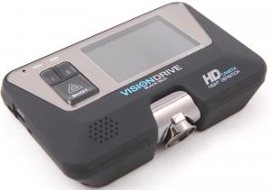

За обзор большое спасибо, все по делу. Вы будете не против если я в ваш пост добавлю фотографию регистратора ЗЫ На яндекс ссылка не является рекламой. Рекламой у нас является когда у вас в посте "Я купил вот это аппарат, вот тут, мне нравиться. Вот ссылка"
Нет конечно, не против! Ради бога - все что сочтете необходимым для удобства читателя! Тогда и пассаж про Яндекс можно смело удалить за ненадобностью

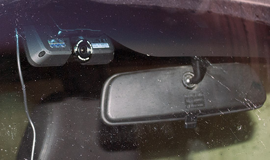

У них овралы, я вон им тему создал даже А они тут и не отписывались, надеюсь после праздников мы их тут всех увидим и выскажим дружно, что мы о них всех думаем (шучу) Это все фигня. У Procam на "лицевой для воришек" стороне, так там вообще красная мигающая лампочка. Причем яркая что пипец и не отключается
