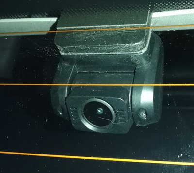

@sti 28 , фильтр настраивался на видеорегистраторе брата (Neoline) под его машину. Под себя настраивать не стал, была задача добиться положения, в котором корпус фильтра от A119 минимально попадает в кадр модели A129.

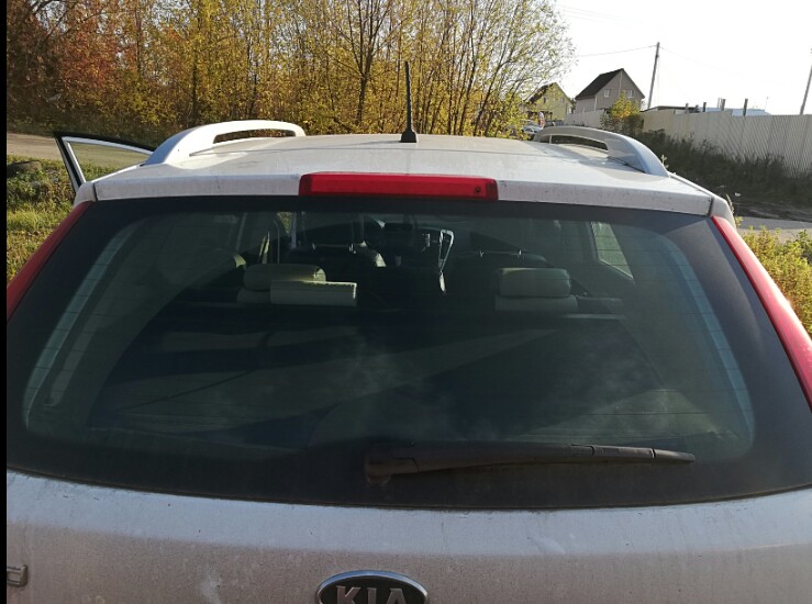

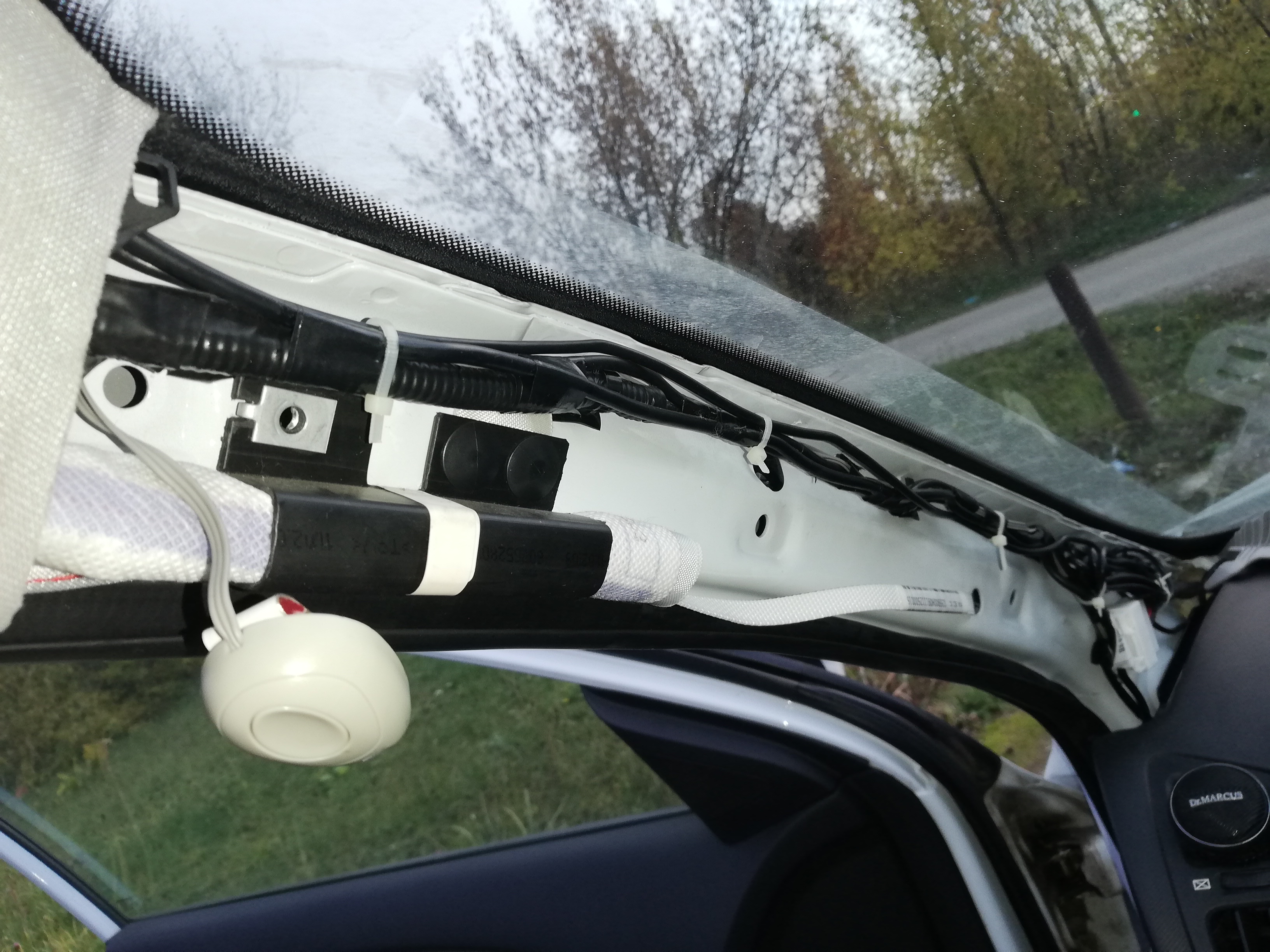

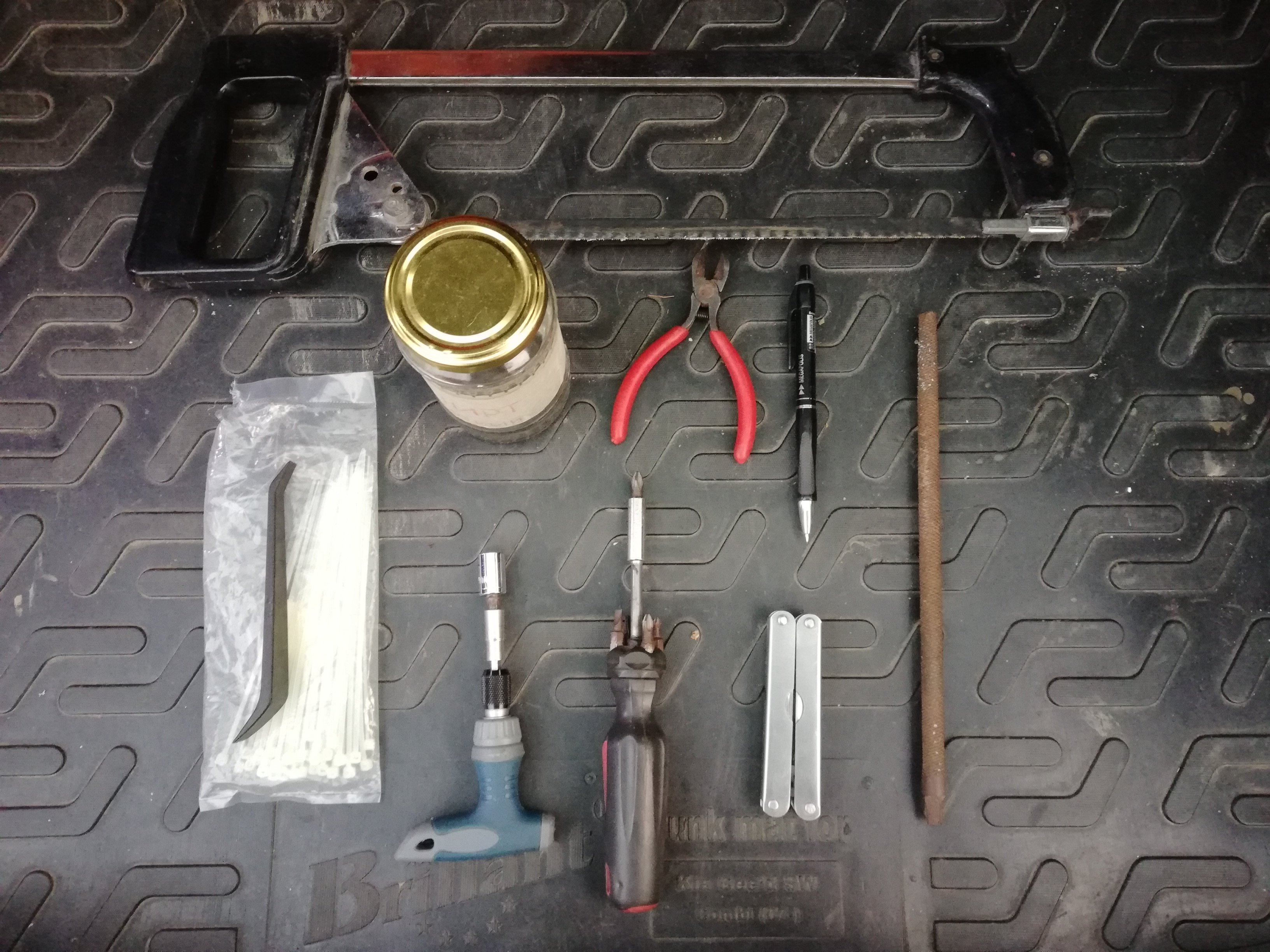

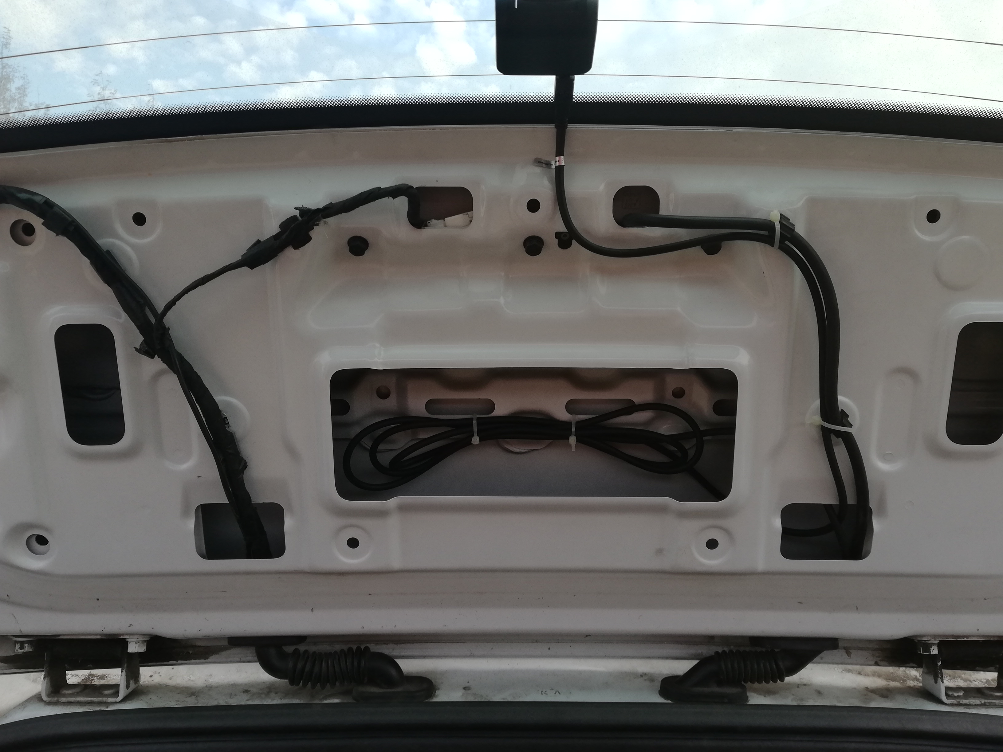

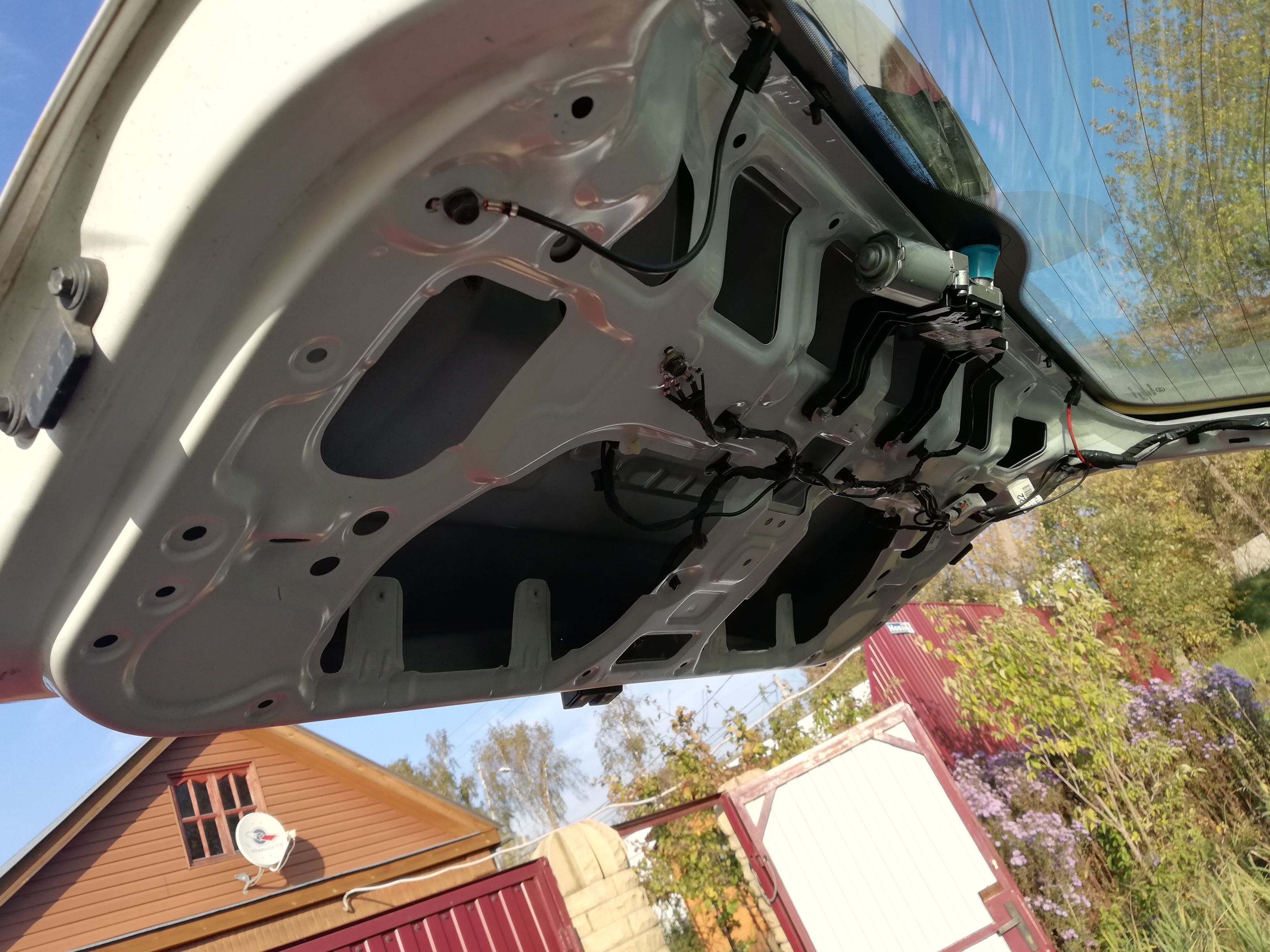

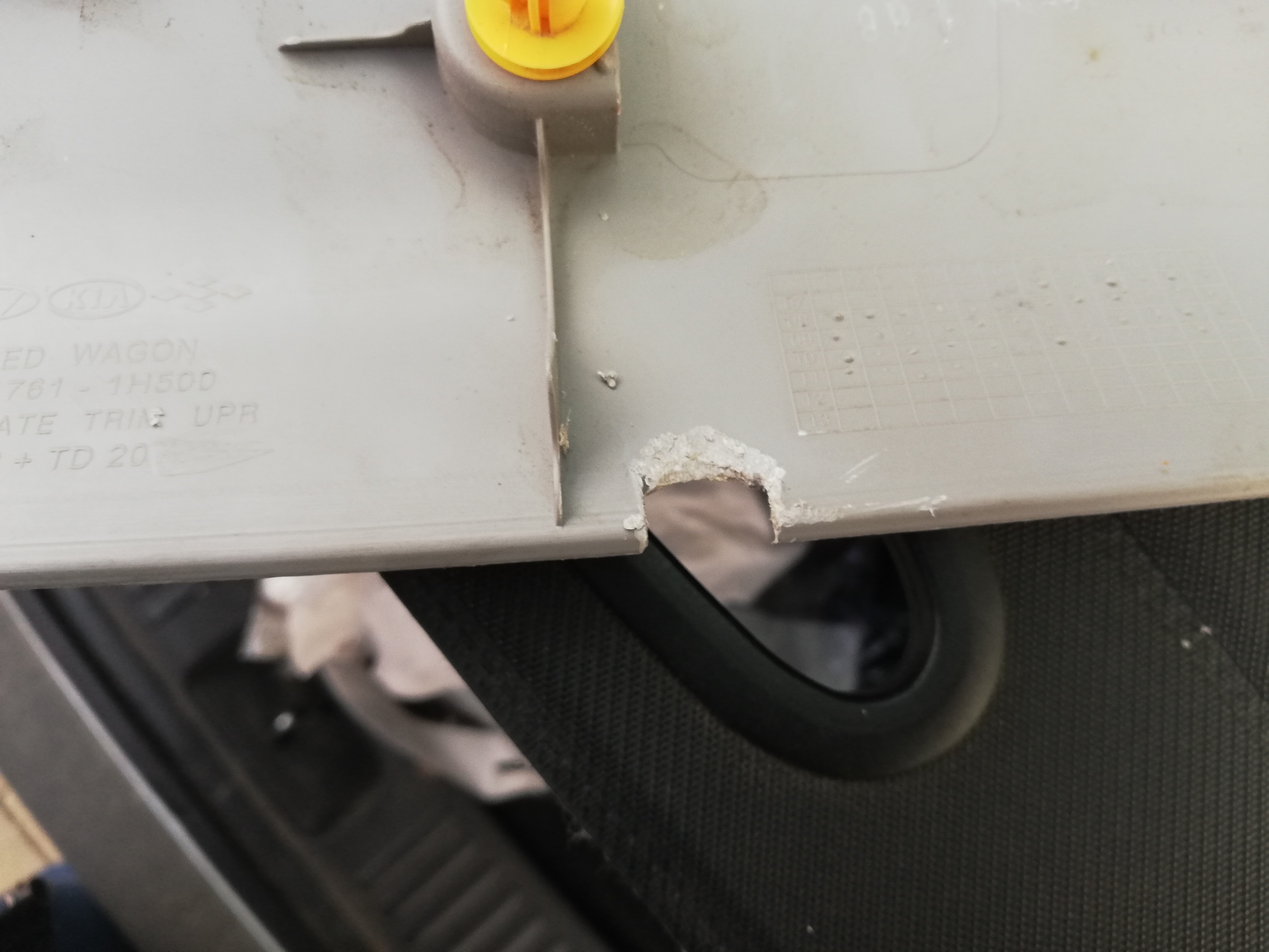

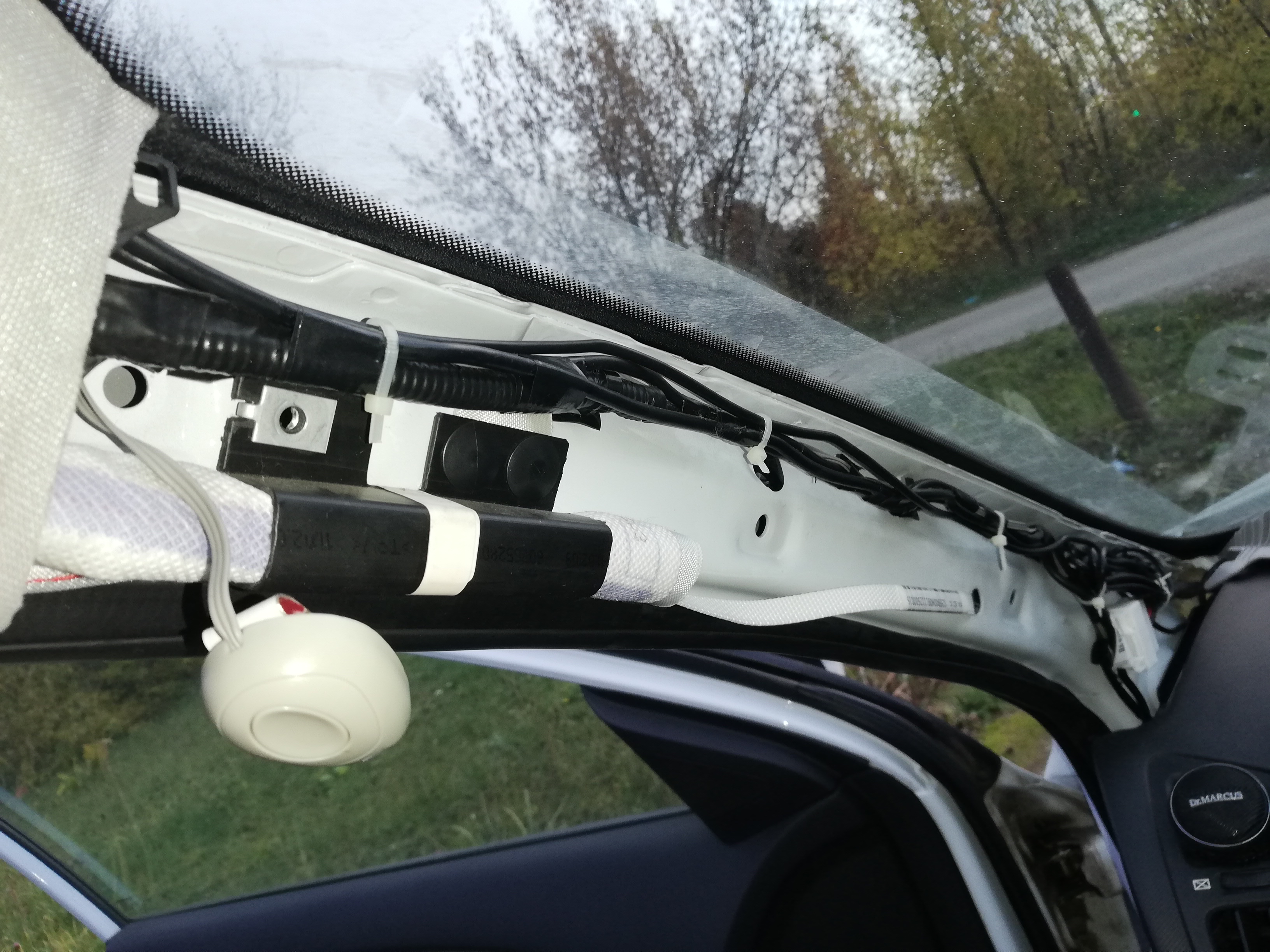

Можете меня поздравить! Сегодня выдался погожий денёк и немного поспав после ночной смены наконец установил заднюю камеру. Небольшой фотоотчёт о проделанной работе: Спойлер: инструмент и расходники Очень важный компонент: Спойлер: подготовительные работы Кабеля осталось на вид около 1 метра, может чуть меньше, хотел поставить камеру повыше, но штекер упирается в отбортовку и идёт на излом: В обшивке 5-й двери пришлось сделать пропил для кабеля: Спойлер: готовый результат Фото вида снаружи не очень удалось: Ждите видео с задней камеры.

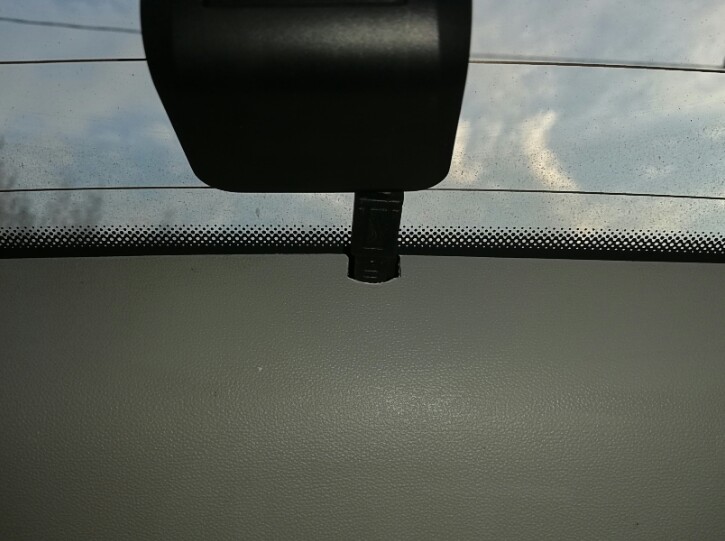

Победил таки эту проблему: наклеил на заднее стекло пластиковую проставку толщиной около 5мм, а на неё уже саму камеру (как я раньше до этого не догадался) пришлось ещё немного углубить вырез под штекер. Теперь задняя камера установлена почти вплотную к обшивке крышки багажника. Спойлер: результат

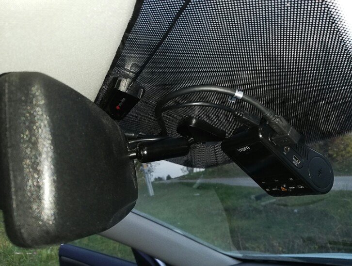

Сыплю голову пеплом. Установил 129 дуо. Прям сильно качество резко упало. Прям сильно. Если сзади тонировка и нужно подбирать значения, то спереди, прям рухнуло качество. Обогнали меня через сплошную, опасно, но блин ни передней, ни задней камерой, вообще нет читаемости номера. Разачарован. И это еще улучшенная прошивка. Хотя проведу эксперимент. 1.3 на обе камеры. Может резкозть правильнее отработает при двух камерах?
