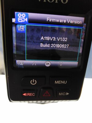

  11. @gse а прошивка, которую вы прислали от 27.06.19

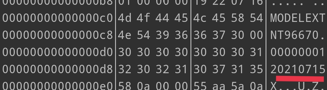

  12. Сделайте сброс настроек на заводские установки через меню регистратора, что показывает теперь?
    Файл на оф сайте по ссылке выше :
    20210715
  13. Полдня пытался изменить прошивку, и по вашей ссылке, и из компьютера, с разными флешками, но аппарат почему-то не загружается, то есть не мигает при включении и сразу начинает записывать видео. Сброс на заводские настройки тоже ничего не даёт. Наверное, аппарат сломан. IMG_20211123_141042.jpg

  16. Где вы взяли древнюю прошивку и как вы её установили?
  17. Сейчас попытался загрузить на домашнем ноутбуке. И получилось! Извините ради Бога за доставленные хлопоты! Но теперь у меня возник вопрос по поводу настроек высокого разрешения, стоит ли устанавливать, или оставить как было 2560 на 1080? Что вы думаете по этому поводу?
