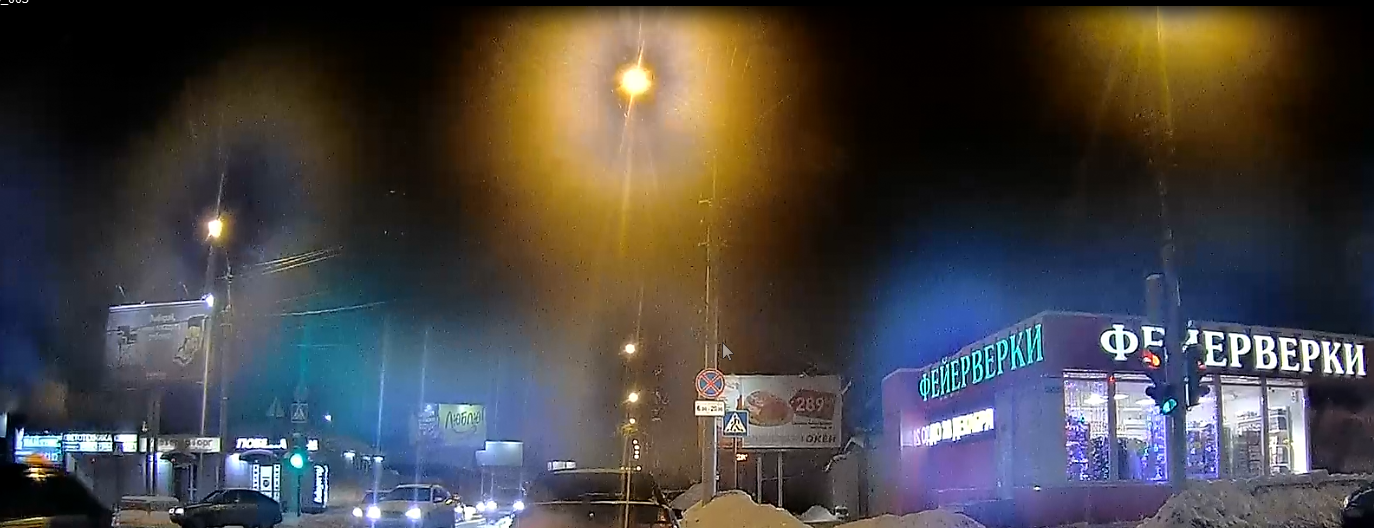

  7. Ребятушки, приобрел я 119S V2, все вроде работает, но вокруг источников света какой то муар, как с этим бороться? цпл фильтр есть, с ним так же все.
  8. Так вы рег в окно вытащите и сравните картинки - с вашим стеклом и без (на фонарях). Бывает такое от лобового, как по качеству стекла (китайские с эффектом линзы и искажениями), так и по нитям-подогреву
  9. чет я туплю, попробую и потом отпишусь)))
  10. @Вован64 и пониже обьектив нужно опустить, для чего фонари и небо снимать, часть капота картинке не помешает, а информативности добавит
  11. проблема была в стекле.

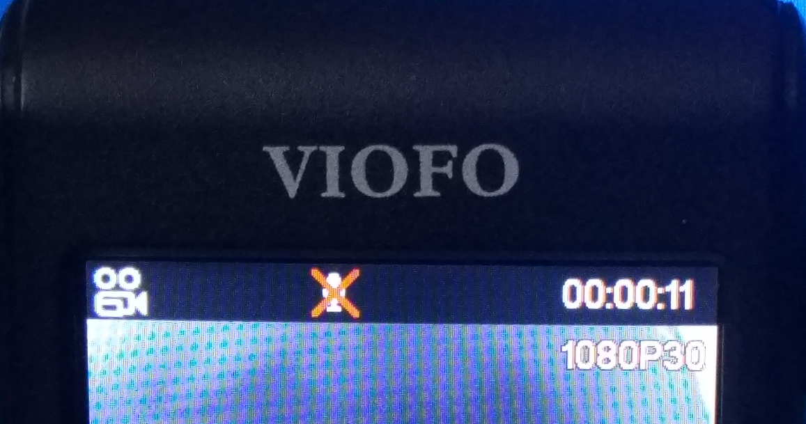

  12. MOD прошивки V4.03 для A119S
    1. Увеличен битрейт 25 Мбит/сек
    2. Логотип заставки 4PDA
    3. Заменён значок отключения /включения микрофона, для улучшения видимости.
