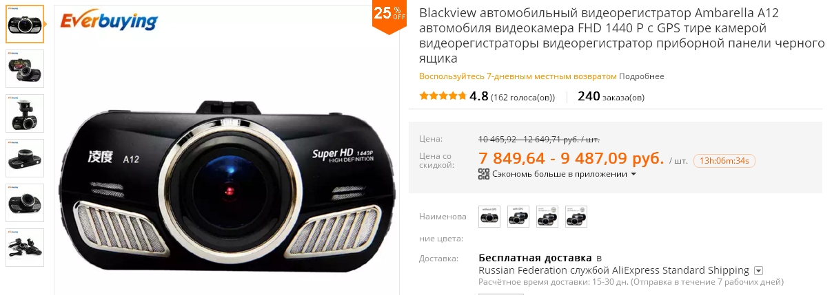

  14. LordRad !
    "а кто вам сказал что это двенадцатая?"
    - мне к примеру мои глаза которые видят эту информацию
    А кто вам сказал, что там не 12-я? Ваша интуиция? Ну так дайте её фото, ну или хотя бы сканы "протокола вскрытия".
    Вы вообще были на форуме посвещенной этой модели? Да, да представьте есть и другие форумы по ВР. Там уже дербанят его прошивку 20151210a_A12a55_G_DAB201_ZhongXing_v2135., кстати которая с SS не имеет ничего общего. Если разрешат нарушить правила - могу дать ссылку или ищите на 4 ПДА, там эту модель (как и на заводе производителе) зовут одинаково - "Dome D201".
    PS и между прочим, я то же не верю тому что пишут китайцы, но не верить и УТВЕРЖДАТЬ, это две большие разницы.

  15. Если говорить конкретно, про модель ссылка на продавца Али на которую приведена Вами выше, то что это не А12, а с очень большой вероятностью (даже наверняка) очередной лохотрон, говорят отзывы на эту модель. В отзывах нет А12, а есть А7La30, 70 и упоминание прошивок от SS 7810, которые для неё подходят.
    Даже к отзывам нужно подходить внимательно и осторожно, а уж картинкам продавцов с Али безоговорочно верить, - последнее дело.
    Конкретно продавец по Вашей ссылке, - мошенник. А вообще реги на А12 конечно существуют и уже продаются.

  16. Ссылка выше Ваша. Для меня по ней всё более чем очевидно. Казалось бы А12 к данной теме отношение не имеет, но по ссылке именно очередной из клонов SS в корпусе с закосом на Dome DAB201. Но если есть желание испытать и лишние деньги, то каждый сам себе кузнец.
  17. @unreal, я вам могу подробно рассказать про этот лот этого продавца, так как свой клон покупал по этому лоту. Итак, при распродаже 11.11 там было совсем другое описание регистратора. Там был такой же рег, как выше у PAVLO. Я и заказывал его как рег с Ambarella LA70,причём ДО заказа написал продавцу и уточнил это.Он ответил утвердительно.В итоге, пока моя посылка ехала в течении почти 1.5 месяца, я обнаружил, что продавец в этом лоте заменил товар на вот этот рег с А12. Но я получил внешне тот, что заказал,как в самом первом посте,но внутри оказался проц LA30. Написал продавцу, что мол за фигня, на что он извинялся и ответил что произошла ошибка (врёт 100%) . И скорей всего он всем одинаково отвечает. А отзывы и про LA30 и про LA70 там я думаю потому, что некоторым он всё таки нормальный рег отсылал, а когда отзыв оставляешь, то он попадает туда, что заказывал. Вот так как то примерно. Но продавец жучара ещё тот, я у него еле компенсацию выторговал после доказательств что он прислал не то.Посылать ему обратно не стал, так как не хотел наступать дважды на одни и те же грабли, оставшись вообще без всего
  18. а вы описание модели читали выставленной самим продавцом и 32ГБ памяти вас не заставили задуматься, и я не о модели говорил, а о том на что вы сами же и дали ссылку или то что там 12 тоже ваши факты вскрытия были предоставлены? то что засунуть можно в корпус не является фактом того что написано снаружи и неоднократно это подтверждалось да и в отзывах почитайте про данный товар. Прежде чем что то оспариваете разберитесь сначала в том что вы скинули в ссылка на форум, а потом возмущайтесь
