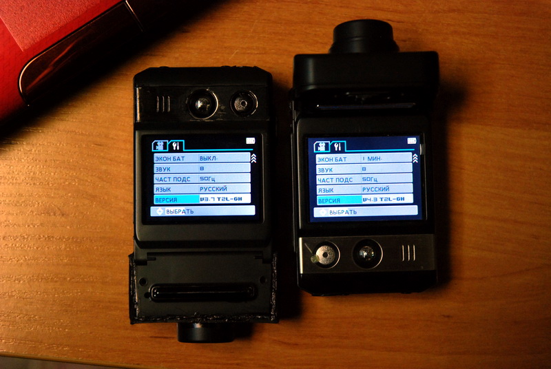

  8. Ребята, у кого Каркам Q2 старых версий(начиная с 3,7), появилась возможность обновить прошивку до последней самостоятельно.
    http://mobiledvr.ru/viewtopic.php?f=2&t=65
    Если баян, извиняйте. Я себе уже один перепрошил, сейчас займусь вторым.Было 3,7 стало 4.3-красота :) Всем удачной перепрошивки

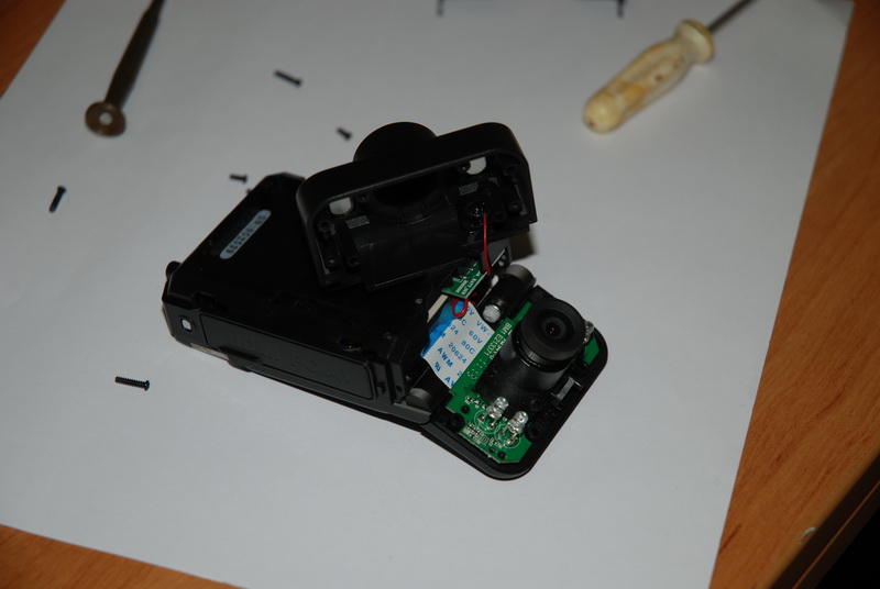

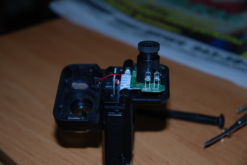

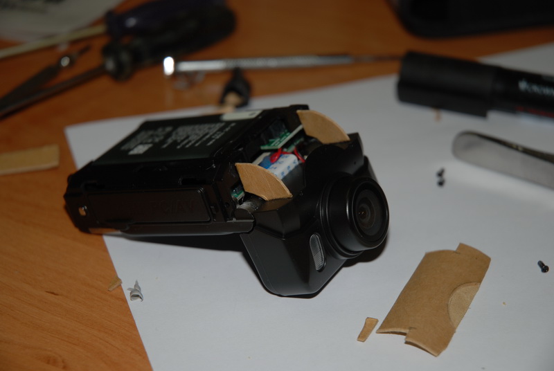

  12. DiXXX, каким образом заставил каркам Ку2 (на фото справа) повернуть "голову" на 90 град ?
  13. Разобрать ту часть, где стоит камера, подрезать немного корпус (там ограничители мешают) потом задать нужный угол и зафиксировать в таком положении. Длины шлейфа хватает с запасом. Техническое рукоблудство рулит :)
    А сейчас уже есть Q2 с поворотной камерой:-(

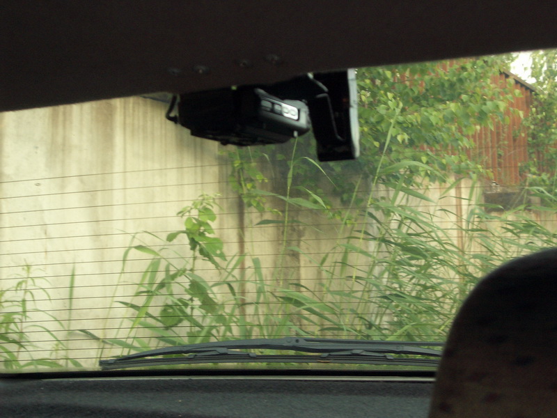

    кстати в твоём варианте Ку2 приходится активировать опцию переворота ?

  16. Да, в переднем регистраторе камера перевернута, на качестве записи это не сказалось.
