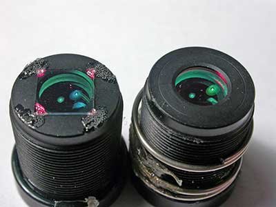

    Крепление по моему маленькое, объектив ввинчивается в штатное место, резьба стандартная.
    Вебкамера донор ИК фильтра типа "бабочка" или похожая на длинной гибкой ножке.
    Объектив пластмассовый и фильт в нем закреплен оплавлением корпуса, оккуратно отковырять и вытряхнуть на какую-нибудь не пыльную тряпку.
    Приклеил фильтр, поставил на место, цветопередача на первый взгляд нормальная.
    В машине пока не писал.
    Если делать аккуратно и не торопясь, то можно ничего не поломать в видеорегистраторе. [​IMG]

  3. Крепление вроде в самый раз. Родное с объективом склеено, открутить не вышло , ломать неохота.
  4. vor4un
    У меня клея было немного, снаружи ножиком прочистил и отвернулось.
    С 3.6mm расширение угла есть но не на много, с 2.8mm должно быть лучше.
    115° Angle это для матрицы 1/3" а для 1/4" угол будет меньше.
  5. Farnsworth,у меня угол штатного объектива градусов 60 , на глазок. Думаю что с 2.8мм будет по любому больше. Даже внешне разница огромна - у штатника линза не более 2мм диаметром. Спасибо за идею , сам регистратор разбирать не собирался *DRINK*.
  6. vor4un
    Угол, пишут - 63 degree horizontal
    По поводу клея, я отрезал ту часть куда ввинчивается объектив миллиметров на 5.
    Она слишком длинная, при правильной фокусировке пружина на объективе сжата до предела и в укороченном корпусе объектив лучше крутить вертеть.
    И по идее клей должен быть в отрезаемой части.
    Еще приклеил прокладки для фиксации плат в корпусе.
    Можно попробовать объектив из вебкамеры бабочки, у него угол будет широким, в нем есть ИК фильтр, но качество объектива среднее. Может можно выбрать более менее нормальный из нескольких?
