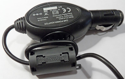

  6. блок питания ВР - импульсный преобразователь 12В - 5В.
    При работе такой преобразователь излучает много радиопомех.
    Такой ферритовый бочонок помогает ослабить помехи.

  8. у китайских DVR бп фонят офигенно. Если антенна внутрисалонная - полная попа.
  9. Да. При внутренней антенне на лобовом стекле качество FM-приёма очень сильно падает. Причём вынимал зарядку из прикуривателя - помехи не исчезают. Т.е. "фонит" сам прибор. С питанием от прикуривателя тоже самое. Аппартат: Каркам Q2 6.2 IR.

  19. Поищи ферритовое кольцо и размести его в 1-2 см от зарядки и все станет должно стать ок, либо менять зарядку на более дорогую в китаецкой фонит микросхема на которой она работает, на ebay форуме нашли такое решение. Мне ферритовое кольцо помогло при то что антенна в салоне вместе с зарядкой, помехи ушли.
