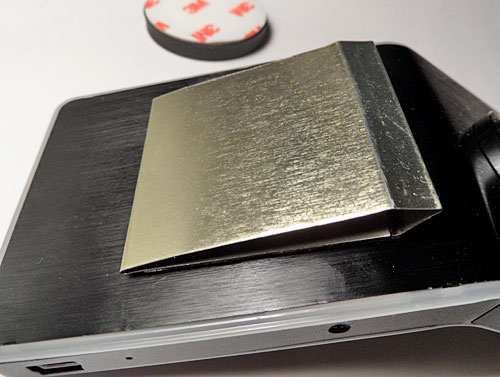

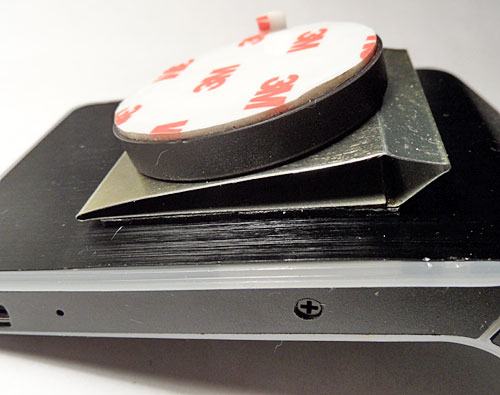

  7. Крепеж для OiTEZ Mobile-i
    Сделан из консервной банки, концы спаяны.
    Конструкция позволяет регулировать наклон.
    После регулировки наклона надо залить внутри каким-нибудь герметиком.
    Магнит на лобовое взят от РД Стар 2005.

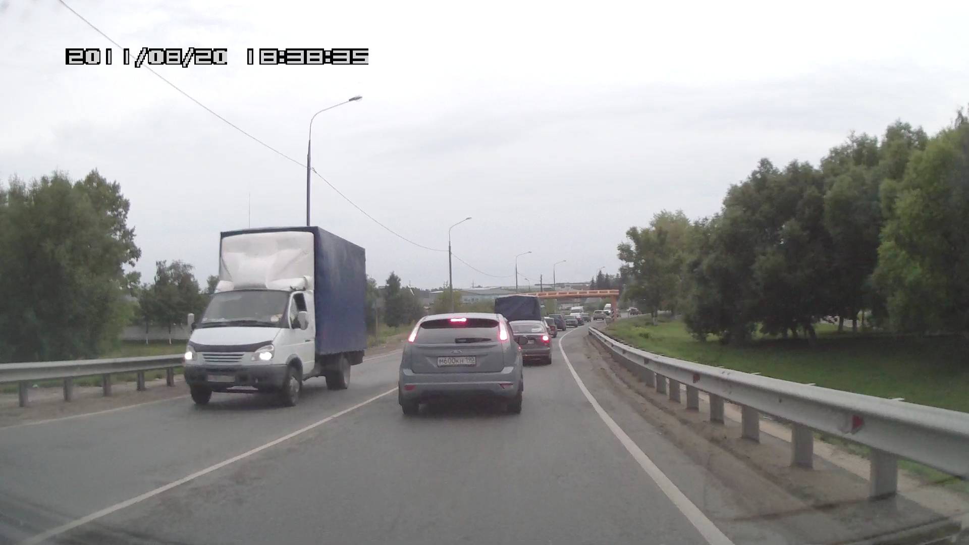

  9. Посмотрел сейчас штампы времени на началах/концах роликов, пауз нет.
    У него светодиодная индикация режимов спрятана внутри корпуса и просвечивает по бокам сквозь матовый корпус, прикольно выглядит.
    Стоп кадр, левая машина навстречу едет, из-за алгоритмов сжатия номера не читаются.
    Хотя, в принципе уже темновато для нормальной съемки.

  10. Farnsworth, в каркаме тоже при таких условиях номера не разобрать: [​IMG]
    В вашем реге угол вроде тоже около 80-85град?
