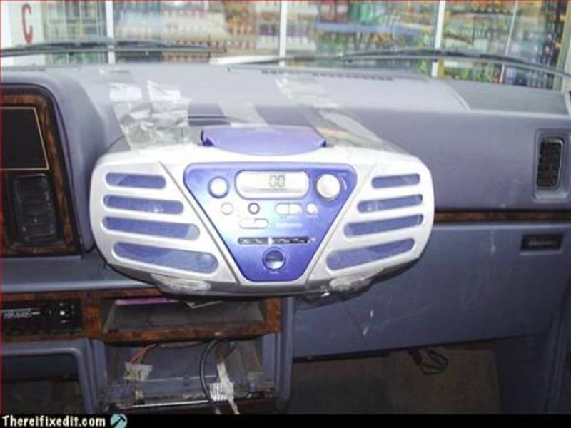

  3. markiz050, хуясе... шайтан машина
  4. markiz050,ты что, "бумбокс" приклеил???=-O
  5. Покупай! В хорошие руки отдам...
  6. markiz050, ЭТО ЧЁ ?=-O
