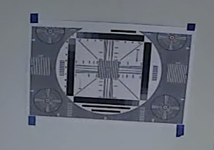

    Метода, выстраданная методом научного тыка.
    Для настройки фокуса нужны регулярные линии на листе бумаги, много полосок рядом друг с другом.
    Я использовал миру №2. С расстояния примерно 1м кручением объектива добиваемся что-бы муар на полосках был сильно выражен.
    Т.е. сначала закручиваем объектив до упора а потом медленно откручиваем и смотрим на муар на полосках.
    Как только на полосках появился резкий муар, значит фокус есть.
    (Вобщем я не знаю какой фокус я выставил. На гиперфокальное расстояние или на бесконечность. Скорее всего на бесконечность. На маленьких матрицах и малом фокусном, бесконечность начинается на небольших расстояниях. У меня метр с копейками скорее всего расстояние с запасом, в реале можно ближе настраивать)
    Полоски тут можно скачать http://www.security-bridge.com/charts/
    На Восонике есть выход на ТелеВизор, у меня картинка в NTSC была резче чем в PAL.
    У меня матрица 0.3" фокусное 3.6мм, для других матриц/объективов возможно нужно на другое расстояние отодвигать, но самый простой и точный метод - появление чоткого муара на регулярных полосках.
    Миру №1 используем что-бы посмотреть резкость по всему полю объектива.

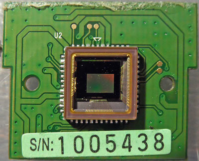

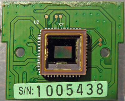

    Кстати о производственных ляпах.
    Корейцы приклеили на плату объектива серийный номер на бумажке, который оказался под одной из сторон крепления объектива.
    В результате оптическая ось объектива оказалась не перпендикулярна матрице и была наклонена на несколько градусов.
    Такие приспособления есть в профессиональной фотосъемке, но там фотограф специально использует такой девайс для компенсации искажений перспективы или особого построения кадра с необычным ГРИП-ом.
    А для ВР такая наклейка давала кривой фокус и размазанное изображение в некоторых областях кадра.

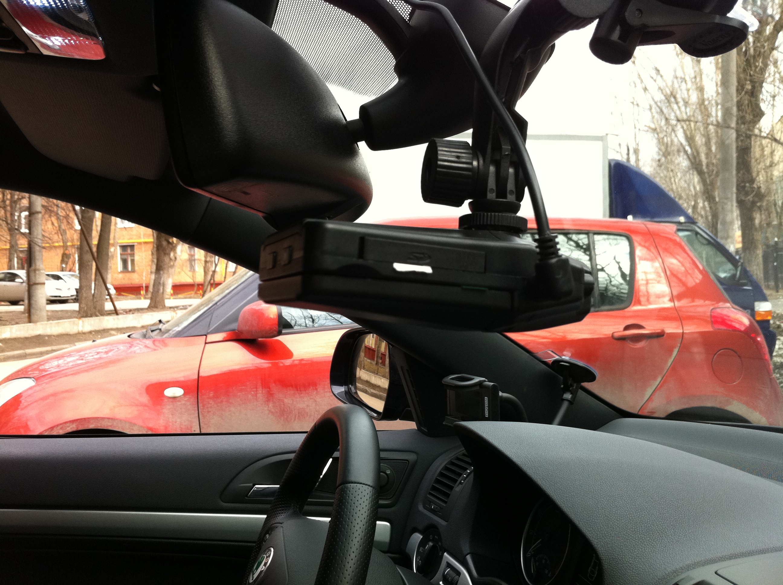

  8. Cabal, как у вас закреплен видеорегистратор??? Можно фото? Просто тоже сейчас ломаю голову, куда его прицепить...

  10. Завтра сделаю фото!

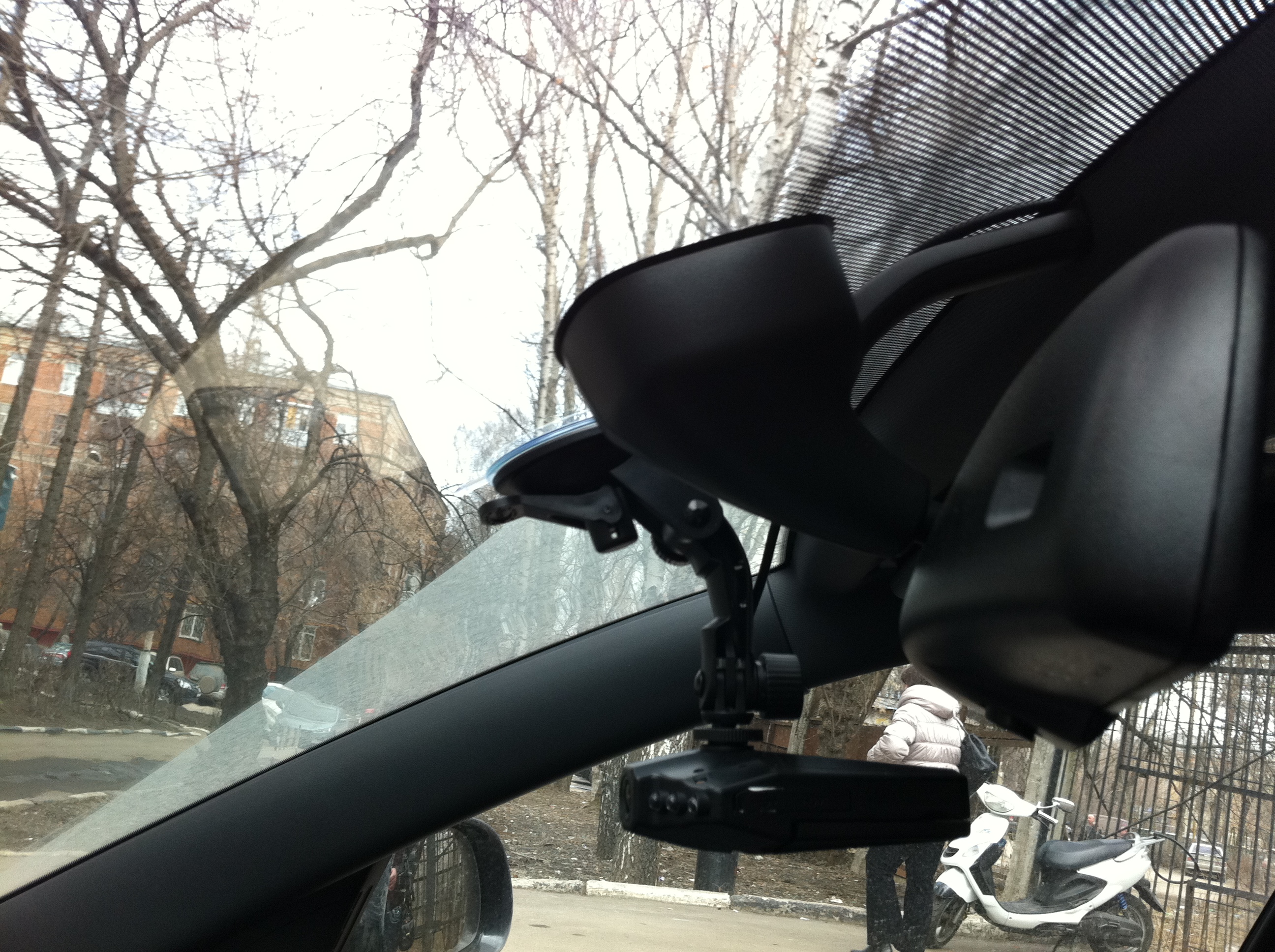

  14. ThinkPad, один из вариантов пионероустойчивой установки. Фоткал телефоном. Ещё б ик диоды повыковыривать - совсем не видно будет.
    Если есть необходимость разворота в сторону водительского бокового стекла , то вешать с лева от зеркала.

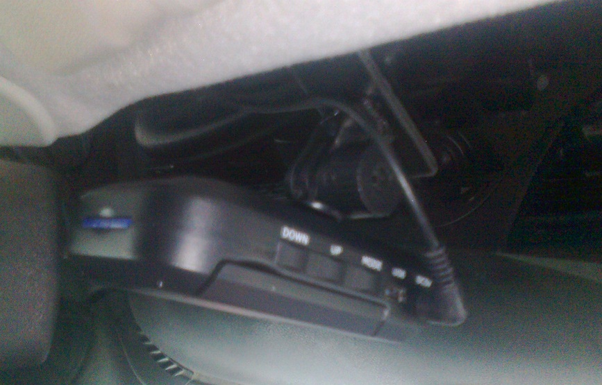

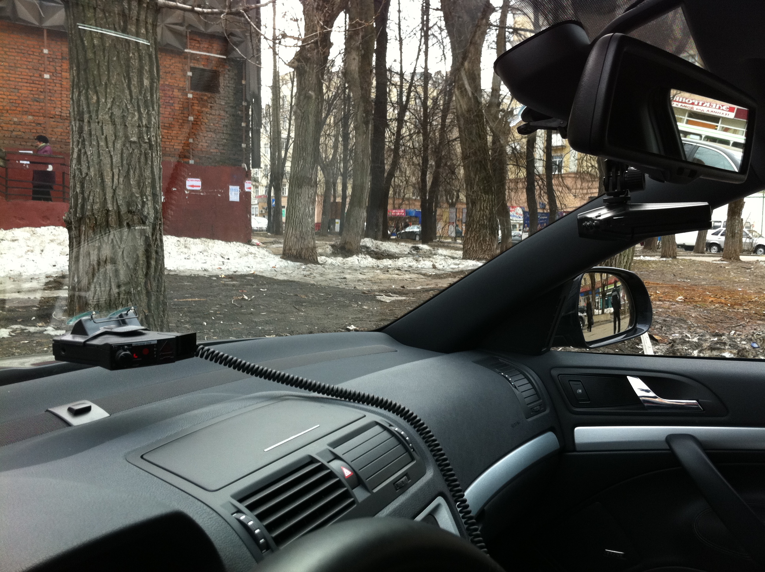

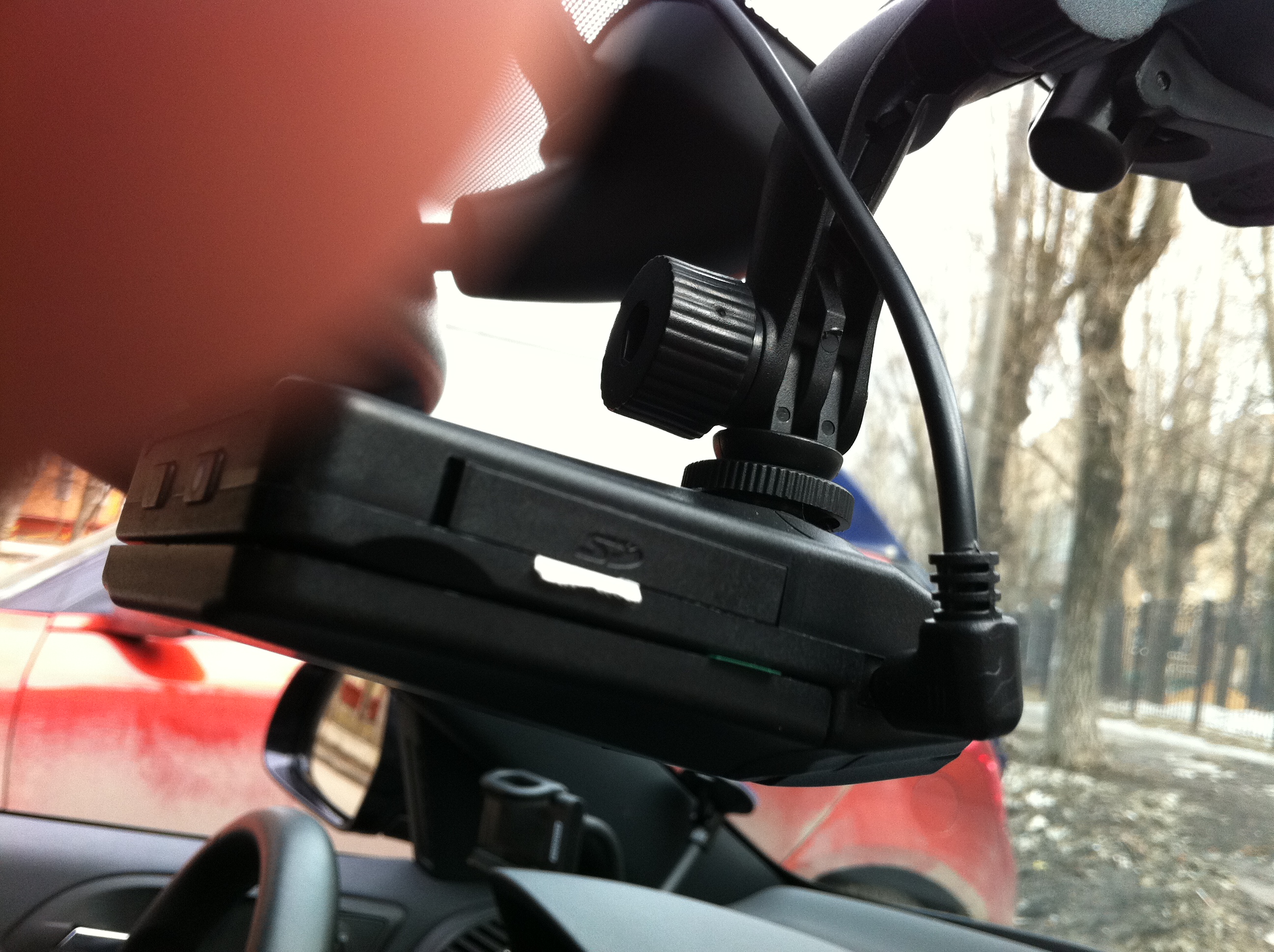

  19. Выкладываю!
    Кстати в кадр попал только что распакованный из коробки V1 :w00t:
