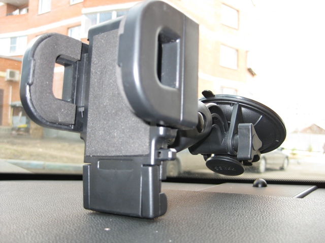

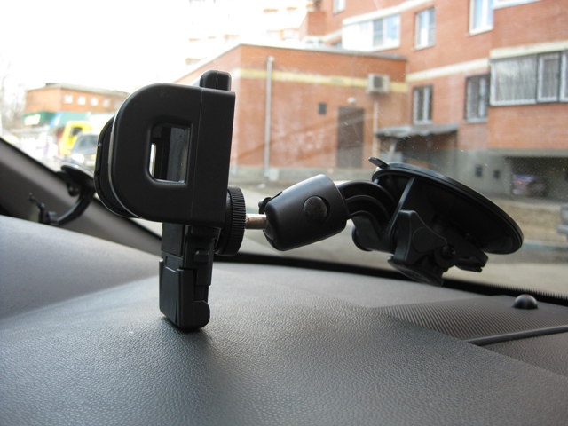

    PS. Крепеж от мобильного слабоват. Камера будет болтаться. Нужен на присоске с поворачивающейся головкой.
  2. Крепеж у меня один в один. Только нужно снять зажим для мобилы и нарезать подходящую резьбу.

  4. Вот мой крепеж. Сегодня в деревню еду, вот и будет чем там заняться:)

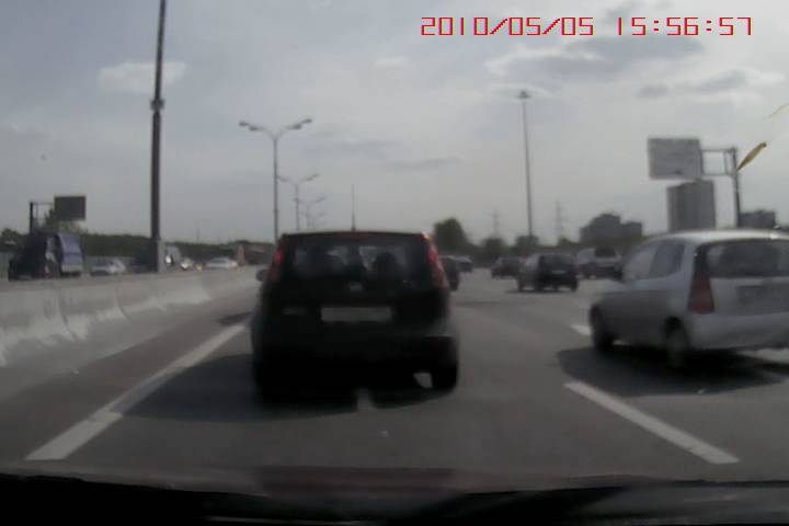

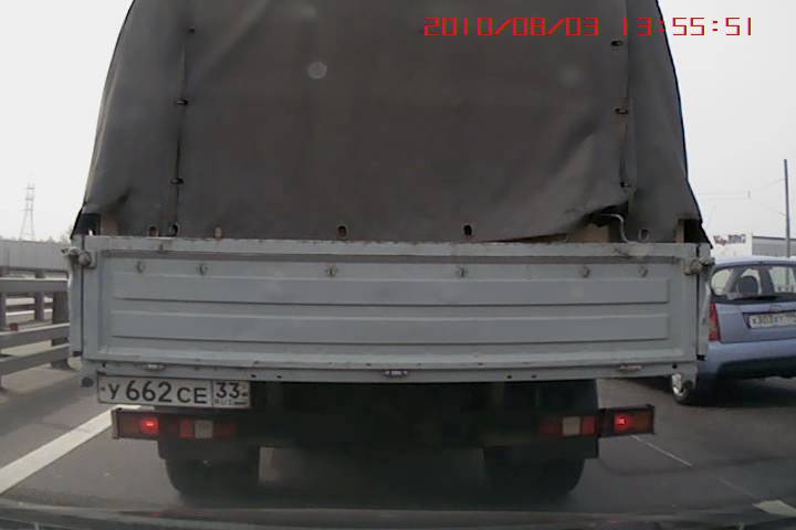

    Главное, сначала надо жестко закрепить ВР, ибо тряска портит любое видео и хорошее и плохое.
    Ночью, главное что-бы вообще было видно и ночью у многих ВР качество съемки хуже в плане резкости.
    У меня в Восонике изначально вообще никакой резкости не было, пришлось вскрывать и крутить объектив.
    Потом стало лучше
