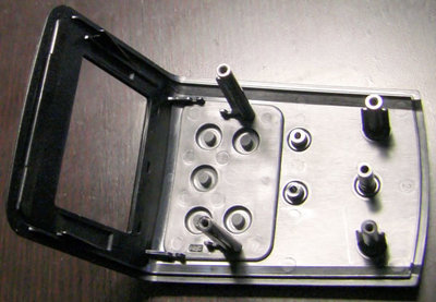

  10. опять про GV 6330
    Внутренности и немного видео.
    Изначально прибор был сфокусирован на полметра примерно :-(
    пришлось применить небольшой напилинг и сфокусировать камеру примерно на 50м.
    Объектив в камере стоит по моему со стандартной резьбой, так что можно поставить другой более широкоугольный если надо. Типа такого какого-нибудь Объективы , изначально стоит похоже с фокусным в 6мм.
    Расфокусированная камера и предпоследняя прошивка
    День
    Сфокусированная камера и последняя прошивка
    День
    Вечер

  11. А звука нетути?
  12. А что именно пришлось подпиливать?
  13. Звук есть, я его отрезал, шумов много.
    Подпиливать ничего не пришлось, объектив был зафиксирован лаком, пришлось его аккуратно отковыривать что-бы объектив крутился, что-бы его правильно сфокусировать.
    Плата видеокамеры вставляется в направляющие и легко вынимается.

  15. опять про GV 6330
    Снова перефокусировал объектив, теперь на 10 метров.
    Проверил как меняется объектив, у меня есть KLB 0800 с резьбой М12х0,5 так он закрутился нормально. Проверять в работе его не стал, с EC-832L работал нормально. В общем можно поставить и широкоугольник с меньшим фокусным KLB 0360.
    Хочу отметить работу камеры против солнца и в сумерки/ночь.
    По сравнению с камерой EC-832L (автоматический день/ночь), против солнца работает намного лучше, в сумерках/ночью тоже. Причем цветовая насыщенность у EC-832L намного хуже во всех режимах.
    У EC-832L 1/3 CCD матрица, а у GV 6330 1/4 CMOS, и обычно считается что CCD матрица работает лучше, но не в этом случае.
