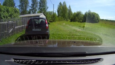

    Новый рег уходил в расфокус при относительно небольшой жаре, +20-25
    Это не так кидалось в глаза, т.к. в машине постоянно работает кондиционер и до явно выраженного расфокуса не доходило, хотя минут через 20 поездки намеки порядочные есть.
    Еще один новый рег ведет себя аналогично.

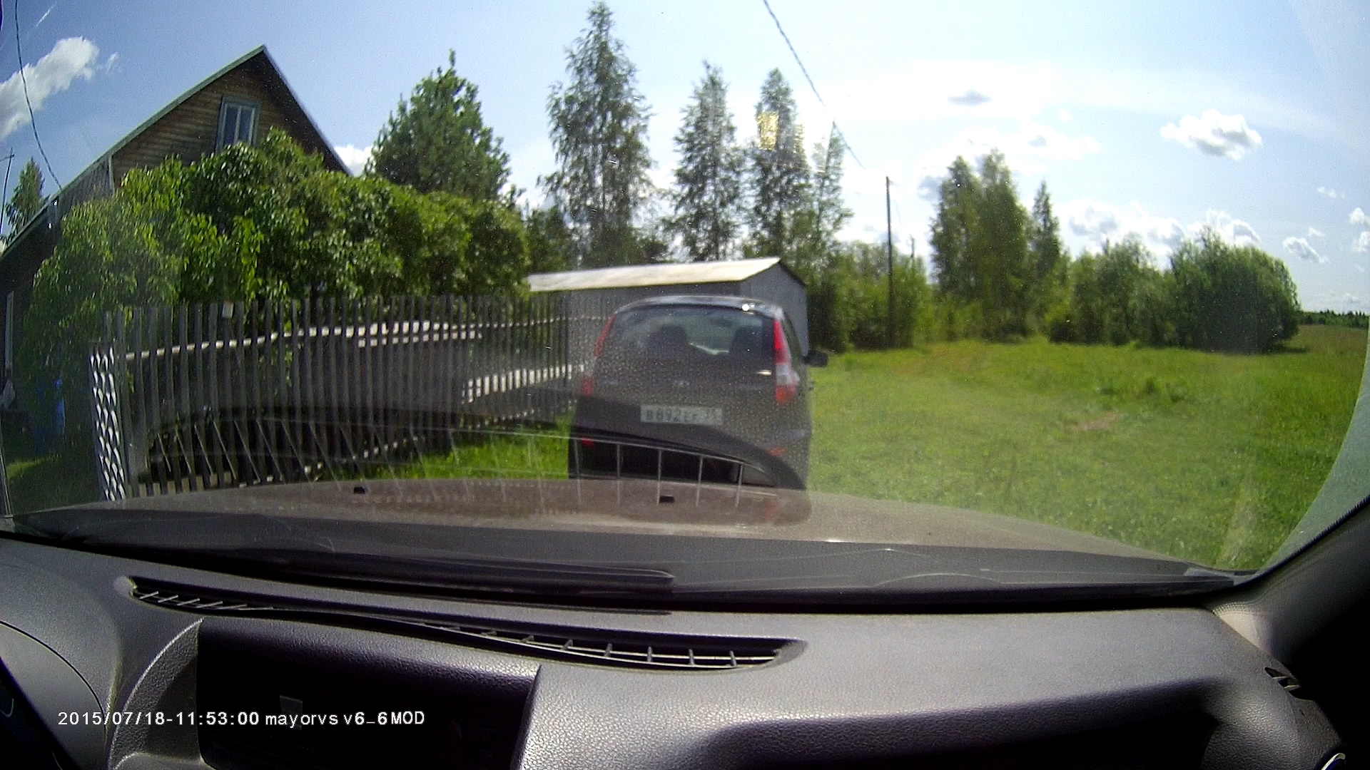

    Теперь смотрим тайминг в миниатюрах двух вариантов. Два рега под одним стеклом. Один с штатным холдером, второй модернизированный. Температура в тени +20-22, машина развернута на солнце, датчик под боковым зеркалом на улице выдает +30-32. Датчик не внутри зеркала, именно под зеркалом, обдувается, не врет :)
    До этого момента машина была в пути около получаса, работал кондиционер. Первый кадр через пару минут после остановки. Смотрим по картинке на горизонте, номеру Калины и крыше железного гаража.
    Штатный холдер:
    VICO0144.MOV_20150718_195144.615.jpg VICO0146.MOV_20150718_195158.748.jpg VICO0147.MOV_20150718_195204.316.jpg VICO0148.MOV_20150718_195213.302.jpg VICO0149.MOV_20150718_195225.908.jpg VICO0150.MOV_20150718_195234.487.jpg VICO0151.MOV_20150718_194936.271.jpg VICO0151.MOV_20150718_195256.249.jpg VICO0152.MOV_20150718_195310.587.jpg VICO0153.MOV_20150718_195316.889.jpg VICO0154.MOV_20150718_195323.003.jpg VICO0155.MOV_20150718_195330.241.jpg VICO0157.MOV_20150718_195013.009.jpg
    Модернизированный холдер:
    VICO0285.MOV_20150718_204943.967.jpg VICO0286.MOV_20150718_204958.694.jpg VICO0287.MOV_20150718_205012.342.jpg VICO0288.MOV_20150718_205026.554.jpg VICO0289.MOV_20150718_205041.657.jpg VICO0290.MOV_20150718_205053.527.jpg VICO0291.MOV_20150718_205106.632.jpg VICO0292.MOV_20150718_205115.868.jpg VICO0293.MOV_20150718_205124.994.jpg VICO0294.MOV_20150718_205132.199.jpg VICO0295.MOV_20150718_205144.430.jpg VICO0296.MOV_20150718_205154.899.jpg VICO0297.MOV_20150718_205204.117.jpg
    Картинка с штатным холдером поплыла уже через 10-15 мин прямого солнца и закрытой наглухо машине. Через час там уже расфокус в полной красе.
    Модернизированный холдер искажений не дал.

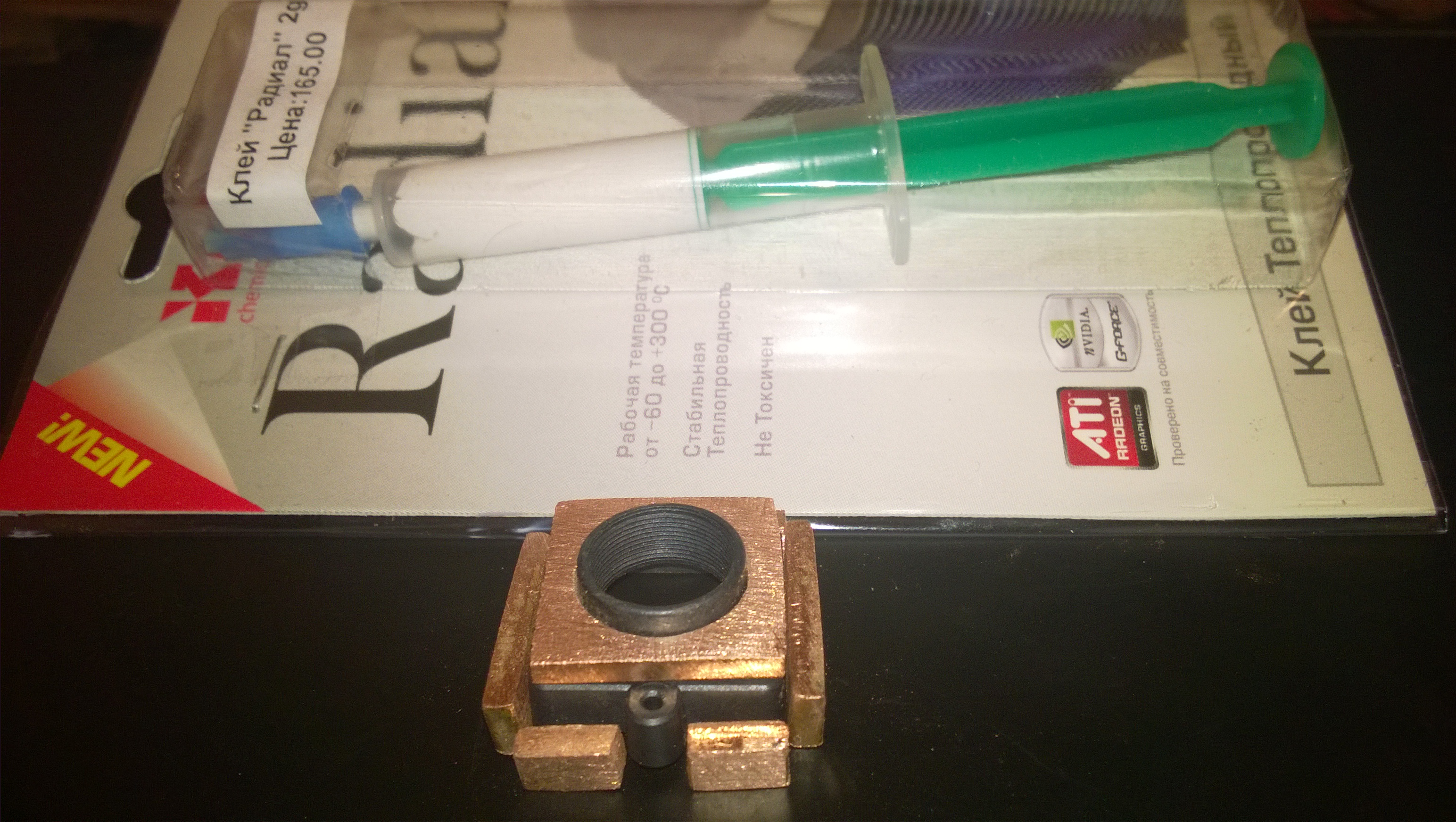

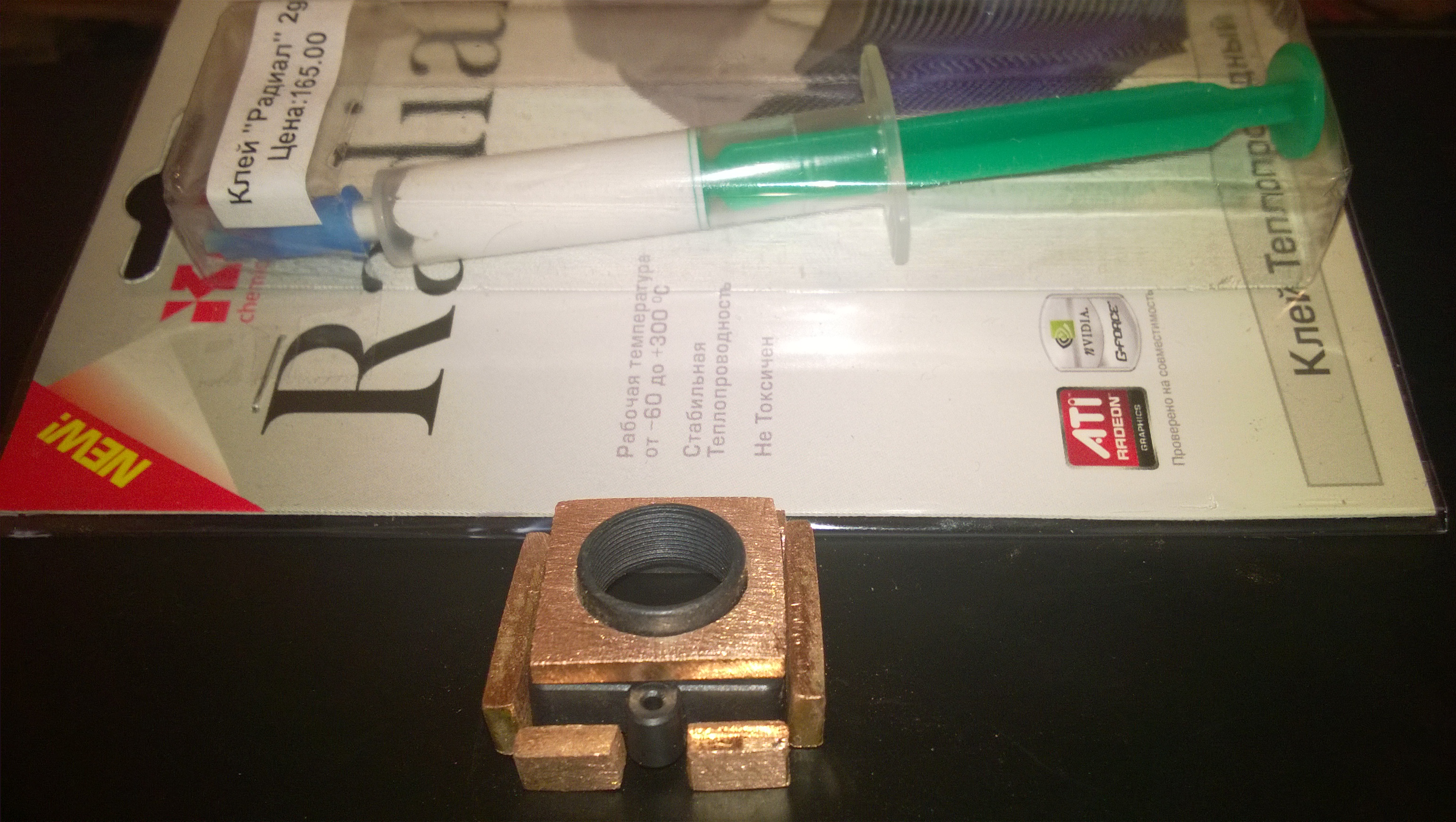

  9. Очередной промежуточный вариант на пробу, реализуемый без особых энергозатрат и вложений, практически готов.
    Мысль следующая:
    Термоклей, заготовки выпилены из медной шинки толщиной 3 мм, усилю эпоксидной смолой.
    Надеюсь на неделе успею проклеить и провести юстировку, а на выходных погода не подкачает для тестирования :)
    Если сработает, при нормальной заводской юстировке, нет необходимости выкручивать объектив. Отверстие диаметром 14 мм в меди, позволяет одеть верхний радиатор через объектив без демонтажа последнего.
  10. Ты имеешь ввиду , это будет работать как усилитель и радиатор для родного холдера , так ? А почему не алюмишку тогда ?
  11. Теплоотдача больше.
  12. Так то да , но скорость её меньше ..
  13. На самом деле в башке засело с давних времен, что медные радиаторы охлаждения всегда лучше. Это на примере систем охлаждения процессоров, чипсетов, памяти. Медяшка просто уже валялась в гараже остатки.
    Теперь даже сомневаюсь, советуйте. Проклеить намертво эпоксидкой для усиления или все таки сначала через термоклей для лучшего охлаждения?

  14. Вариант радиатора из меди через термоклей, не оправдал полностью всех ожиданий.

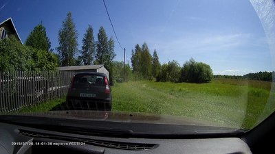

  18. Ну вот сегодня выходной не подкачал, на улице в тени было +25
    Полностью подтвердил свою полноценность мой первый вариант гибридного холдера, где основание из меди, а верхняя пластиковая полка с резьбовой частью от стокового холдера.
    Условия достаточно жесткие, в машине температура держалась +40/+42 в тенечке под бардачком, иногда поднималась до +50. Вокруг объектива, на корпусе рега температура на грани болевого порога, палец еле терпит несколько секунд, аж дуть пришлось :)
    Скринить особо не буду, но более чем за три часа (даже машинку перегонять пришлось, т.к. солнце ушло в сторону) расфокуса с таким гибридным холдером не увидел, что не может не радовать.
    VICO0480.MOV_20150726_193007.173.jpg VICO0490.MOV_20150726_193039.872.jpg VICO0501.MOV_20150726_193137.295.jpg VICO0502.MOV_20150726_193214.861.jpg VICO0517.MOV_20150726_193316.856.jpg VICO0517.MOV_20150726_193412.016.jpg
    Прежде чем переделывать предыдущий "броненосец Потемкин" с радиаторами на термоклее, хотелось попробовать другой, очень простой и доступный вариант.
    Был заранее подготовлен вариант с намоткой на резьбовую часть в два/три слоя тонкой медной жилы, промазанной эпоксидкой.
    Но т.к. вариант с большим медным радиатором особого эффекта не дал, решено было просто усилить верхнюю полку путем дополнительной наливки эпоксидной смолы.
    Не успел дать окончательно просохнуть дополнительному слою эпоксидки, пустил на испытания уже через 12 часов. По идее полное высыхание 24 часа. Не знаю повлияло это или нет, скорее нет.
    При тех же условиях, что и описано выше, расфокус слегка появился через 15 мин. Через полчаса он был уже явно выражен.
