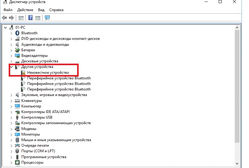

  2. Процесс прошел удачно,даже узнал новое и так по порядку:
    ВР в режиме записи проработал ровно 25 мин,на значке батареи было 3 деления и благополучно разрядился.Снес дрова на ПК.
    Win10
    Отключил проверку цифровой подписи,подключил ВР к ПК(не в крон,а гнездо USB в самом ВР) не зажимая кнопку MODE(это из нового),в диспетчере вылезло окошко с неизвестным устройством,далее устанавливаем дрова,видео инструкция в FAQ:
    Всем удачи!
