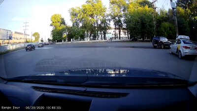

  14. @Kaliningrad, прокатился по трассе и понял, что, вроде бы, мой рег тоже "могёт". Когда захочет. WDR по-прежнему OFF.
    Скорость ~80.
    Встречные в тени. Номера читаемые:
    Скорость ~100.
    Встречные на солнце. Номера немного засвечены, но тоже читаемые:
    Скорость 100+.
    В тени. Номера опять читаемые:
    Обгон:
    Скорость 100+:
    GPS-модуль пока не подключил, поэтому подтвердить скорость нечем. Остаётся верить на слово.
    Оригинальные файлы также залил на Я.Диск. Есть там и запись в пасмурный день по этой же трассе, но через пару дней и в обратном направлении. По моему мнению, читаемость номеров немного ухудшилась по сравнению с солнечным днём и в тени, но осталась на приемлемом уровне.
    И вообще, качество картинки при воспроизведении сильно зависит от плеера. Скрины сделаны с рабочего компа. На домашнем - всё хуже. Скорее всего, дело в настройках плеера, но я туда не лазил...

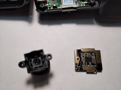

  15. Ну вот, наконец, это произошло.
    Общий вид:
    Внутри. Ионистор на месте.
    Проц и память тоже на месте.
    Камера, снимающая дорогу. Холдер ожидаемо пластиковый.
    Матрица тоже на месте.

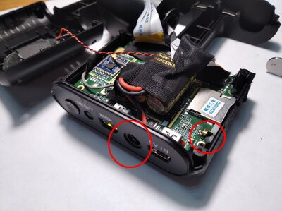

    Камеру, снимающую салон, разбирать не стал, ибо вряд ли там меня ожидал какой-нибудь сюрприз, кроме, разве что, ИК-светодиодов. Да и шлицы у одного из саморезов были основательно сорваны.
    Примечательно, что расположение микрофона и отверстия для него (если это именно оно) немного не совпадают.
    Вот, как-то так...
