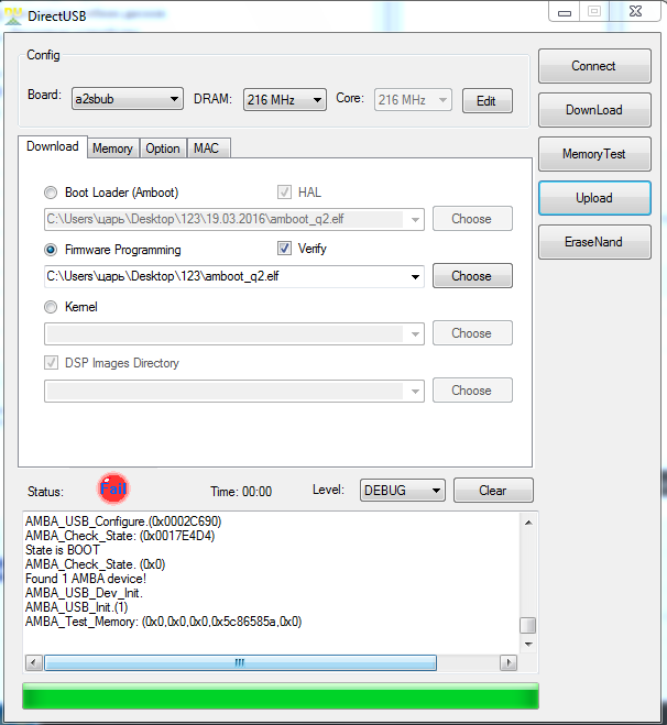

  4. чет никак,прошивки заливаются, тело не труп (конектица) мемори тест делаю- показывает фэйл, че делать помогите не могу запустить его. скрин лога после прошивки.
    --- Сообщения Объединены, 23 мар 2016 ---
    а это тест памяти после шитья

  5. Нет,файлы bin шить только с карты памяти.
    У Каркама не было ПО с такими символами.

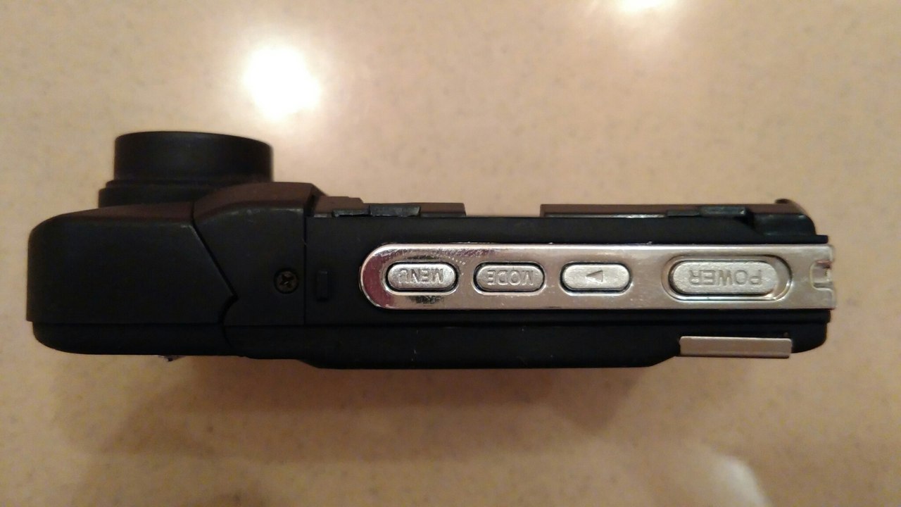

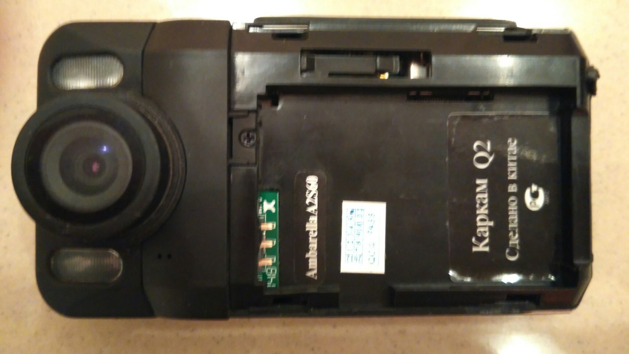

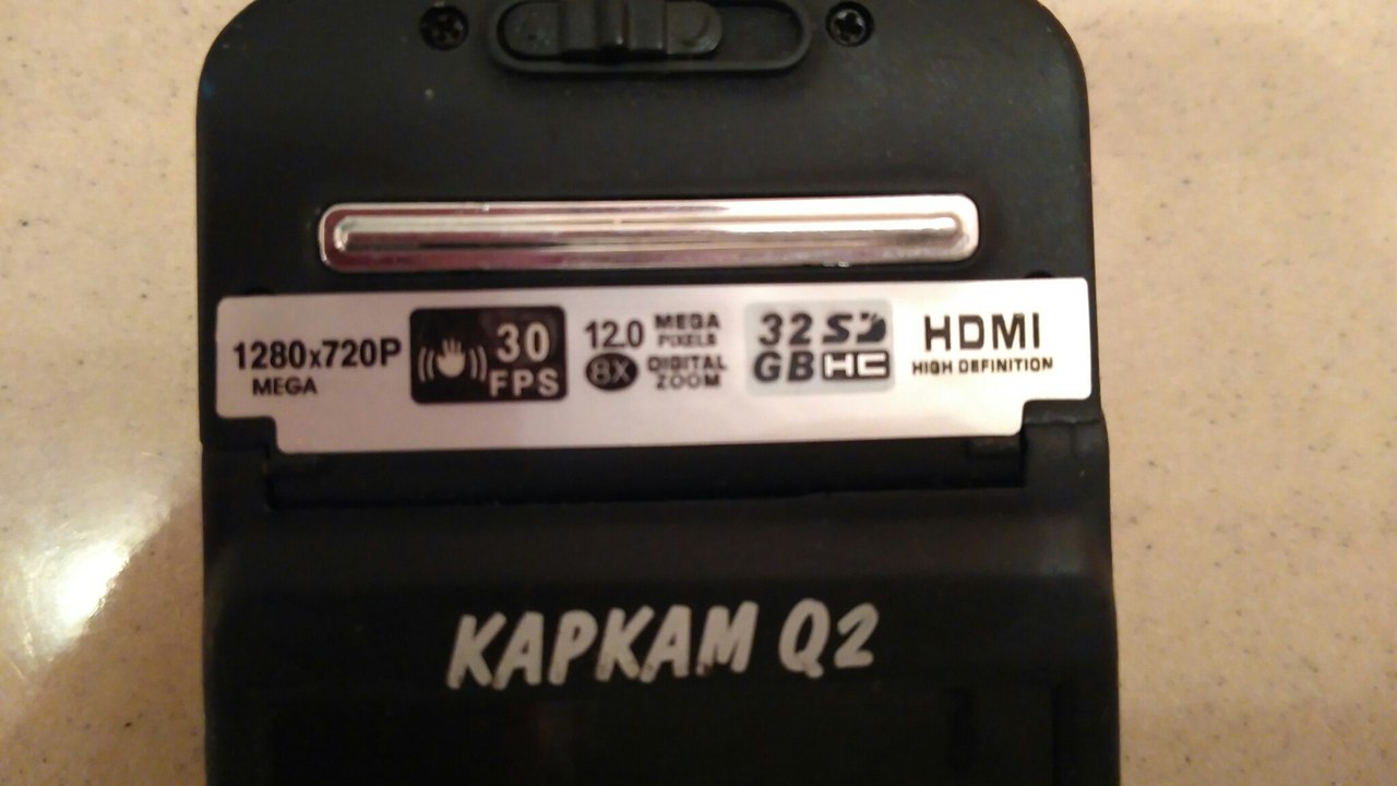

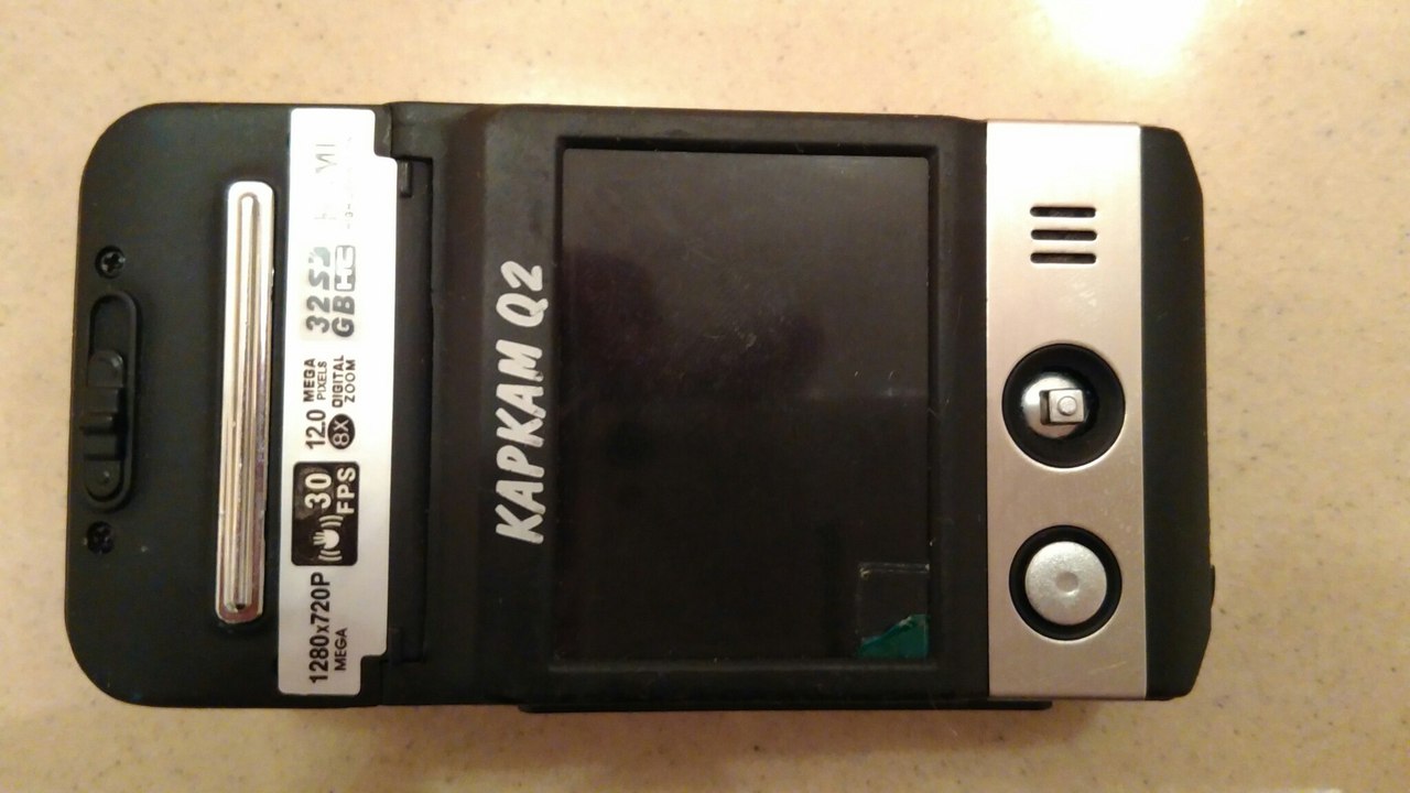

    Фото рега, повозможности платы с процем, залейте.
    Пробуйте на винде ХР,поменяйте USB кабель.
    чет я психанул
  7. Обычный фейк :(под Каркам и разрешение 1280*720.

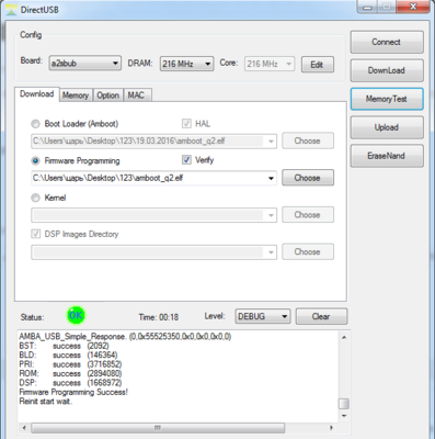

  9. Только эльфом.
    Пробуй накатывать,по очереди,не забываем делать сброс настроек до прошивки и после,т.к. в меню не зайти,жмите Rezet и почитайте внимательно ФАК по восстановлению.
  10. ееееесть включился-белый экран с флешки прошивка .bin 3группы не грузится,факк.
  11. @pro100mexan52 А на кнопки есть реакция? Запомните на какой bin оживился и пробуйте другие.Белый экран может быть следствием его кончины.
