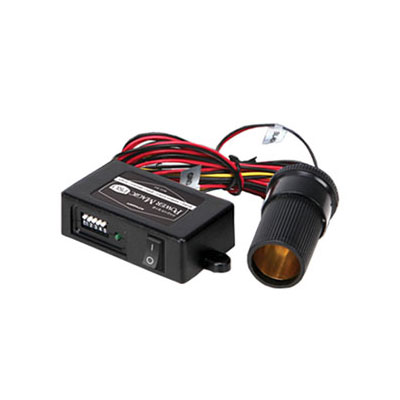

  1. а подключал как? прикуриватель не запитан же при потушенном зажигании
    • Off Topic Off Topic x 1
  2. Пока никак,надо постоянное питание или от АКБ тянуть или Power Magic Pro ставить:

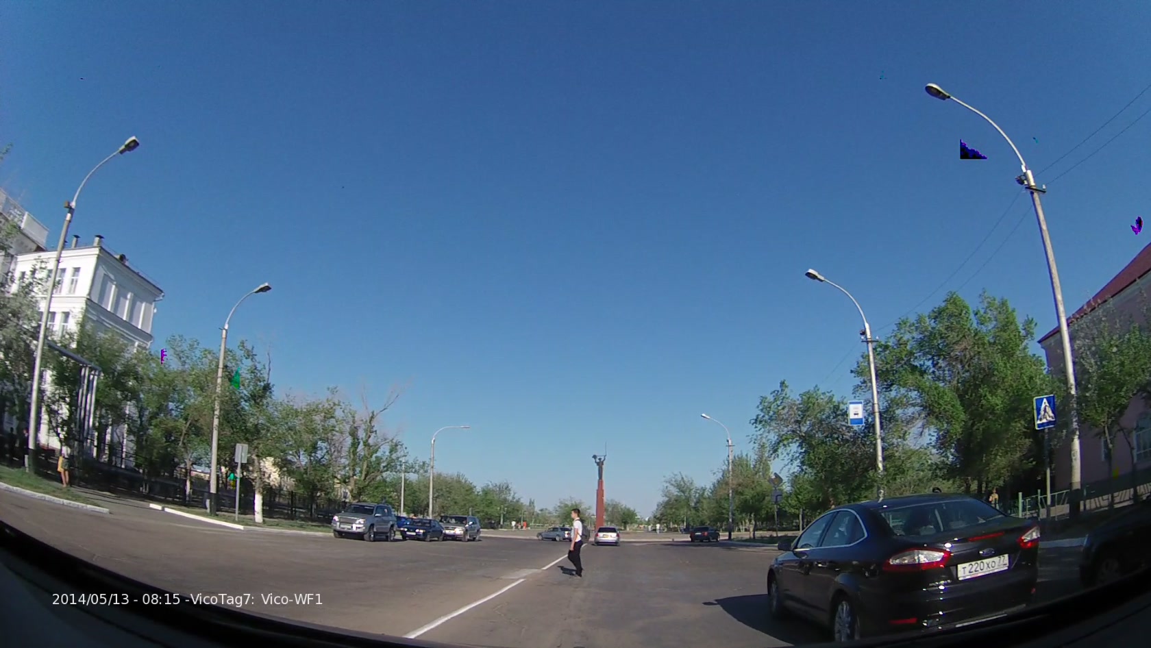

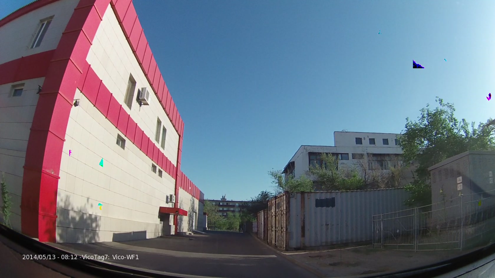

  8. Здравствуйте! Несколько дней назад купил Vico Vation Vico-WF1, при первом включении обнаружил на изображении цветные пятна(скрины прилагаю), попробовал протереть салфеткой не ушло! Что это может быть и что с этим делать,посоветуйте ?

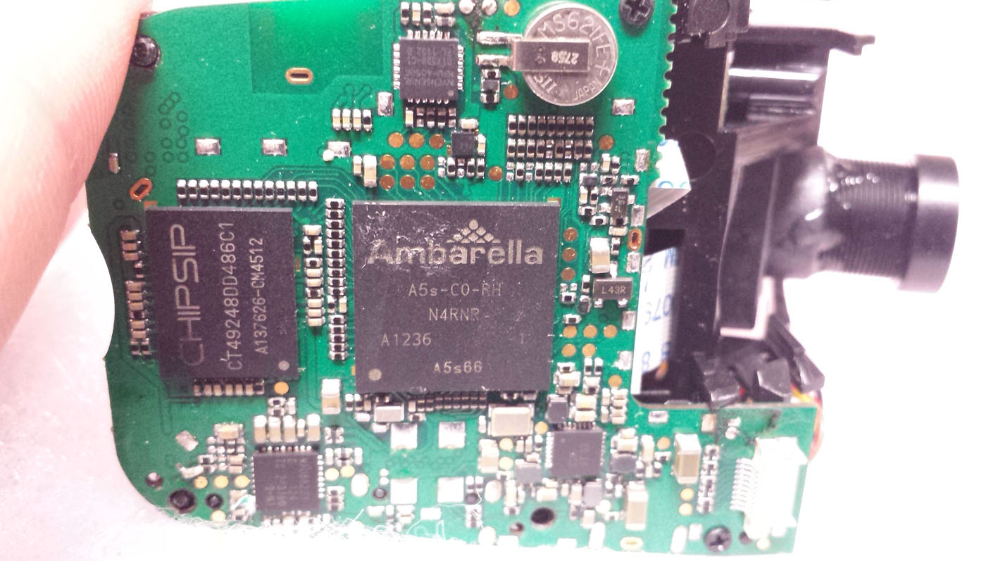

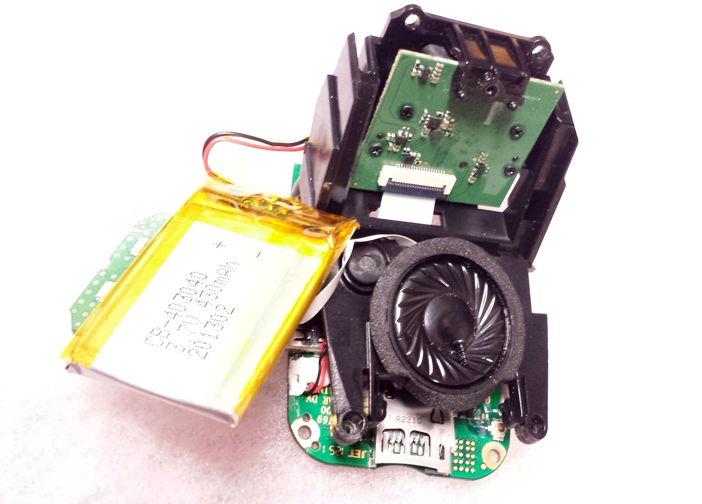

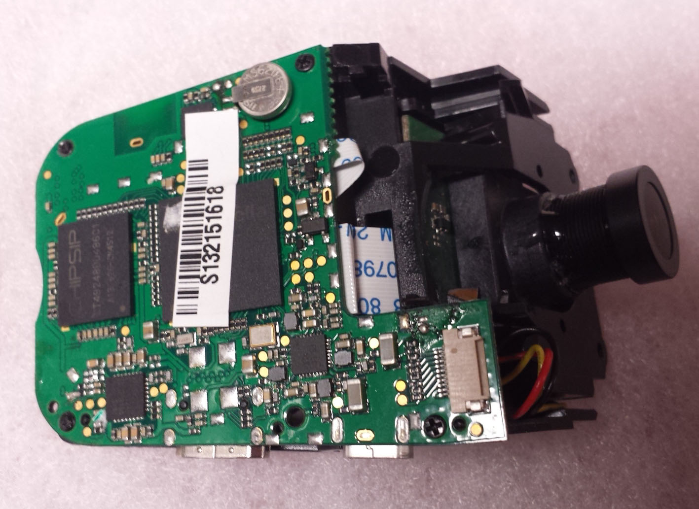

  12. Всем привет.
    Продолжу разборочную тему WF1 предоставленную @paulkey ,сам не разбирал(пока):)
    И так,после изученя фото на нашем форуме и выложенных еще на одном из ресурсов видно,что WF1 имеет две батареи,одна часовая,вторая для коректного завершения файла 430mah.,можно предположить,что все некоректные запуски в холодное время суток связаны именно с ней,т.к.батарея имеет свойства замерзать и терять в емкости чего не хватает для полноценного старта.Хотя Вико молодцы сделали задержку включения через минуту имхо руководствуясь именно тем,что минуты должно хватать для небольшого прогрева и старта ВР(также реализовано в ПО у TVQ5nv).Так же имхо если позволяет в корпусе место можно поставить батарею большей емкости добиться тем самым небольшой автономной работы ВР 10-15 мин.(наверно нужно в ПО править)и более стабильного запуска в минусовые температуры(но лучше ВР забирать в тепло) Как то так,какие есть мнения на этот счет.:)
