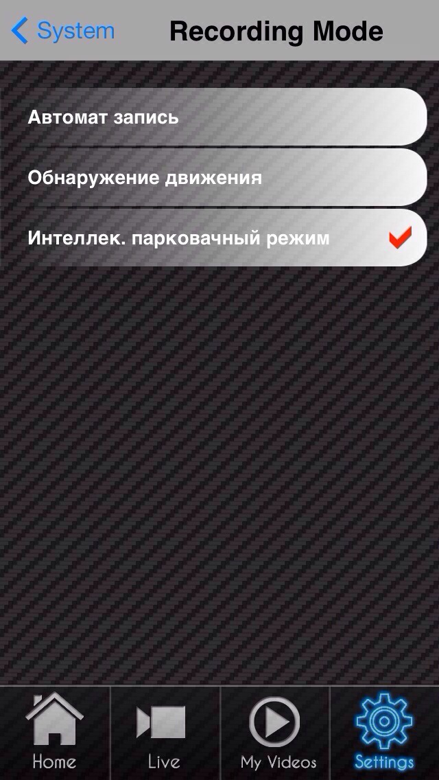

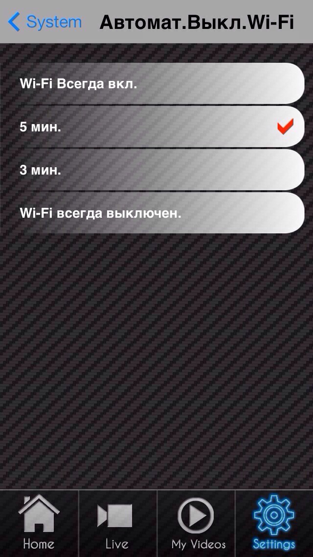

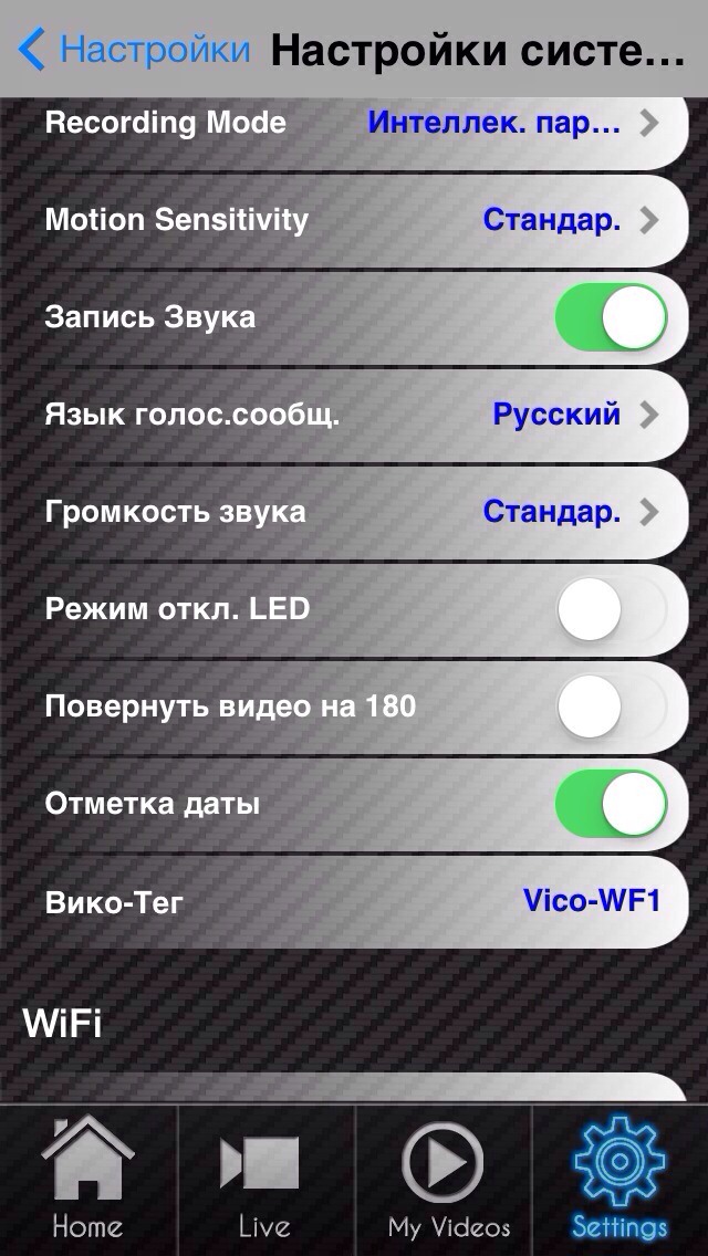

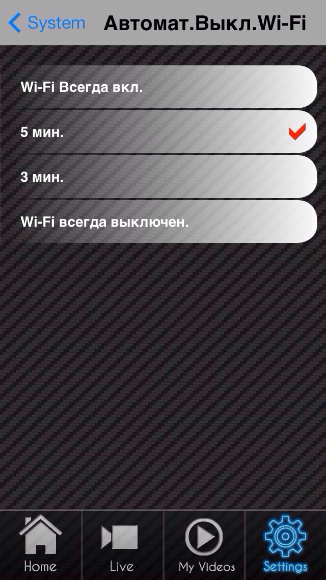

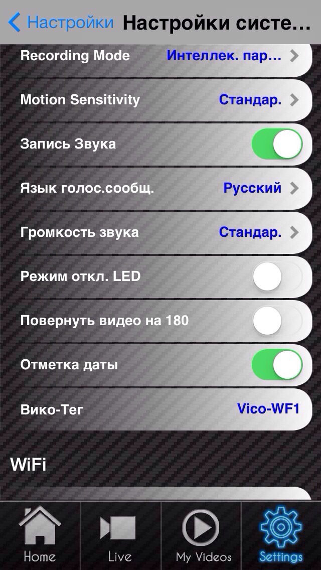

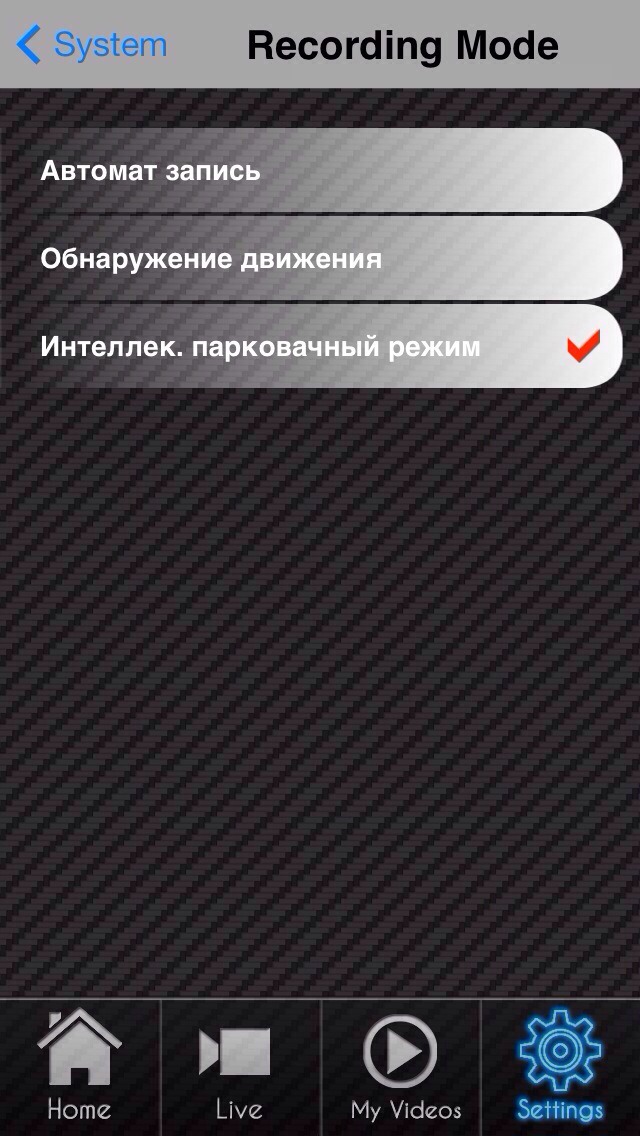

  2. Немного для "затравки" скрины с новой прошивкой.
  3. Что такое интелектуальный парковочный режим? Зачем нужна на этом ВР функция разворота на 180*,и есть ли основные запросы:
