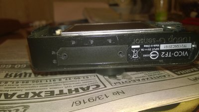

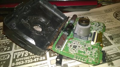

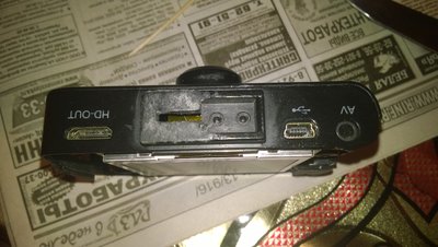

    Подскажите,пожалуйста,как разобрать?Наклейку с номером модели сдирать?
  7. Два винтика под наклейкой, два сверху в башмаке крепления, дальше раскрепляем половинки поддевая ногтем, тонким лезвием края половинок. После первой разборки корпус половинится без помощи посторонних предметов легко.
    На фотке наклейка внизу уже переклеена в сторону
    WP_20150422_002.jpg WP_20150422_003.jpg WP_20150425_002.jpg WP_20150425_003.jpg

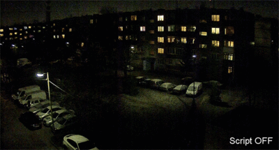

  9. Скрипт для вытягивания деталей из тени. Актуально для тёмного времени суток.
    Проверено на версии 6.3 с высоким WDR. Кликаем GIF-ку...
    Для применения скрипта, файл из архива кидаем в корень карты памяти и всё...

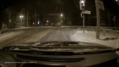

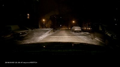

  10. На чистой 6.6 практически минимум отличий. Первый скрин 6.6 чистая, второй с скриптом:
    VICO3239.MOV_20160108_020036.515.jpg VICO1750.MOV_20160108_020043.171.jpg VICO3239.MOV_20160108_020344.140.jpg VICO1750.MOV_20160108_020348.781.jpg VICO3239.MOV_20160108_020537.593.jpg VICO1750.MOV_20160108_020541.812.jpg VICO3240.MOV_20160108_020951.125.jpg VICO1751.MOV_20160108_020956.140.jpg
