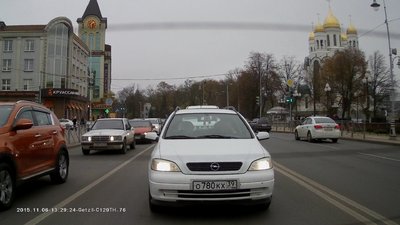

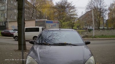

  13. Есть также скрипт, компенсирующий перешарп прошивки 6.6
    Смотрим видео и изменения на 10-ой секунде: https://cloud.mail.ru/public/Goyp/17fzBHZTS
    Или скриншоты ДО (слева) и ПОСЛЕ (справа).
    Картинка становится более гладкой, детализация при этом не страдает...
  14. "До", имхо лучше,на "после"такое чуство как фокус плывет с этим скриптом.
  15. Я на телеке 42" смотрел, визуально больше второй вариант понравился...
    На вкус и цвет, как говорится...)
  16. я смотрел на 46( монитор от компа у меня такой), до лучше , после мыло

  18. Посмотрите ещё: https://cloud.mail.ru/public/GAsj/VG3VFkzcH
    Картинка более гладкая, но не "мыльная"...
  19. ну да , на видео нет эффекта замыленности
  20. В начале ролика обратите внимание на деревья, тоже как скрин со скрипта выше.
